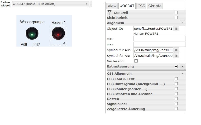

      @quorle
      Habe das mit einem Switch / Schalter gelöst.
      Wenn true wird das Bild mit Grüner Led angezeigt.
      Wenn false wird das Bild mit Roter Led angezeigt.
