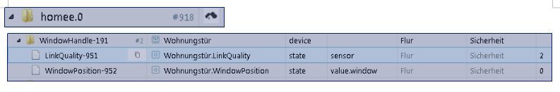

    als blutiger Anfänger bräuchte ich mal Hilfe zu einem Datenpunkt.
    Szenario: Ich habe an einer Tür ein Enocean hängen welcher mitr den Datenpunkt 0 für zu bzw. 1 für offen anzeigt.
    Jetzt habe ich versucht den in Vis mir dem Türwidget (Material) zu verbinden. Ich habe aber keine Ahnung wie das hinbekomme da dort false oder true benutzt wird.
    Wie kann ich dies aber über die 0 oder1 bewerkstelligen!?
    Danke.

      @BLRD sagte:
      Über einen Alias-Datenpunkt.

        Ok über Alias. Habe auch den Link gelesen, verstehe aber icht wo ich den Alias erstellen kann.
        Gibte es dazu einen weiterführenden Hinweis?

          @BLRD sagte:
          Per Script nach Anpassung von idOrigin, idAlias und nameAlias.

              @BLRD
              Habe es oben im Script angepasst.

                  So, habe dies installiert und es geht DANKE.
                  Jetzt muss ich mich nur noch damit auseinandersetzen.
