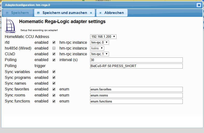

      Poste doch mal einen Screenshot der Einstellungen Deiner hm-rega Instanz.

        das mache ich doch gern :)
