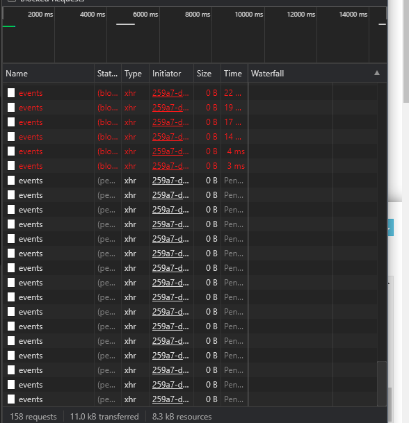

    Probleme gab es noch den neuen Cookie zu bekommen hatte auf der Google im Network nur error(s)
    Nach einigen Versuchen hatte ich dann Glück ein Cookie zu bekommen!
