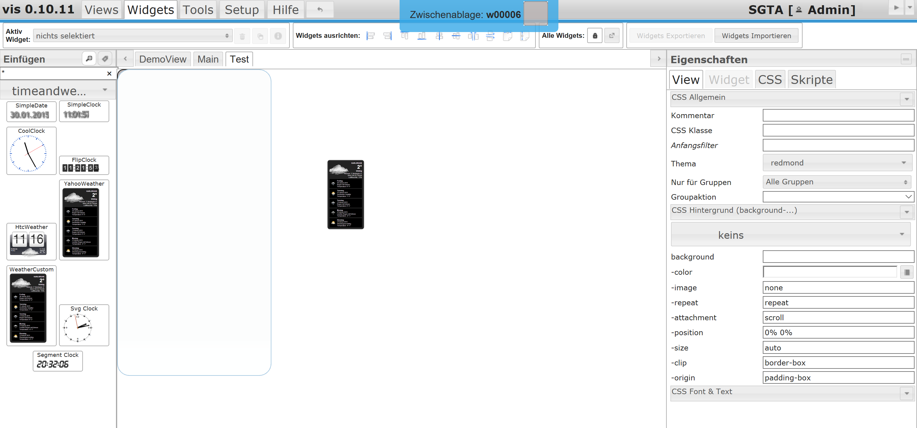

                  2.) Funktioniert heisst, dass das YahooWeather Widget angezeigt wird und es sich auch updated. Beim WeatherCustom Widget passieren komische Dinge: Wenn ich das Widget in den Entwurfsbereich reinziehe vergössert sich eine andere Box (Basic-html -> siehe zweites Bild); das Widget lässt sich nicht selektieren noch irgendetwas damit machen; nach neu Laden der Seite ich das Widget einfach wieder weg und die Box hat wieder die gleiche Grösse.

                    Ich glaube dieses custom widget ist das Ergebnis des oben beschrieben Workarounds.
                    Um die Größe des Widgets zu ändern mussten einige Klimmzüge gemacht werden. Der Rahmen von dem Widget verhielt sich soweit ich mich erinnerte seltsam bei Größenänderungen.
