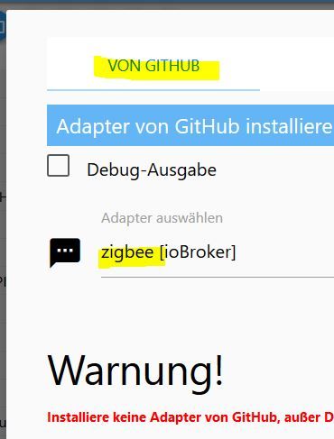

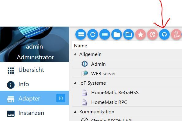

        @Glasfaser Danke für Deine Antwort. Wie komme ich zu dem Installationspunkt über github?
        • Björn BoschB Björn Bosch
          GlasfaserG Offline
          GlasfaserG Offline
          Glasfaser
          @Björn-Bosch
          über diesen Button :
          DOKU
          Björn BoschB 1 Antwort Letzte Antwort
          • GlasfaserG Glasfaser
            @Björn-Bosch
            DOKU
            Björn BoschB Offline
            Björn Bosch
            @Glasfaser Hat alles funktioniert! Vielen Dank für Deine Hilfe!!!!
