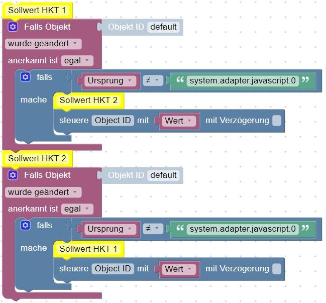

                    @el-presidente
                    Dann versuche mal:
                    Wert und Ursprung findet man unter "Trigger".
                    el-presidenteE 1 Antwort Letzte Antwort

                      el-presidente
                      @paul53 Perfekt!!! Das funktioniert!!! GEILO!!!! Vielen Dank!!! Macht Sinn mit dem Ursprung zu arbeiten!
