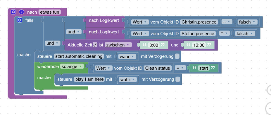

    Hallo Leute.
    komme von Fhem. Also neu was blockly angeht.
    Habe ein Problem!
    Ich frage meine present über die Fritz.box ab. das funktoniert auch. zumindestens was ich so sehe, schlatet von true auf false, also das klappt. Würde dann gerne meinen Staubsauger einschalten wenn keiner mehr da ist. Nur er startet einfach nicht.
    Ich denke ich habe da was mit war und falsch durcheinander gebracht. hat vielleicht einer einen Tip?

      @Wasserwerk33
      Bitte lesen !
      Achtung !! "wiederhole solange" erzeugt eine Endlosschleife.

        Wasserwerk33
        aber das Soll ja nur solange der Status des Cleaning auf start steht. Oder ist das so dann nicht richtig. Habe nämlich ausgelöst im Iobroker per hand. Da stand dann start, sonst steht da stopp.

        • W Wasserwerk33
          Dragon
          @Wasserwerk33 falls das ein ecovacs ist solltest du umschalten verwenden, da der datenpunkt eine taste simuliert. SO mache ich es zumindest bei mir.
          • W Offline
            W Offline
            Wasserwerk33
            probiere es aus danke

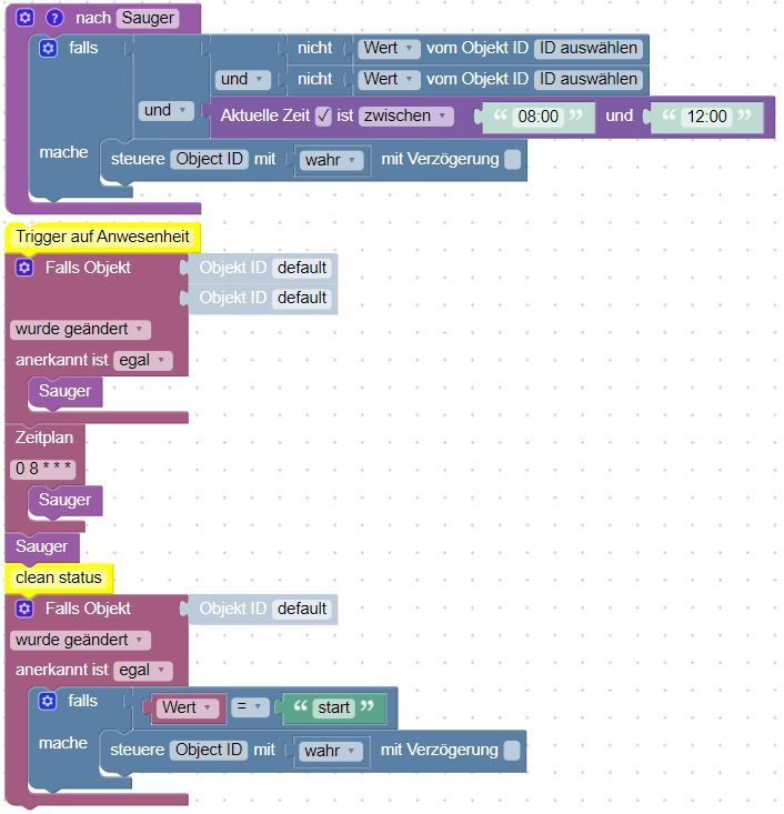

              @Wasserwerk33 sagte:
              Funktionen müssen aufgerufen werden, damit ihr Inhalt abgearbeitet wird. Außerdem benötigt man Trigger zum Auslösen. Beispiel:
              Die Funktion "Sauger" wird dreimal aufgerufen: Bei Änderung von Anwesenheit, um 8:00 Uhr und bei Skriptstart.
              Wert findet man unter "Trigger".

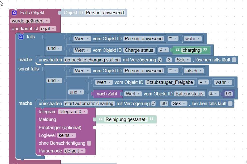

                Der Wert Staubsauger_freigabe wird unter der woche zwischen acht und 22uhr auf true gesetzt. am wochenende zwischen 10 und 22 uhr.
                Er beginnt entweder sobald ich das haus verlasse oder wenn die freigabe auf true gesetzt wird und niemand zu hause ist mit dem reinigen. er startet die reinig7ung nur wenn der akku eine ladung von mehr als 90% hat. Wenn ich heim komme schickt er den staubsauger zurück zur ladung wenn er nicht bereits dort ist.

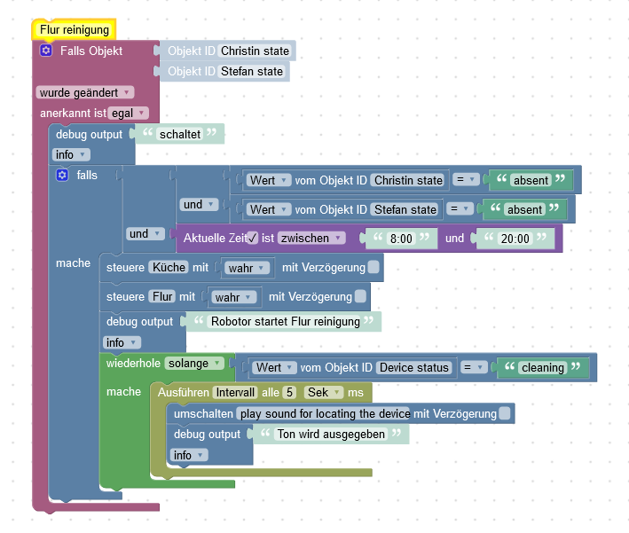

                  danke für eure Tip. Er fährt jetzt ab. Aber erst seit dem ich auf Fhem die anwesenheit abfragen. Über Fritz.box anwesend unter Iobroker springt er irgendwie nicht um. Bei fhem sofort. Also er fährt nun los.
                  Nur ich habe noch 2 Problem
                  1. Würde ich gerne nur bestimmt räume nach und nach abfahren lassen. Bei uns ist das der Flur und die Küche mit 2 Kindern. Die sehen immer aus ;)
                  2. Der sound kommt noch nicht raus. Obwohl er in einer schleife liegt. und ich ihn auch abfrage, dachte es liegt am Bod dieses ist aber nicht der fall.
                  Habe jetzt versucht wie in der APP einfach beide nacheinander einzusetzten das geht aber so nicht.

                    Dragon
                    @Wasserwerk33 willst du im ernst, dass er dauerhaft während des saugens piept? da werden die nachbarn doch verrückt... ich denke, dass diese funktion so wie du sie nutzen möchtest nicht möglich ist. ich nutze die funktion wenn er iwo hängen geblieben ist und ich ihn befreien muss weil er mir gesagt hat dass er einen fehler hat. denke nicht dass es möglich ist diese funktion während des saugens zu benutzen. wär ja auch absoluter unsinn wenn das ding im betrieb dauerhaft piept. weil so lang wie er saugt hört man ihn doch eh....

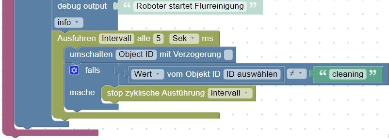

                      Anstelle der Endlosschleife (wiederhole solange) stoppe das Intervall bei entsprechender Bedingung.
