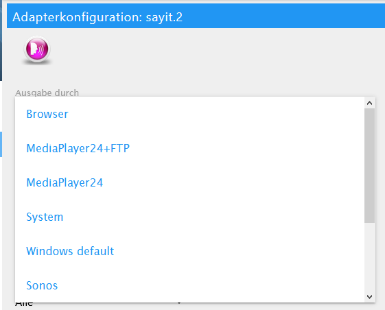

    Ich suche mich schon unrund:
    Möchte via sayit adapter einen Squeezeplayer ansprechen, der wird mir aber leider nicht angeboten.
    Denke ich da vollkommen verkehrt?
    LG, mxa

      @metaxa
      bei der suche auf diesen Beitrag gestoßen.
      das funktioniert leider so nicht.
      man muss erst eine mp3 erzeugen und die an eine stelle abspeichern, die durch den logitech media player erreichbar ist.
      danach kann über den adapter squeezeboxrpc mit einem play befehl diese mp3 abgespielt werden. zuvor muss man schauen ob gerade was abgespielt wird, um das nach der Ansage wieder fortzusetzen.
      Leider hat der LMS keine Möglichkeit einen weiteren Audiostream über einen anderen zu mixen (und den aktuell laufenden von der lautstärke abzusenken)
      ich hatte das mir mal gewünscht.
      https://forums.slimdevices.com/showthread.php?110527-2nd-Stream-to-mix-into-the-main-stream
