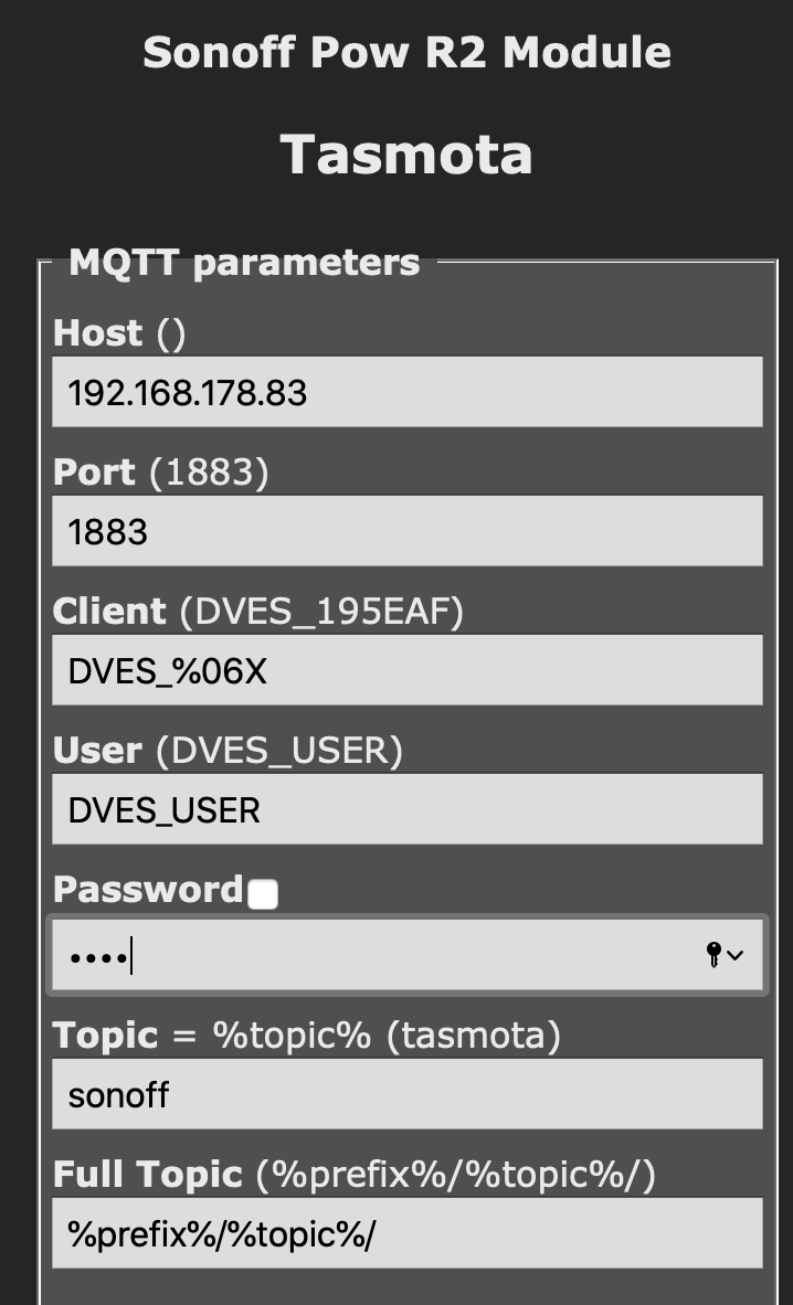

    In meinem Netz läuft ein Raspberry Pi mit dem aktuellen "Solaranzeige"-Image. Ein mit Tasmota geflashter Sonoff Pow R2 misst den Energieertrag meiner Mini-PV-Anlage und gibt die Infos an den Raspberry Pi weiter.
    Das heißt wohl, dass auf dem Solaranzeige-Raspberry ein MQTT-Broker laufen muss. Den Sonoff musste ich dazu etwas konfigurieren (s. Bild).

      @Blebbens Der sonoff Adapter stellt selber eine MQTT Verbindung zur Verfügung. Dieser Port darf nicht der selbe sein wie ein anderer MQTT Broker. Das heißt änder den Port im Adapter und setze in den sonoff geräten den selben ein dann geht's.
