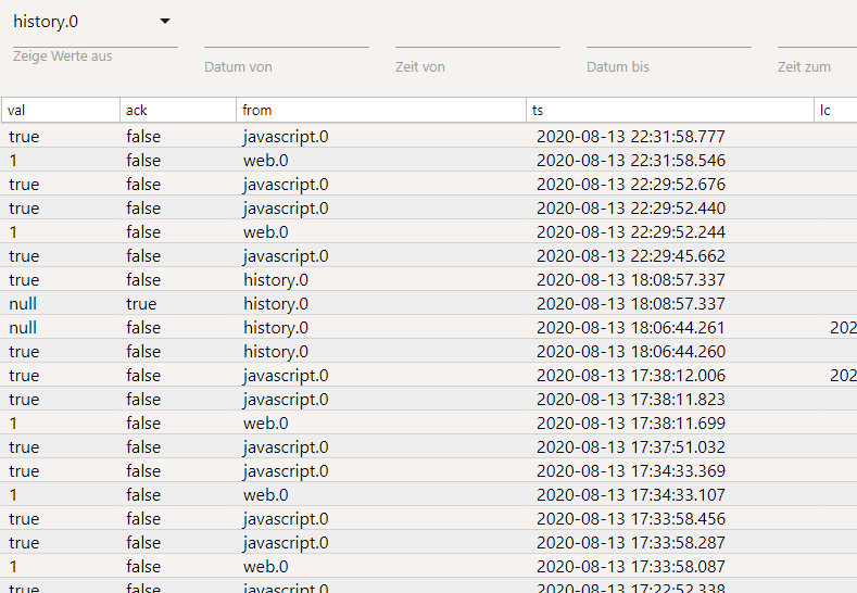

    ich habe festgestellt, daß bei einer Visualsierung mit VIS, egal ob über Handy-App oder Browser, plötzlich Werte geändert werden. Das führt natürlich dazu, das die Abfragen nicht mehr funktionieren, da ich auf "true" prüfe.

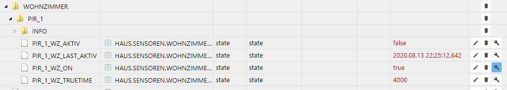

    Die Strukturen sind unten dargestellt:
    Hier die Aufzeichnung der Änderungen:
    Hat jemand eine Idee, wo das herkommen kann?
    Vielen Dank

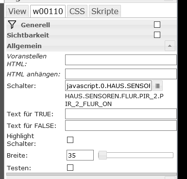

              @dtp Ich verwende für die Werte den fancyswitch
              Hängt anscheinend mit dem Schalter-Typ zusammem?
              Aber gute Idee, muss ich mal ändern. Einen anderen Schalter Typ nehmen.
              Habe es jetzt auf materialdesign-switch geändert, klappt wunderbar.
