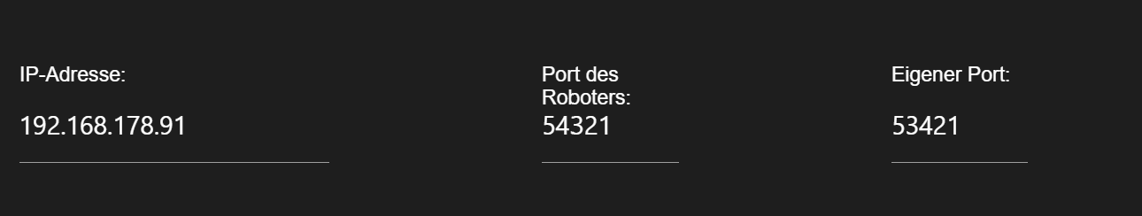

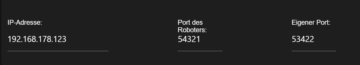

    Hallo Zusammen,
    ich habe 2 Xiaomi Roborock Gen.2 Saugroboter.
    Ich habe jetzt den Adapter mihome-vacuum 2x installiert.
    Die Token von beiden Saugern habe ich.
    Den ersten Sauger bekomme ich auch in iobroker angezeigt. Leider den 2. nicht.
    Vermutlich weil beide den gleichen Port nutzen oder woran kann das sonst liegen?
    Wie kann ich den Port bei dem 2. Roboter ändern?
    Sonnige Grüße
    • B Offline
      B Offline
      blessi
      Ich glaube ich habe es schon gefunden.
      Ich habe den Port des Roboters so gelassen und bei dem 2. nur den eigenen Port um 1 erhöht.
      Jetzt sind beide Roboter in iobroker zu sehen und zu steuern 🙂

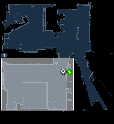

            Ich komme dem Ganzen nur langsam auf die Spur.
            Ich habe eine Zone Schlafzimmer eingerichtet.
            Per Befehl mir die Koordinaten geben lassen und diese in den Adapter eingetragen.
            Der Sauger fährt auch los und ich hab mich schon gefreut.
            Das sollte er saugen:
            Das wollte er saugen:
            Wie bekomme ich die richtigen Koordinaten?
            Valetudo scheint andere zu benutzen als der Adapter.

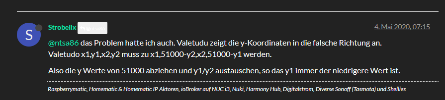

              So, mit diesem so unscheinbaren Tipp hat es geklappt.
              Kein Skript oder dergleichen nötig.
              Lösung klappt mit Valetudo RE 0.10.3
              Erstmal in Valetudo eine Zone anlegen und speichern.
              Dann mit http:// IP des Saugers/api/get_config die Koordinaten holen.
              Nun nach dem Schema die Zahlen berechnen
              In MihomeVacuum Adapter die neuen Koordinaten eingeben
              Daraufhin wird ein Raum angelegt.
              Mit dem Drücken auf den Button könnt ihr testen , ob alles klappt.
              In der Valetudo Map Übersicht könnt ihr es besser sehen.
              Nun könnt ihr den Sauger in jedem angelegten Raum mit Alexa fahren lassen.

                @blessi Hallo, ich habe auch zwei Roborock und warum auch immer haben beide adapter die Daten verloren. Jetzt bekomme ich den ersten adapter sofort wieder zum laufen aber bei den Zweiten habe ich den Port um einen erhöht aber er wird nicht grün. Mache ich das so richtig?
                Robrock1 der läuft:
                Robrock2 der nicht läuft:
                mihome-vacuum.1
                2025-03-03 17:51:35.726	info	settest next timer: not available
                mihome-vacuum.1
                2025-03-03 17:51:35.095	info	select standard vacuum protocol....
                mihome-vacuum.1
                2025-03-03 17:51:35.094	warn	No Answer for DeviceModel use model from Config
                mihome-vacuum.1
                2025-03-03 17:51:35.093	error	YOUR DEVICE IS CONNECTED BUT DID NOT ANSWER YET - CONNECTION CAN TAKE UP TO 10 MINUTES - PLEASE BE PATIENT AND DO NOT TURN THE ADAPTER OFF
