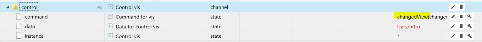

    Ich habe Vis auf einem Tablet mit Fully Kiosk laufen. Jetzt würde ich gerne ein bestimmtes view unter einer bestimmten Voraussetzung anzeigen lassen:
    wenn a und b gleich falsch, dann view X
    Ich habe schon ein Blockly versucht:
    Das Projekt heißt "lcars", view "intro".
    Leider funktioniert das nicht.
    Hab ich irgendwo einen Fehler gemacht.
    • R R0bRakete
      Hallo!

        @Glasfaser Hab ich schon gemacht, geht trotzdem nicht....Die Datenpunkte (in der Objektübersicht) ändern sich auch, nur der View wechselt nicht...

          Was ist hiermit :
          welchselt die View-Ansicht , wenn du changedView von Hand setzt im Datenpunkt ( Menueauswahl)

            @Glasfaser Ja das geht. Müssen die Anweisungen für vis in einer bestimmten Reihenfolge stehen?

                okay....läuft jetzt. das "View" in "changeView" war klein geschrieben.....
