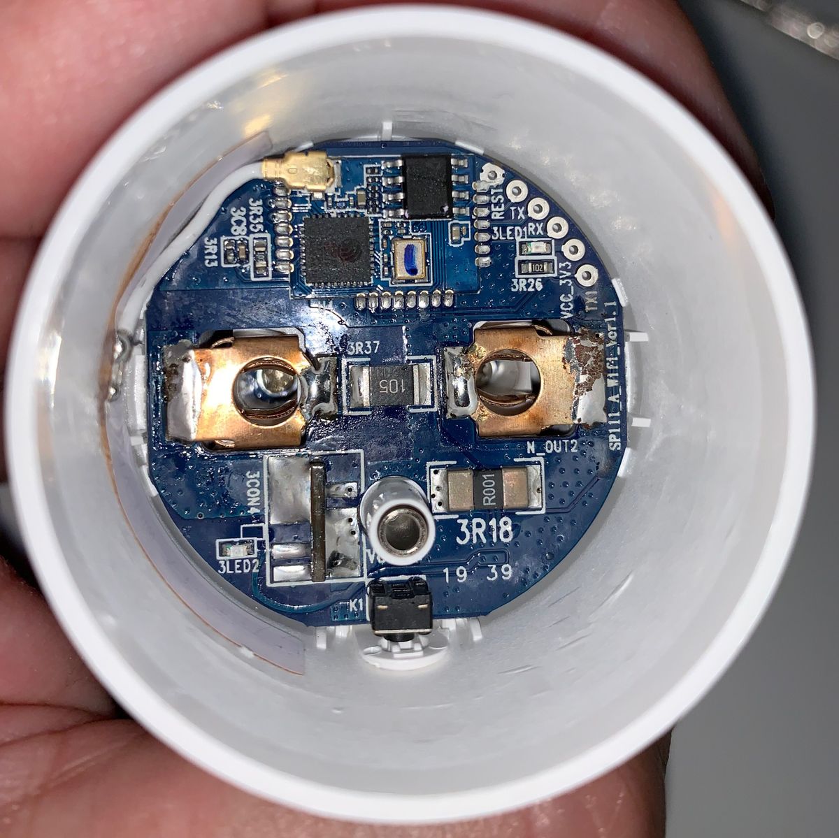

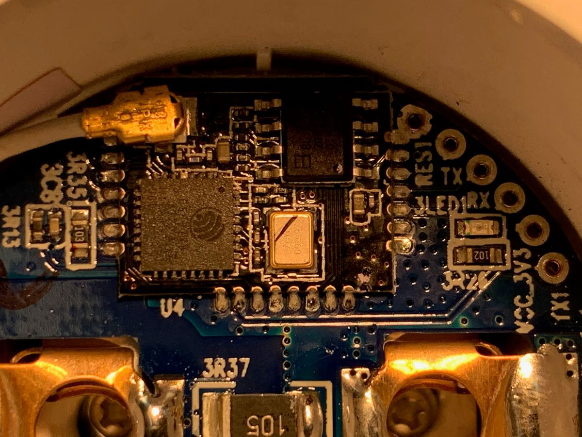

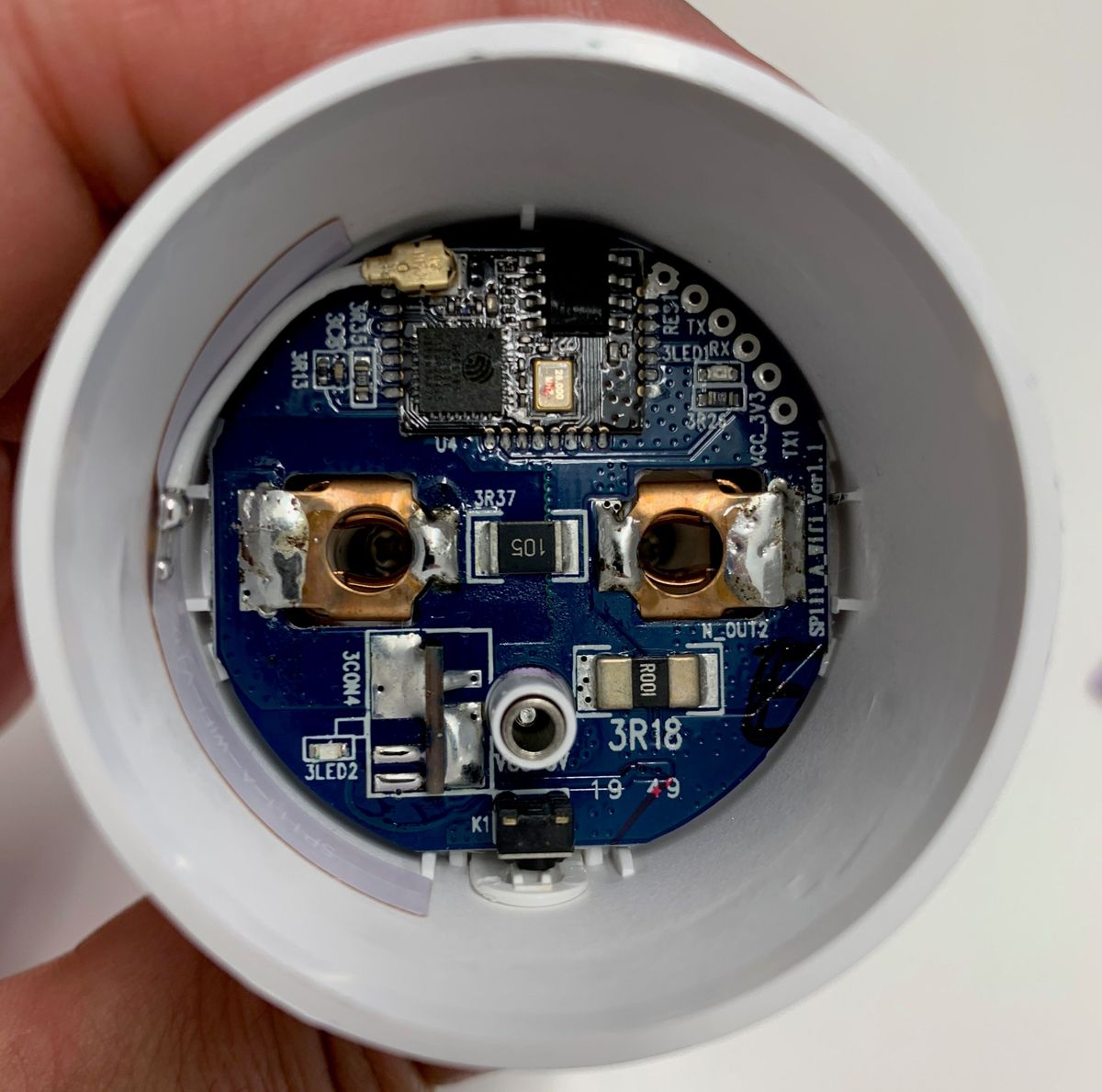

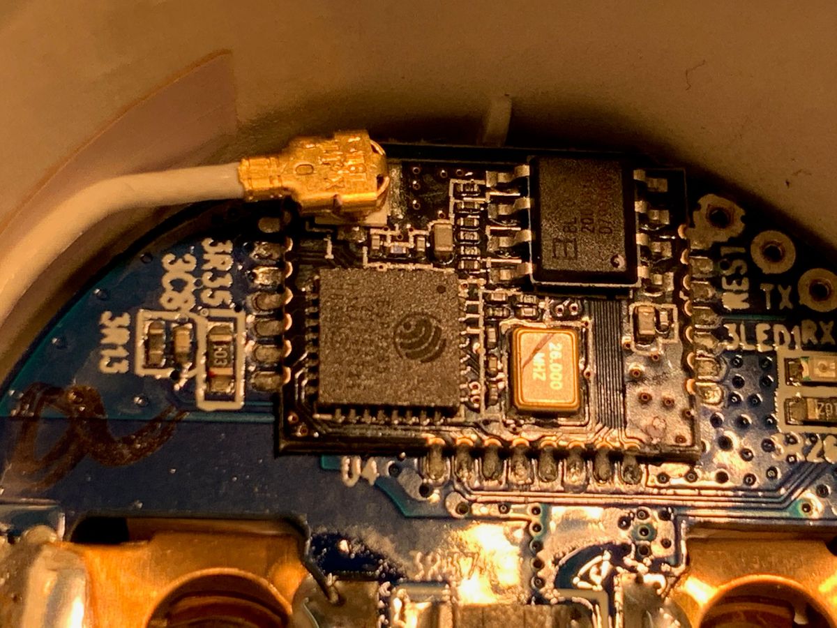

    von "3R18 - 1939" auf "3R18 1949". Hier mal der Screenvergleich:

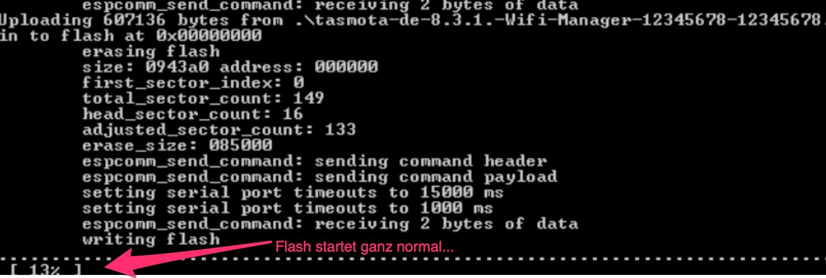

    Alte/Bisherige Version (Gosund Sp111/Blitzwolf SHP6):

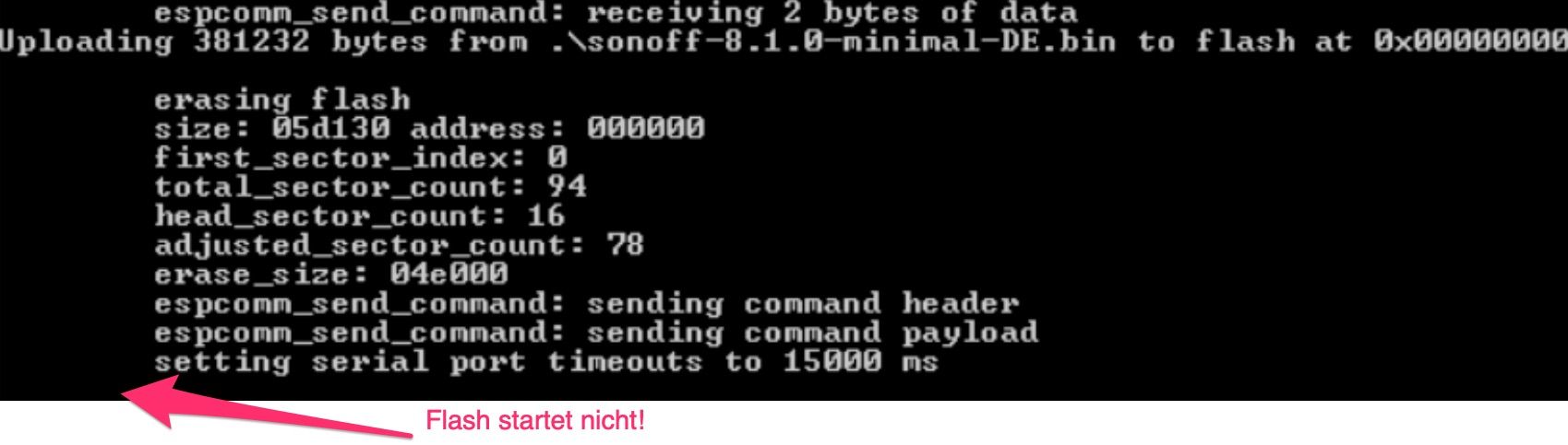

    Neue Version (Gosund Sp111/Blitzwolf SHP6):
    Kann jemand helfen bzw. Kennt jemand hier eine Lösung?

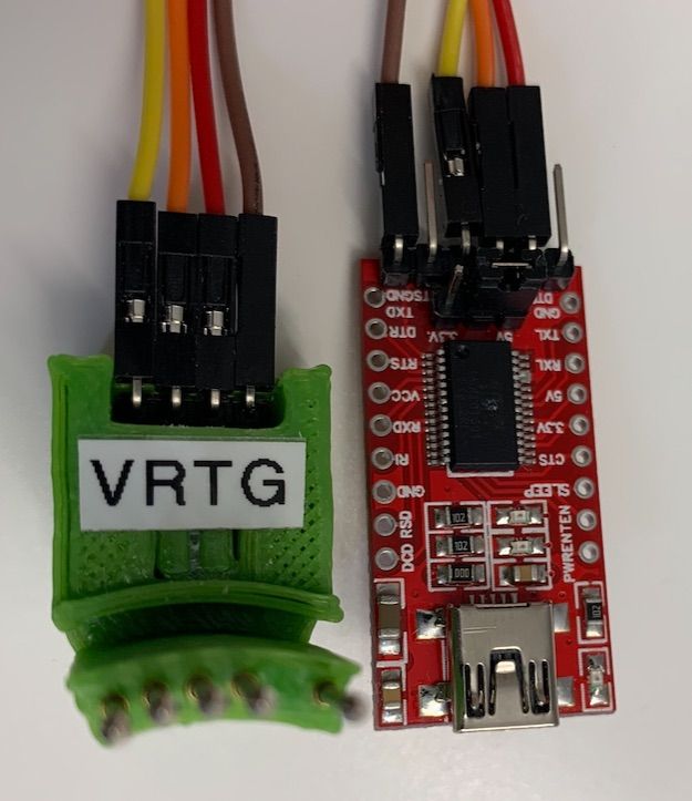

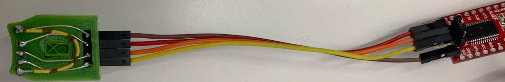

      @MrTeaneu
      timeouts to 1000 ms fehlt vor dem Flashen.
      Da wird wohl der Serial Port nicht richtig gesetzt werden.
      Kontaktprobleme ?
      Versuche das mal mit einem anderen Flashprogramm.
      Die Lötstellen sind ja ne Katastrophe.
      Dachte immer ich löte schlecht :-)
      Löte mal den in der Mitte nach.
      Der Nachteil deines VRTG ist das alle Pinne gleich hoch seinen müssen.
      Mach das lieber direkt per Kabel und Tesafilm als Befestigung.

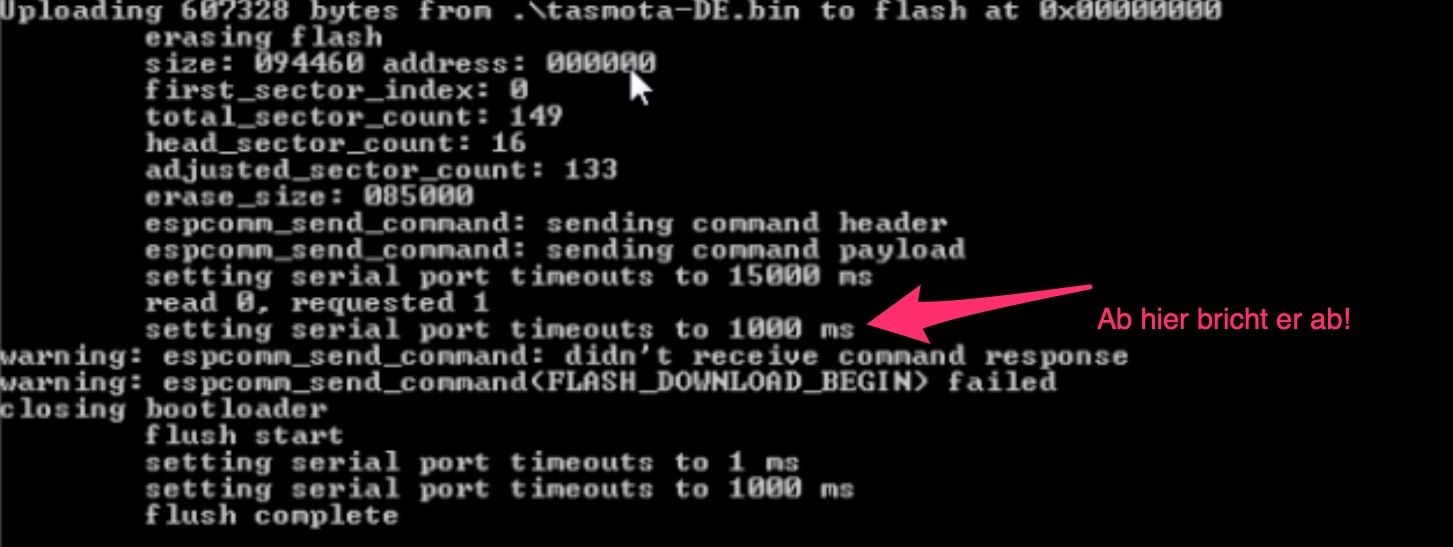

        MrTeaneu
        leider keine Erfolg!
        Ab hier bricht das flashen ab. "Alte" Gosund SP111 lassen sich sofort und problemlos flashen. Daher kann es nicht am Flasher liegen...

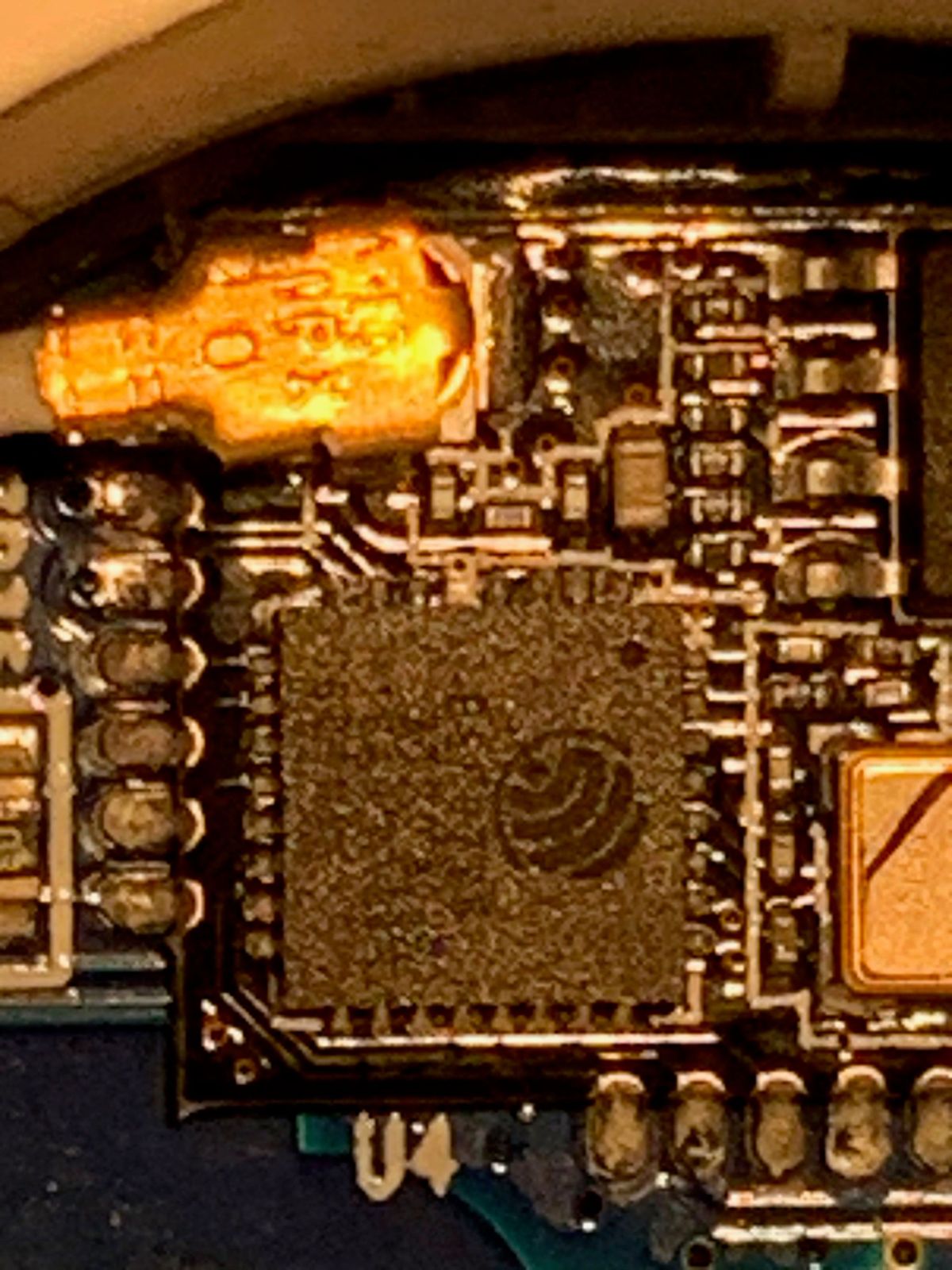

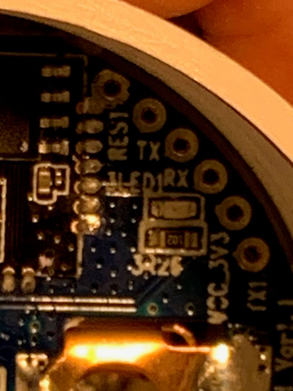

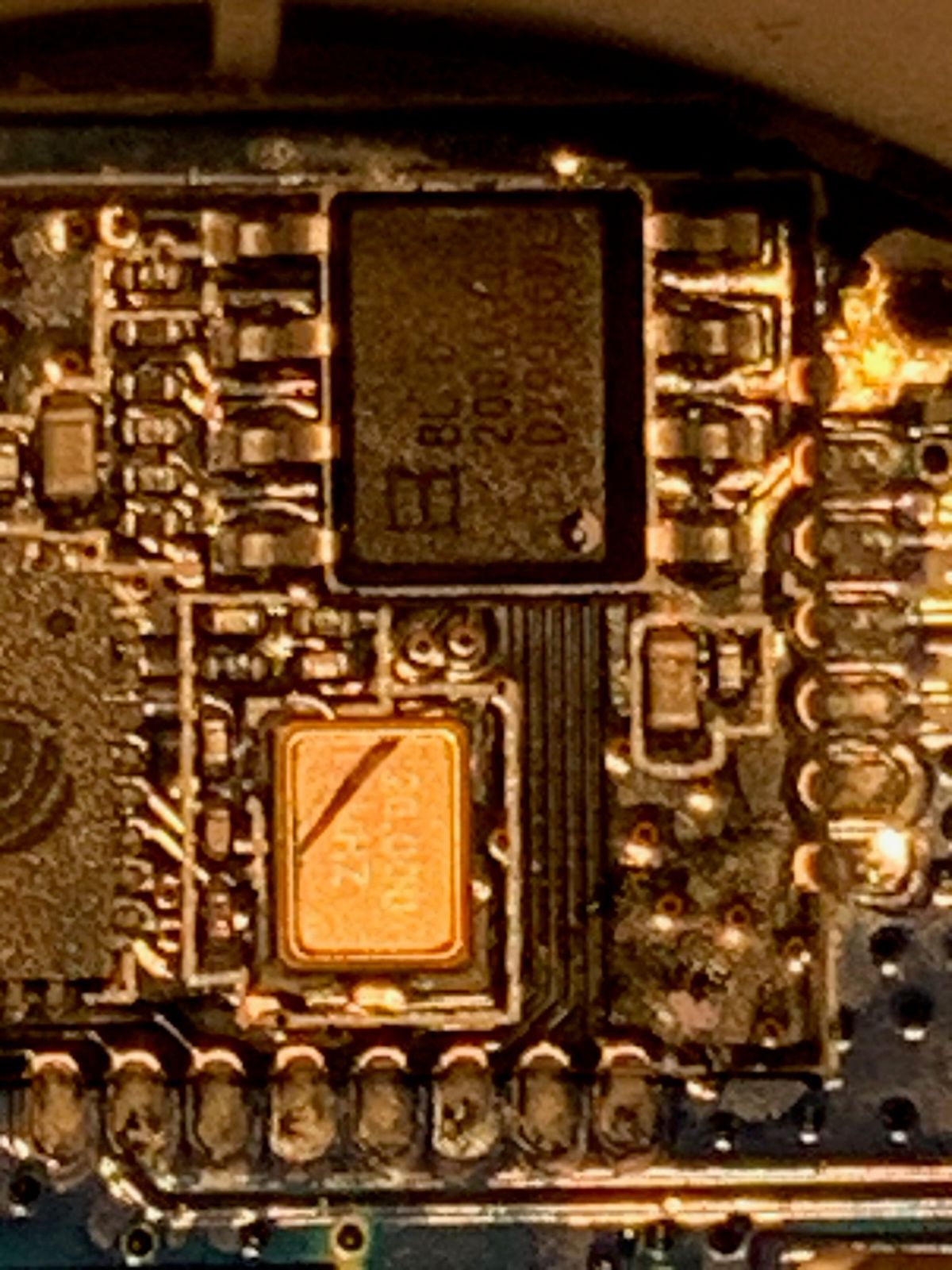

        Nochmal Details von der Platine (Schärfer wird es leider nicht):
        Ralla66R 1 Antwort Letzte Antwort
        • M MrTeaneu
          GPIO0 auf GND könnte eine Lösung sein. Nur welche pins sind dann neu zu verbinden?
          Ralla66R Offline
          Ralla66R Offline
          Ralla66
          @MrTeaneu
          Das Programm bricht ja ab weil kein Receive kommt, keine Antwort.
          Der Flasher als Hardware vielleicht nicht, probiere ein anderes Flashtool.
          Auch verständlich wenn keine Kommunikation stattfindet kann nicht geflasht werden.
          Wenn das alles nix hilft geh direkt an den ESP, das muß klappen.

            MrTeaneu
            schrieb am zuletzt editiert von MrTeaneu
            ich wollte mal ne Zwischenstandsmeldung geben:
            ICH bin wahrscheinlich zu blöd. Er aktiviert den Flashvorhang einfach nicht. Auch über den
            PIN am ESP geht nix.
            Ich habe schon 2 verschiedene Programme benutzt.
            PS: Ich habe übrigens auch GOSUND SP111 welche eine Versionsnummer der Platine von "3R18 1949" haben.
            Diese lassen sich sofort und ohne Probleme flashen. Also kann es eigentlich nicht an der Platine liegen!
            And now? 🤔 😢

              @MrTeaneu
              schreibe mal bitte @Ralla66 zuerst wenn du Antwortest.
              Sonst sehe ich nicht das du auf den Beitrag geantwortest hast.
              Zu Blöd nicht, Datasheet lesen.
              Welcher ESP ist verbaut ?
              Geflasht mit wieviel Volt hier gergrillt ?
              Geflasht per Windows oder Linux ?
              Entweder geht der nicht in den Flash Modus oder die Com ist falsch.
