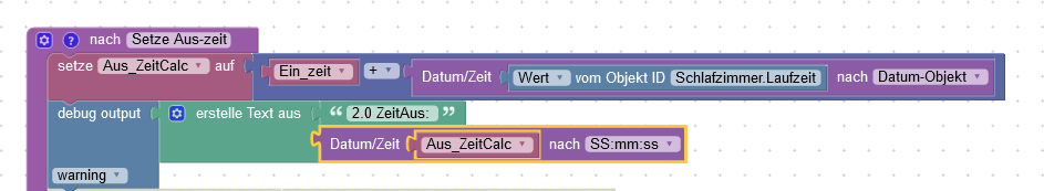

      mein Problem ist, dass wenn ich folgendes Blockly verwende
      dann werden die Minuten zwar richtig angepasst, aber die stunden werden nach unten geändert.
      Kurz zur Erklärung:
      das Gerät wurde um 15:31:54 eingeschaltet
      die Laufzeit soll hier zum Testen 2 Minuten betragen
      Laut berechnung soll es um 12:33:54 ausgeschaltet werden.
      wodurch kann das kommen?

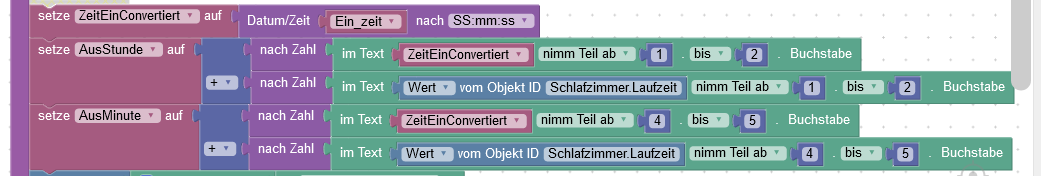

          hab mir jetzt so beholfen, finde es aber nicht besonders elegant, aber es scheint zu funktionieren.

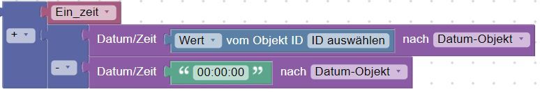

          • paul53
            paul53 @Chrisbie last edited by paul53
            @Chrisbie sagte:
            Funktioniert auch nicht immer (Minuten > 59). Besser so:
