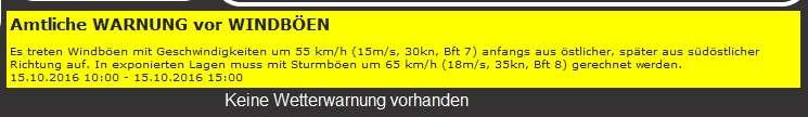

            Der Text: Keine Warnungen vorhanden, wird immer angezeigt.
            Ich denke die Bedingung ist falsch.

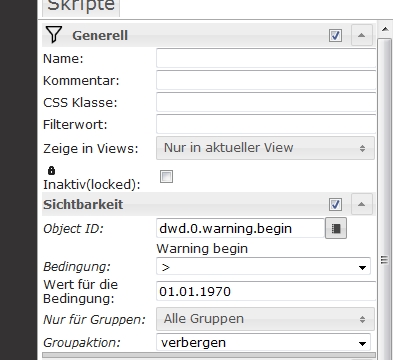

            Grundsätzlich könnte man das doch so machen: ist begin > 01.01.2000 dann Text verbergen
            Ich denke ich hab die Syntax nicht drauf

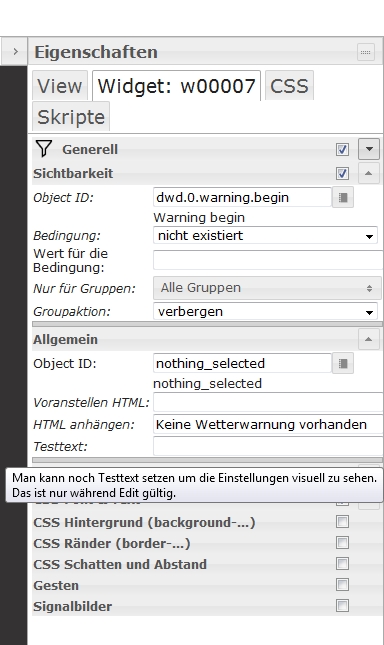

              Die Frage bezog sich auf den letzten Screenshot in dem du auf "nicht existiert" abgefragt hast.
              Da ich denke, dass Begin ein timestamp ist passt dein Format nicht.
              Da musst du einfach mit den Varianten ein wenig spielen. Logische Vorgehensweise dabei ist von Vorteil.
              Wobei ich mir gar nicht sicher bin ob der begin überhaupt gefüllt wird.

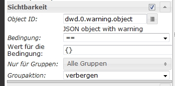

                          Durch try and error habe ich jetzt eine Lösung gefunden, die ich zwar logisch nicht verstehe, es klappt aber.
                          Wenn es keine Warnung gibt hat der Datenpunkt den value {}, müsste eigentlich also anders formuliert werden.

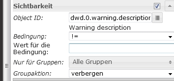

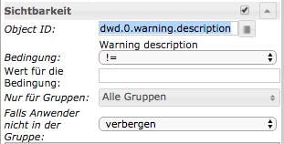

                            ich mache das so: 261_bildschirmfoto_2016-10-15_um_12.28.10.jpg
                            Widget:````
                            [{"tpl":"tplMetroTileDialog","data":{"visibility-cond":"!=","visibility-val":"","hover":false,"transform":"true","bg_class":"ribbed-orange","icon_width":"60%","icon_class":"icon-lightning-3","icon_badge":"","badge_bg_class":"","brand_bg_class":"","dialog_draggable":"true","dialog_icon_class":"icon-lightning-4","contains_view":"Dialog_DWD","label":"DWD Warnung","icon_height":"60%","name":"DWD Warnung View","dialog_flat":true,"dialog_width":"500px","dialog_height":"700px","dialog_title":"Warnung des deutschen Wetterdienstes","dialog_modal":true,"visibility-oid":"dwd.0.warning.description","locked":false,"icon_src":"","gestures-offsetX":0,"gestures-offsetY":0,"signals-cond-0":"==","signals-val-0":true,"signals-icon-0":"/vis/signals/lowbattery.png","signals-icon-size-0":0,"signals-blink-0":false,"signals-horz-0":0,"signals-vert-0":0,"signals-hide-edit-0":false,"signals-cond-1":"==","signals-val-1":true,"signals-icon-1":"/vis/signals/lowbattery.png","signals-icon-size-1":0,"signals-blink-1":false,"signals-horz-1":0,"signals-vert-1":0,"signals-hide-edit-1":false,"signals-cond-2":"==","signals-val-2":true,"signals-icon-2":"/vis/signals/lowbattery.png","signals-icon-size-2":0,"signals-blink-2":false,"signals-horz-2":0,"signals-vert-2":0,"signals-hide-edit-2":false,"visibility-groups-action":"hide"},"style":{"left":"903px","top":"40px","width":"110px","height":"110px","z-index":"30"},"widgetSet":"metro"}]
                            Also
                            dwd.0.warning.description!/````

                                Nein, habe ich nicht, sondern != (siehe Screenshot).

                                    Wenn es keine Warnung gibt hat der Datenpunkt den value {}, müsste eigentlich also anders formuliert werden. `
                                    Genau da wollte ich dich hin haben!
                                    Du hast eine json Tabelle ohne Inhalt, also zeige den Ersatztext an.
                                    Wieso ist das für dich unlogisch?

                                    Was bedeutet denn != ?

                                      Also, wenn die Json-Tabelle leer ist steht im Datenpunkt {} und es gibt keine Wetterwarnung.
                                      Also müsste die Formulierung so lauten:
                                      Wenn ich den Text also verbergen möchte wenn die JSON-Tabelle gefüllt ist (Warnung vorhanden)
                                      muss die Bedingung lauten != {} mit anderen Worten : ungleich JSON-Tabelle leer
                                      bei mir klappt es aber mit == {} mit anderen Worten : gleich JSON-Tabelle leer.
                                      Das ist falsch herum!

                                          Bedeutet ungleich leer.
