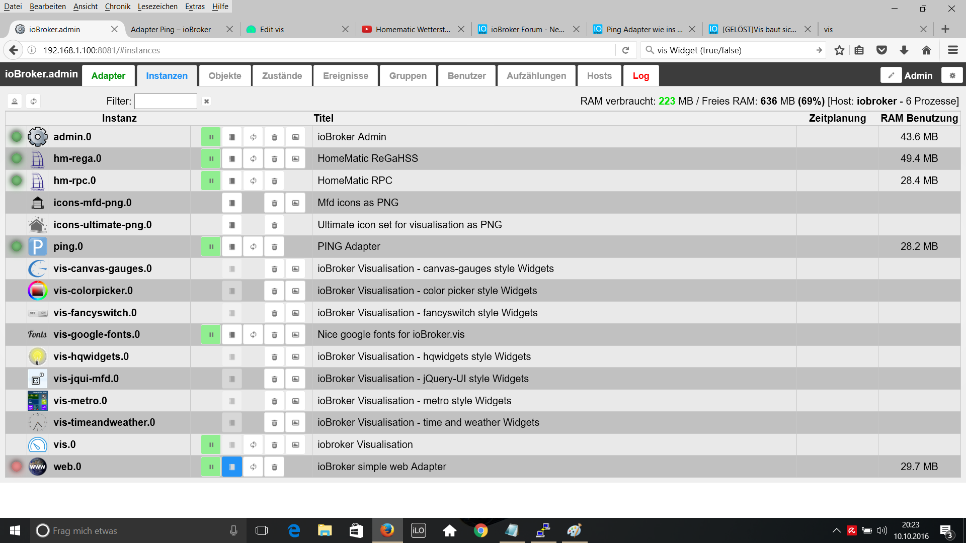

    gerade eben habe ich den WEB-Adapter aktualisiert.
    Nach dem neustart will der Adapter unter Instanzen nicht starten.
    Log:
    host-iobroker 2016-10-10 20:19:42.450 info Restart adapter system.adapter.web.0 because enabled
    host-iobroker 2016-10-10 20:19:42.450 error instance system.adapter.web.0 terminated with code 0 (OK)
    uncaught 2016-10-10 20:19:42.412 error exception: Cannot find module 'wtf-8'
    web-0 2016-10-10 20:19:42.222 info starting. Version 1.7.2 in /opt/iobroker/node_modules/iobroker.web
    Kann jemand Helfen?

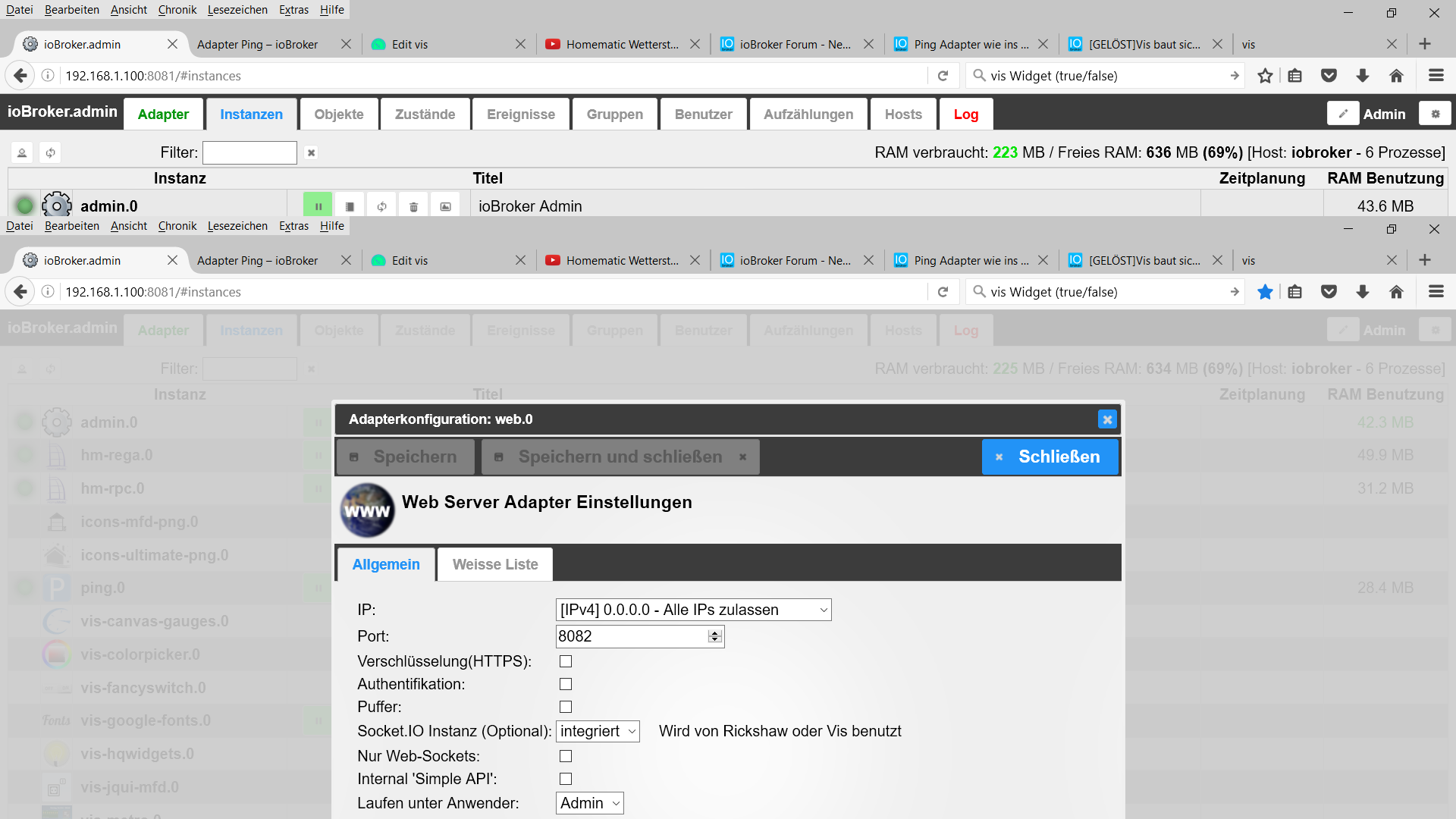

      • K Offline
        K Offline
        knopers1
        hmm
        js-controlle habe ich nachinstalliert…der lief aber auch vorher...

        was kann ich noch machen?

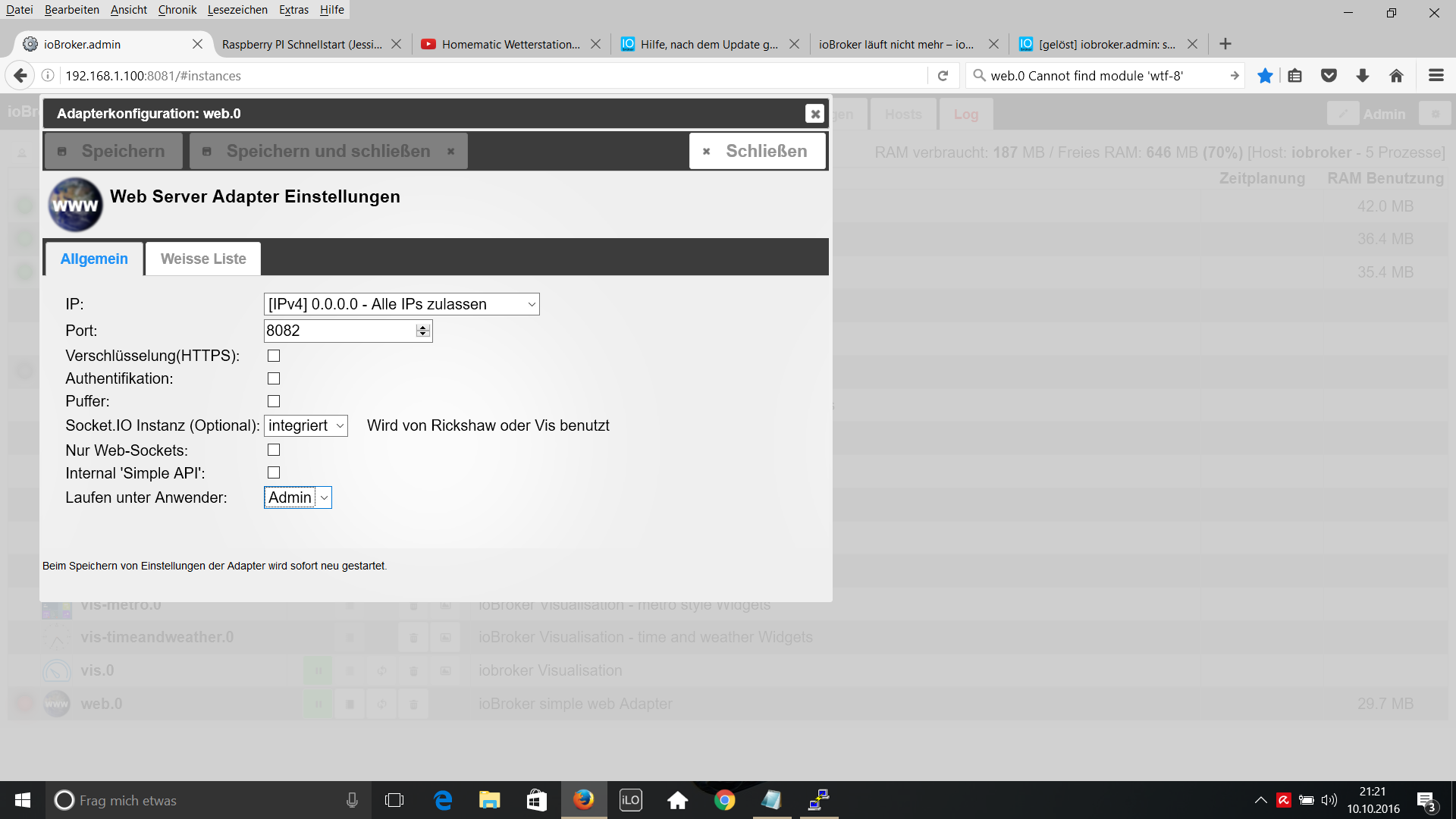

            den WEB Adapter habe ich auch schon gelöscht und erneut installiert. Alles aus der Oberfläche im IOBroker Admin.
            Das hat nichts gebracht. Davor habe ich noch einen von den HM-Adaptern aktualisiert. Ich glaube, es war der hm-rpc0…
