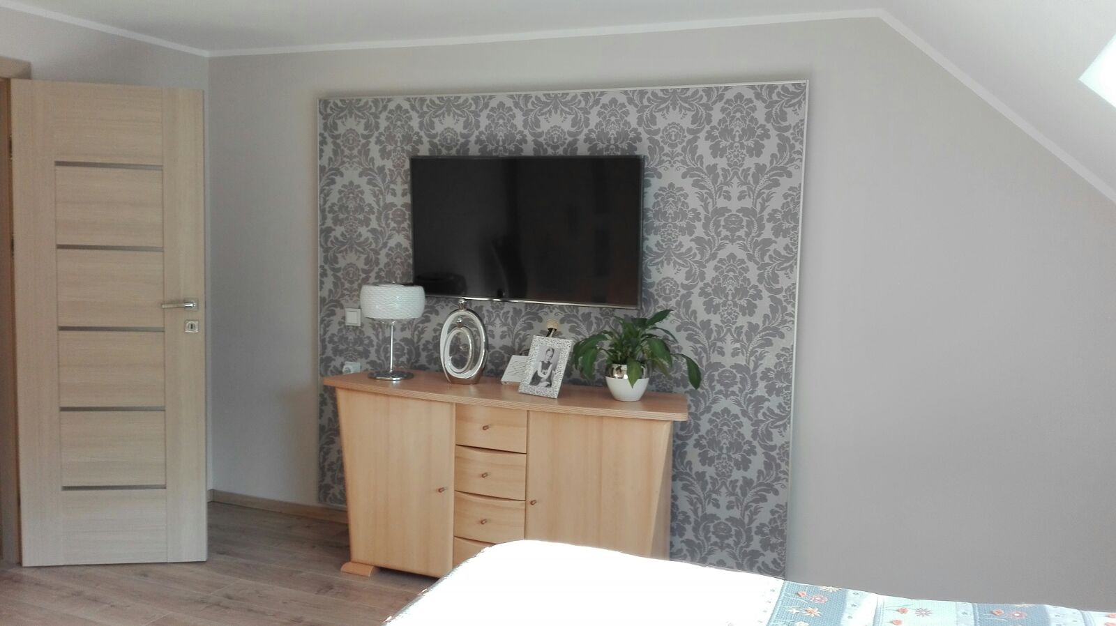

    Tatort Schlafzimmer. Eine TV-Wand mit TV und einem Sat-Receiver (Vu+Zero mit Enigma2).
    Die Spannungsversorgung für die zwei Geräte wird über nem Homematic Schaltaktor Unterputz EIN/AUS geschaltet.
    Hintegrund ist, Frau wird von den leuchtenden LED´s im Standby gestört.
    Mein Ziel.
    Beim Ausschalten des Unterputz Schaltaktors über den Widgets im VIS ,soll geprüfft werden ob der Sat Receiver anpingbar ist…
    • Wenn ja, darf der Schalter nicht schalten...
    • Wenn nein, soll ausgeschaltet werden...
    oder eine bessere Variante:
    Beim Ausschalten des Unterputz Schaltaktors über den Widgets im VIS ,soll geprüfft werden ob der Sat Receiver anpingbar ist...
    • Wenn ja, dann soll der Receiver (Enigma2) herunterfahren, und dann soll der Schaltaktor ausschalten...
    Im Vis kann ich bereits die Spg.Versorgung EIN/AUS schalten. Der Ping Adapter ist bereits auch installiert und fragt fleißig alle paar sek. den Zustand des Receivers ab.
    Jemand mit einer guten Idee wie man soetwas realisieren könnte ?
    Gibt es einen Widgets der gleichzeitig Zustände abfragen kann?
    Gibt es eine Sammlung der Befehle, womit man den Enigma Receiver steuern könnte? (zb: shutdown)?
    Kann jemand einem Neuling etwas helfen?
