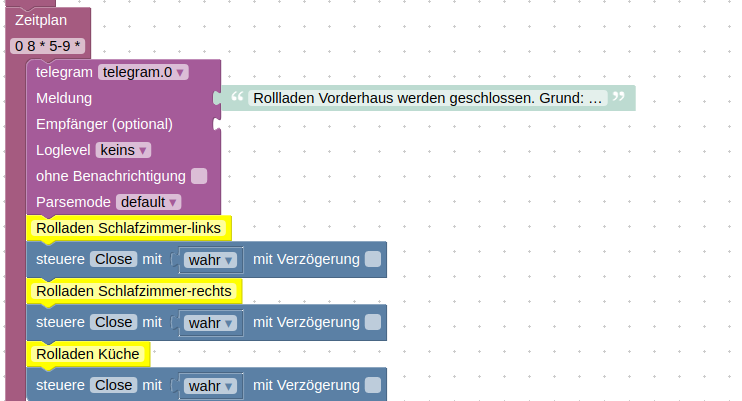

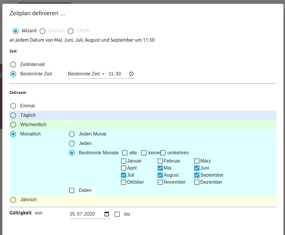

    ich habe Probleme mit meinem Zeitplan. Eigentlich wollte ich meine Rollladen darüber steuern, das ging heute schief. Daher habe ich mit ein Testskript geschrieben. Die minütliche Ausführung jeden Tag, jede Zeit hat funktioniert. Dann habe ich getestet, jeden Tag zu einer bestimmten Zeit. Das funktioniert auch. Nun soll aber nur bei bestimmten Monaten (Mai - September) jeden Tag zu einer bestimmten Zeit die Aktion ausgeführt werden. Das funktioniert leider nicht.
    Vielleicht hat jemand eine Idee warum das nicht geht, oder wie ich das lösen kann.
    Vielen Dank!
    Chris

      @BigChris Der Wizard scheint öfter Probleme zu machen, hier eine Alternative mit einfachem Cron

        Super. mit Cron funktioniert es. Ich habe es allerdings auch in der Zeitplanfunktion gemacht.

          ja klar, ich hatte das nur so gemacht damit die Werte deutlicher werden :-)
