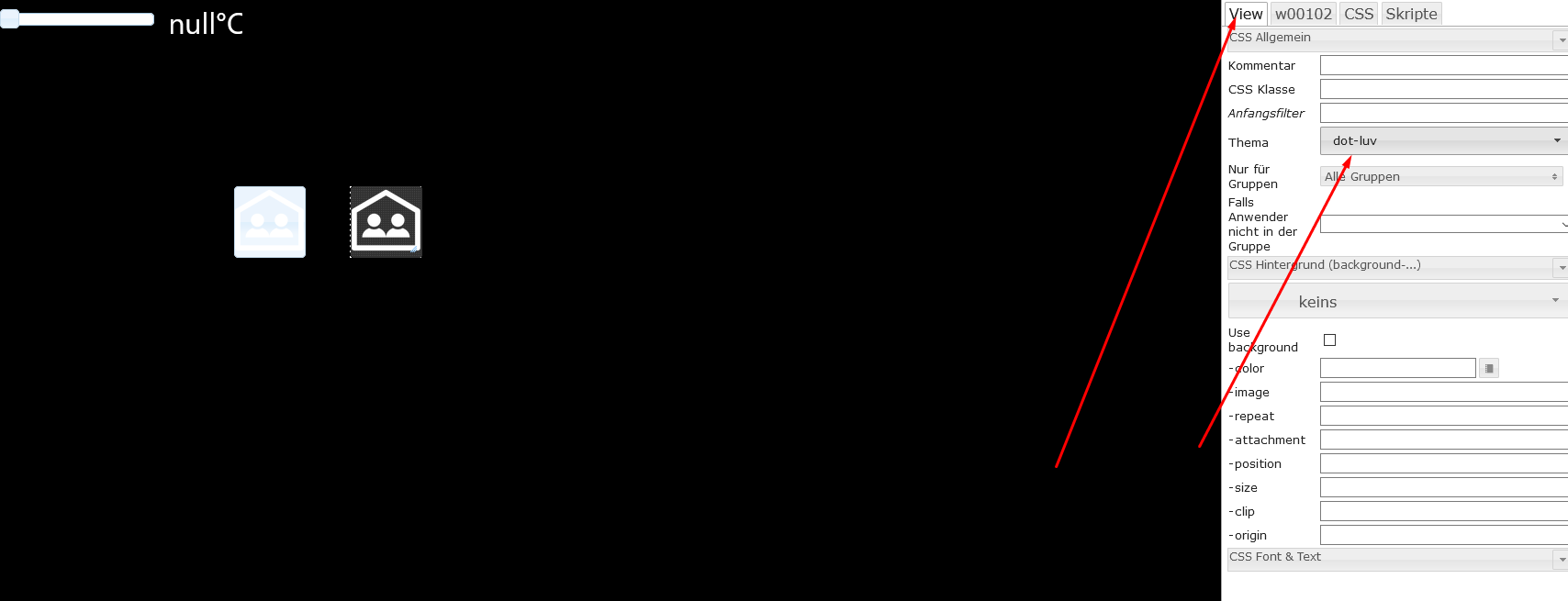

    Hallo Gemeinde,
    ich verzweifel gerade. Ich baue gerade meine neue vis auf und möchte in der unteren Leiste icons haben, die bei anklicken auf die entsprechende view wechseln. Leider bleibt das "navigation icon" weiß (auf dem Bild links). Das icon, was angezeigt werden soll ist weiß und liegt dahinter. (als Vergleich im Bild rechts).
    Der view wechsel klappt auch. Es ist also lediglich ein "optisches" Problem - wer kann mir helfen?)

      @FrankDCE Das linke Icon sieht sehr nach jqui Stil aus. Das kannst du so ändern 79c3e0f4-d8b3-46a0-9e79-5774de3f80a0-grafik.png
      Alternativ wenn du keinen Stil nutzen willst, Z index vom Navigation höher als das Icon setzen und dann mit Opacity 0 unsichtbar machen.

        @CrunkFX perfekt, danke!
