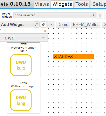

    ich möchte gerne Wetterwarnungen vom DVD anzeigen. Ich kann aber nicht das widget für die Warnung in meine View hereinziehen.
    Bei den anderen widgets geht das. Ich habe den DWD Adapter installiert und für meinen Kreis konfiguriert.
    Was muss ich da noch machen ?

          Ich habe eine neue View erstellt mit ganz viel Platz.
          Weder die normale noch die kleine Variante lassen sich rüberziehen.
          Ich klicke das Widget mit der linken Maustaste an, halte gedrückt und ziehe rüber. Aber es erscheint nichts. Beim rüberziehen sieht man auch nichts was man zieht…. Das yr.no Weather funktioniert ohne Probleme.

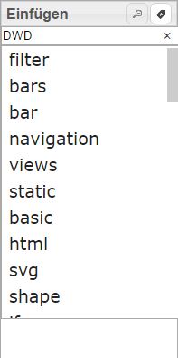

                                Ich hab's herausgefunden, und zwar wenn ich in den widget's kategorien DWD auswähle bekomme ich andere widgets angezeigt, das habe ich auf bluefox screenshot gesehen, wähle ich weather-adapter kommen die folgenden widget's.
                                Die lassen sich nicht rüberziehen!

                                      Jetzt muss nur noch das Problem mit den nicht Drag&Drop-Widget's aus meinem Screenshot gelöst werden

                                        Die weather-adapter widgets sind aus Kompatibilität da geblieben. Man muss die neue Widgets aus DWD benutzen.
