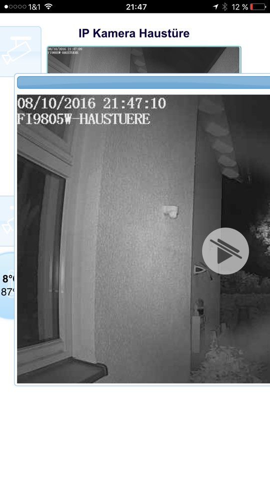

    habe mal das Widget : (jqui-mfd - Cam/Video (html5) - Dialog) benutzt um meine Foscam Fi9805W einzubinden in VIS.
    Bei meinem Mac Book ( mit Safari ) klappt es auch prima mit der Anzeige…., aber beim Iphone6plus ( aktuelles iOS ) kommt
    ein störendes Symbol mitten im Bild ( Safari Browser ). Jemand eine Idee ? Finde es sehr störend...

      Mir sagt dieses Ikon leider nichts. Hast Du einfach mal veruscht es etwas kleiner Darzustellen? Passiert was, wenn man da drauf klickt?

        nein passiert nicht´s wenn man drauf drückt, kleiner hilft leider auch nicht…. :-(
        Noch eine Idee ?

          Dieses Symbol gehört nicht zu ioBroker. Das sit was von deiner Kamera.

            Wie hast du das Bild in VIS eingebettet? Als Stream, als MJPG als JPG? Wenn der Browser (Mobile Safari) den Inhalt als Film erkennt, blendet er automatisch diese Steuerung (Play-Taste) ein. Wenn dann beim Abspielen etwas nicht stimmt, wird es durchgestrichen.

              also als mpeg stream :
              bei Post URL :
              "http://xxx.xxx.xxx.xx:88/cgi-bin/CGIStr … xx&pwd=xxx"
