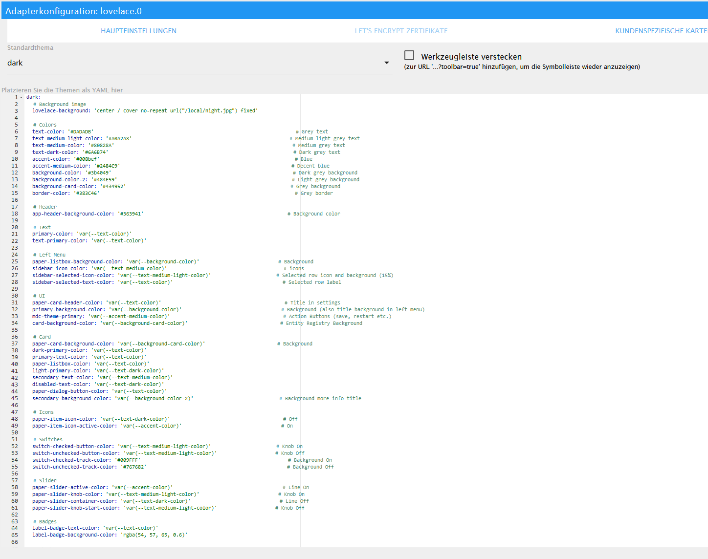

              @johannes1702 Sieht deine yaml Konfig Seite so aus? 12fe041a-8398-462e-96d1-a07deb673a4d-grafik.png oder hast du eine Datei mit der Endung .yaml importiert?

                @CrunkFX Ja, sieht so aus. Per Copy & Paste übernommen von der Webseite:

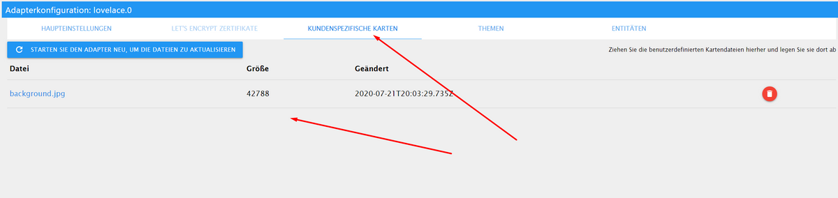

                  @johannes1702 Wunderbar, dann folgende Stelle anpassen 9aba7c05-8bc1-48bf-b47d-ea59e4dc4af3-grafik.png Da der Cursor gerne verspringt würde ich die ganze Zeile Tauschen:
                    lovelace-background: 'center / cover no-repeat url("/cards/background.jpg")
                  dann nur noch das Bild hier reinziehen und vorher entsprechend background.jpg nennen:
