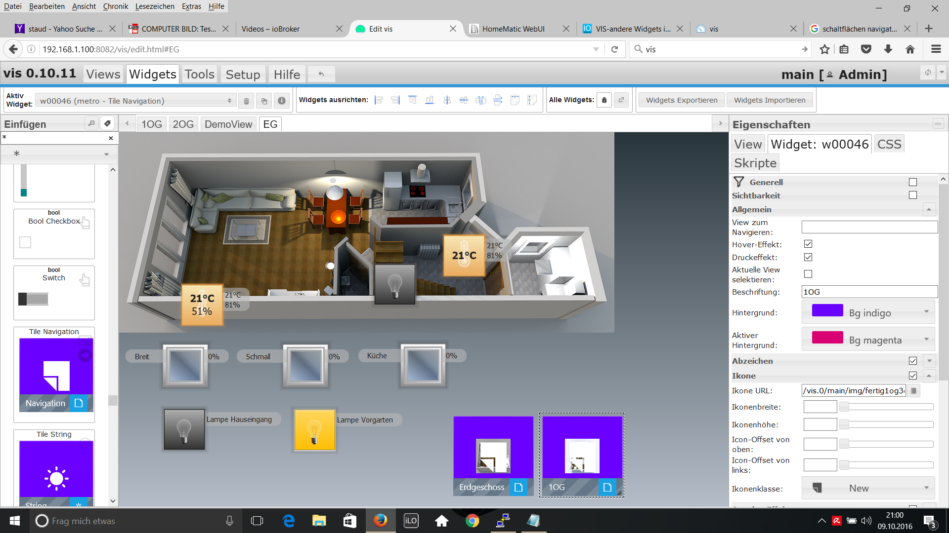

            ich benötige erneut Hilfe!
            Ich habe drei Views erstellt. EG,1OG und 2OG… In jedem View habe ich ein Grundriss der Etage erstellt, sowie ein paar Schalter, Dimmer und Thermostate hinzugefügt.... Einzelne Views kann ich über den Browser öffnen und die Schalter betätigen.
            Jetzt wollte ich die drei Seiten irgendwie zusammenführen... Wie verlinke ich am einfachsten die drei Etagen im View, damit ich vom EG ins 2OG oder in 1OG über Bowser wechseln kann... Gibt es fertige Schaltflächen? Welche genau sind es? Die müsste man doch an der gleichen Stelle in jedem View plazieren? Kann mir jemand Helfen?

              • K Offline
                K Offline
                knopers1
                Danke, komme ich aber nicht weiter….
                Das Menü habe ich gefunden, wo man die Widgets in allen Views sichtbar machen kann...
                Ich habe zum Testen " Tile Navigation" gefunden... ist es das richtige? Ich habe davon zwei Stück erst zu probe plaziert...
                Leider finde ich nicht die Stelle, wo ich den Schalter verlinken könnte... Kannst Du noch helfen? Evt. ist das der falsche Nivigationsbar ??? Ich finde aber nicht was Nivigationsbar heißt...

                  • HomoranH Nicht stören
                    Vielleicht hast du die Widgets noch nicht installiert.
                    Das Widgets heißt bar navigation.
                    Das ist eine ganze leiste mit knöpfen je einer für einen view..
                    Tile gehört zu metro widgets, der ist nur für eine einzelne navigation.

                    • lobomauL Offline
                      lobomauL Offline
                      lobomau
                      @knopers1:
                      Ich habe zum Testen " Tile Navigation" gefunden… ist es das richtige? Ich habe davon zwei Stück erst zu probe plaziert...
                      Leider finde ich nicht die Stelle, wo ich den Schalter verlinken könnte... Kannst Du noch helfen? Evt. ist das der falsche Nivigationsbar ??? Ich finde aber nicht was Nivigationsbar heißt... `
                      Genau, es ist das "Metro - Tile Navigation".
                      Unter:
                      Allgemein -> View zum Navigieren:
                      Hier stellst du ein wohin er springen soll.
                      Unter:
                      Generell -> Zeige in Views:
                      Hier stellst du ein in welchen views es erscheinen soll.
