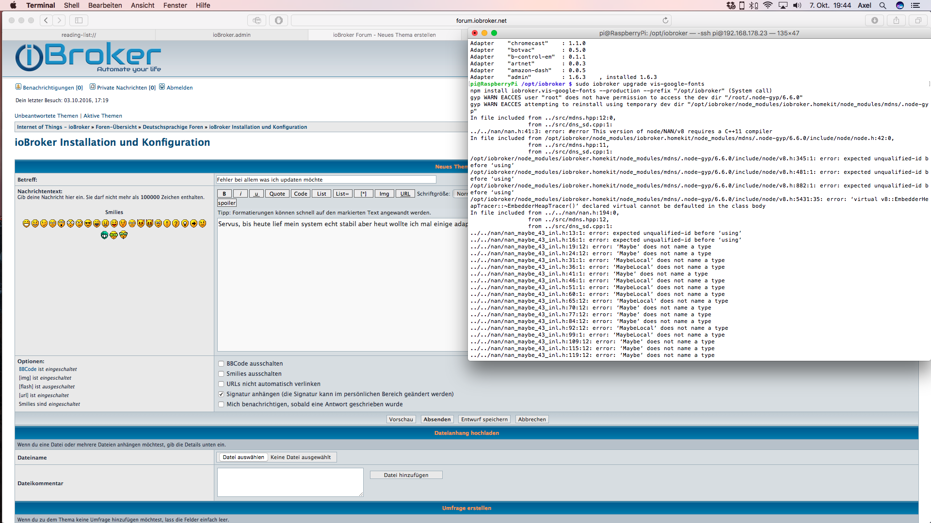

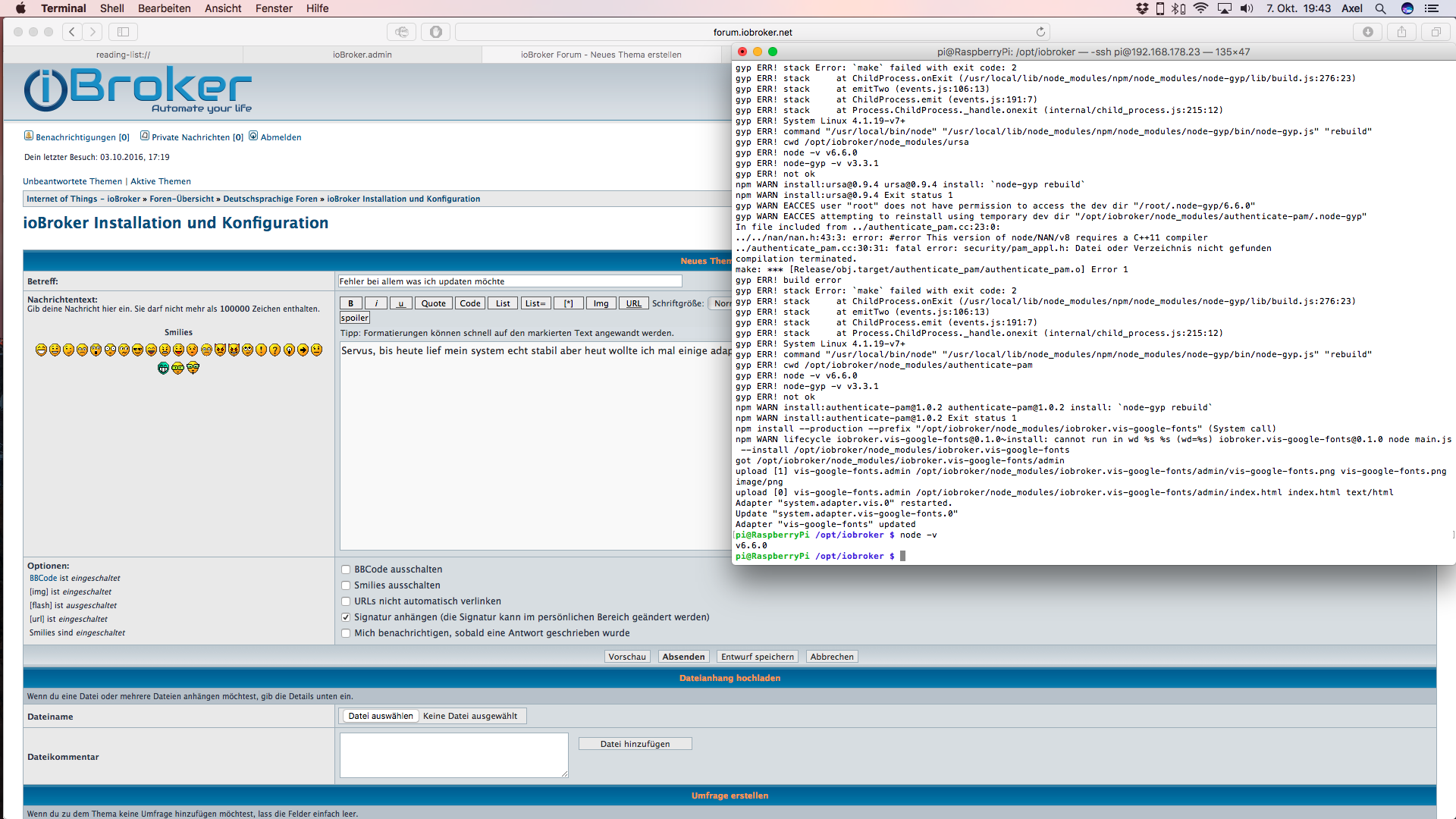

    Servus, bis heute lief mein system echt stabil aber heut wollte ich mal einige adapter updaten und bekomme folgende Meldung:
    der code ist einfach zu lang um in zu kopieren hier mal der Anfang und das ende…

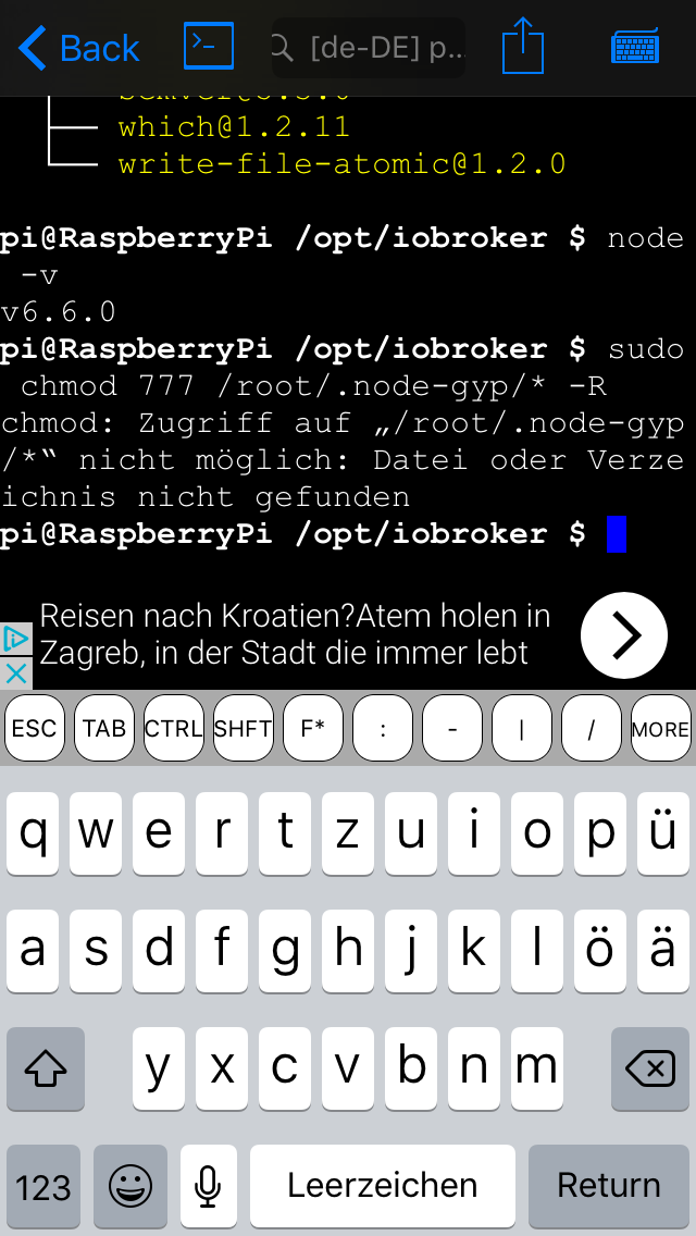

      • fischi87F Offline
        fischi87F Offline
        fischi87
        Guten Morgen, leider hat dies nix gebracht…
        Npm Version: 3.10.8

            @fischi87:
            Npm Version: 3.10.8 `
            Was heißt es, dass es nichts gebracht hat. Wenn du immer noch npm 3 hast, dann hast du auch NICHTS gemacht.
            Warum wunderst du dich, dass wenn du nichts gemacht hast, dass es nichts gebracht hat.

              • fischi87F Offline
                fischi87F Offline
                fischi87
                @Bluefox:
                @fischi87:
                Warum wunderst du dich, dass wenn du nichts gemacht hast, dass es nichts gebracht hat. `
                Ich hatte npm 3 drauf und nach deinem befehle downgradet und bei den anderen befehlen kam die gepostete Fehlermeldung.
                Wenn ich nun die adapter versuche erneut zu updaten kommt der selbe Fehler wie im ersten post.?!

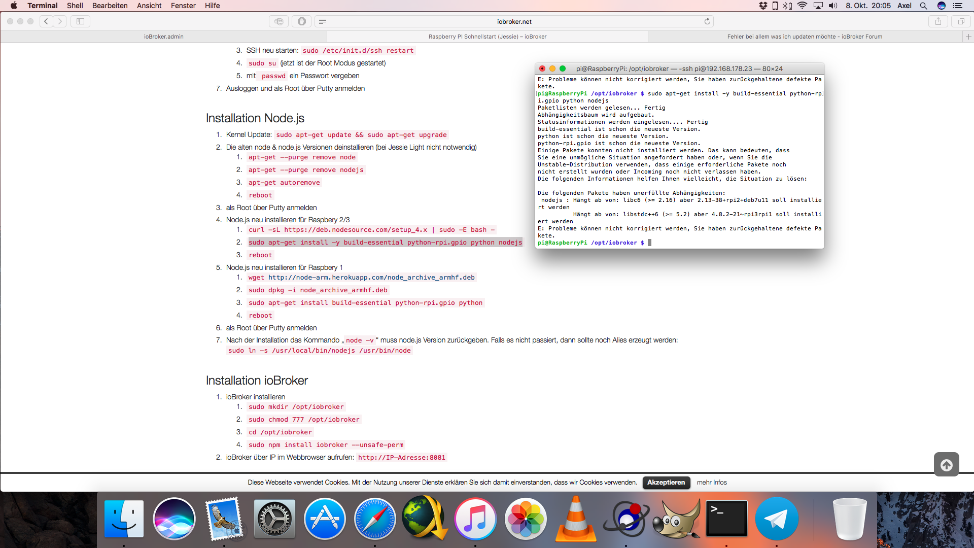

                      • fischi87F Offline
                        fischi87F Offline
                        fischi87
                        danke für den link, werde es direkt ausführen.
                        leider bekomme ich diese Meldung wenn ich die nach Anleitung versuche:
                        jetzt geht auch überhaupt nix mehr…... :shock:
