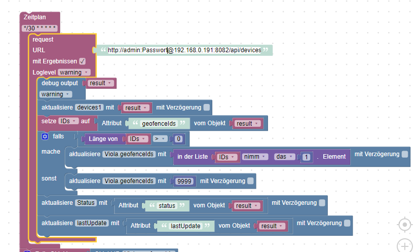

    Hi, nach einem Aufruf einer URL bekomme ich einen String zurück, aus dem ich gern einzelne Daten herauslösen würde. In erster Linie geht es mir hier um die GeofenceID [1] (die Zahl die zwischen den eckigen Klammern steht, und idealerweise gegen eine andere Zahl [9999] getauscht wird, falls dort nichts steht []). Aber auch die Werte von "status":"online","lastUpdate":"2020-07-18T13:34:56.142+0000" wären interessant.
    Der URL Aufruf ist:
    http://admin:passwort@192.168.0.191:8082/api/devices/1?all=true
    Das Resultat hiervon ist:
    {"id":1,"attributes":{},"groupId":1,"name":"Joerg","uniqueId":"8844937","status":"online","lastUpdate":"2020-07-18T13:34:56.142+0000","positionId":7044,"geofenceIds":[1],"phone":"","model":"","contact":"","category":"person","disabled":false}
    Wie könnte ich da vorgehen?
    Mein Blockly bisher:

      @J_Paul
      Versuche es mal so:
      • ? Offline
        ? Offline
        Ein ehemaliger Benutzer
        Vielen Dank. Das klappt gut so:

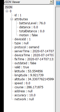

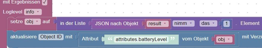

            liv-in-skyL Offline
            liv-in-skyL Offline
            liv-in-sky
            @J_Paul
            für die id:
            die daten sind etwas anders aufgebaut
            mit einem json-online editor (z.b. https://jsoneditoronline.org/#left=local.qipuhe&right=local.balica )kannst du die daten besser ansehen und so den pfad finden, den du brauchst
            oder

              @J_Paul sagte:
              Funktioniert das dort anders?
              Die äußere Klammer ist ein Array mit einem Element.

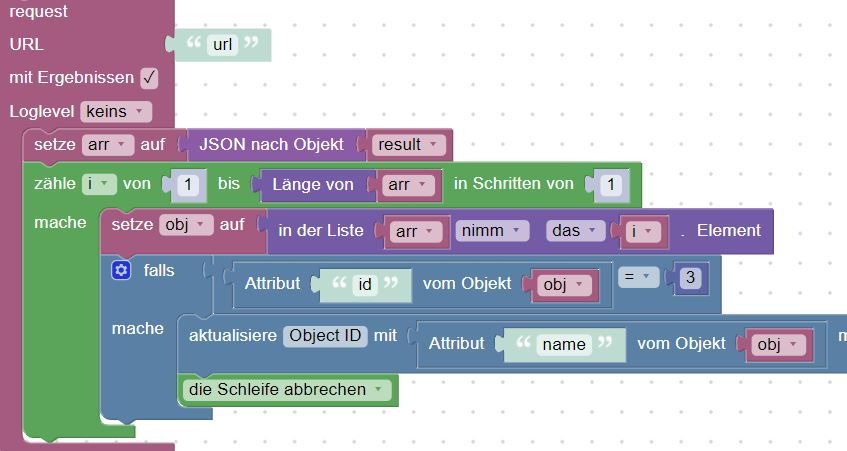

                  @paul53 Könnte man in Blockly auch einen bestimmten Wert auslesen?
                  so dass ich den Wert von Name (hier Bettina) bekomme, wenn ich die id (hier 3) übergebe, oder muss man dann sowas bauen wie, such nach erstem "id": 3 usw.

                    @J_Paul sagte:
                    Eine Schleife über das Array benötigt man schon.
