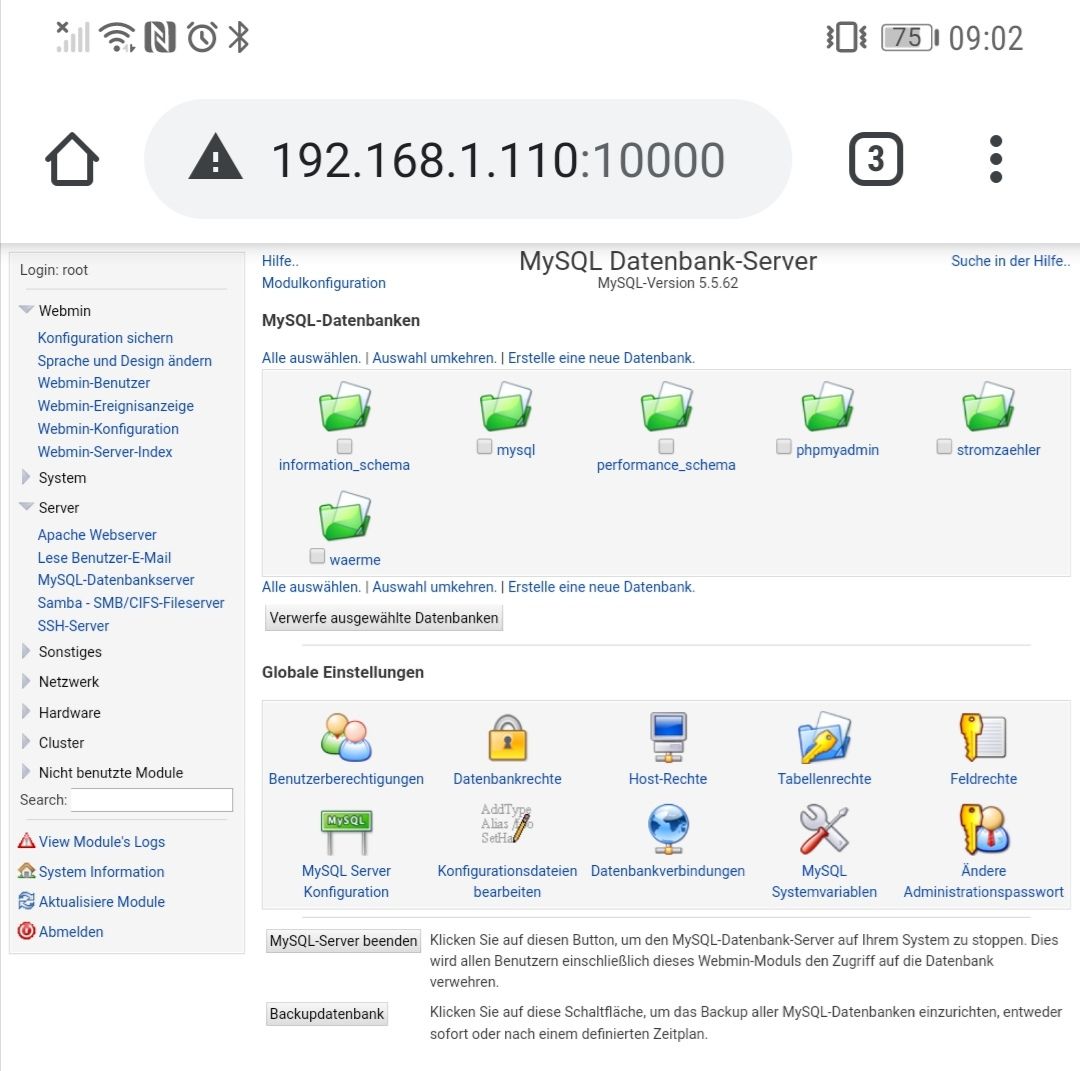

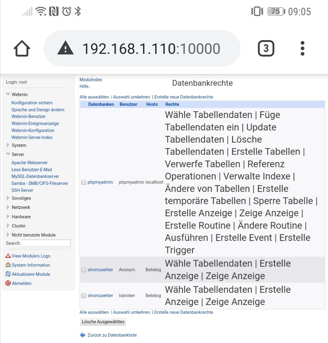

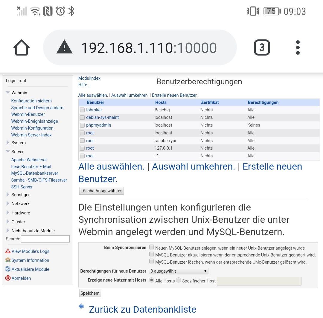

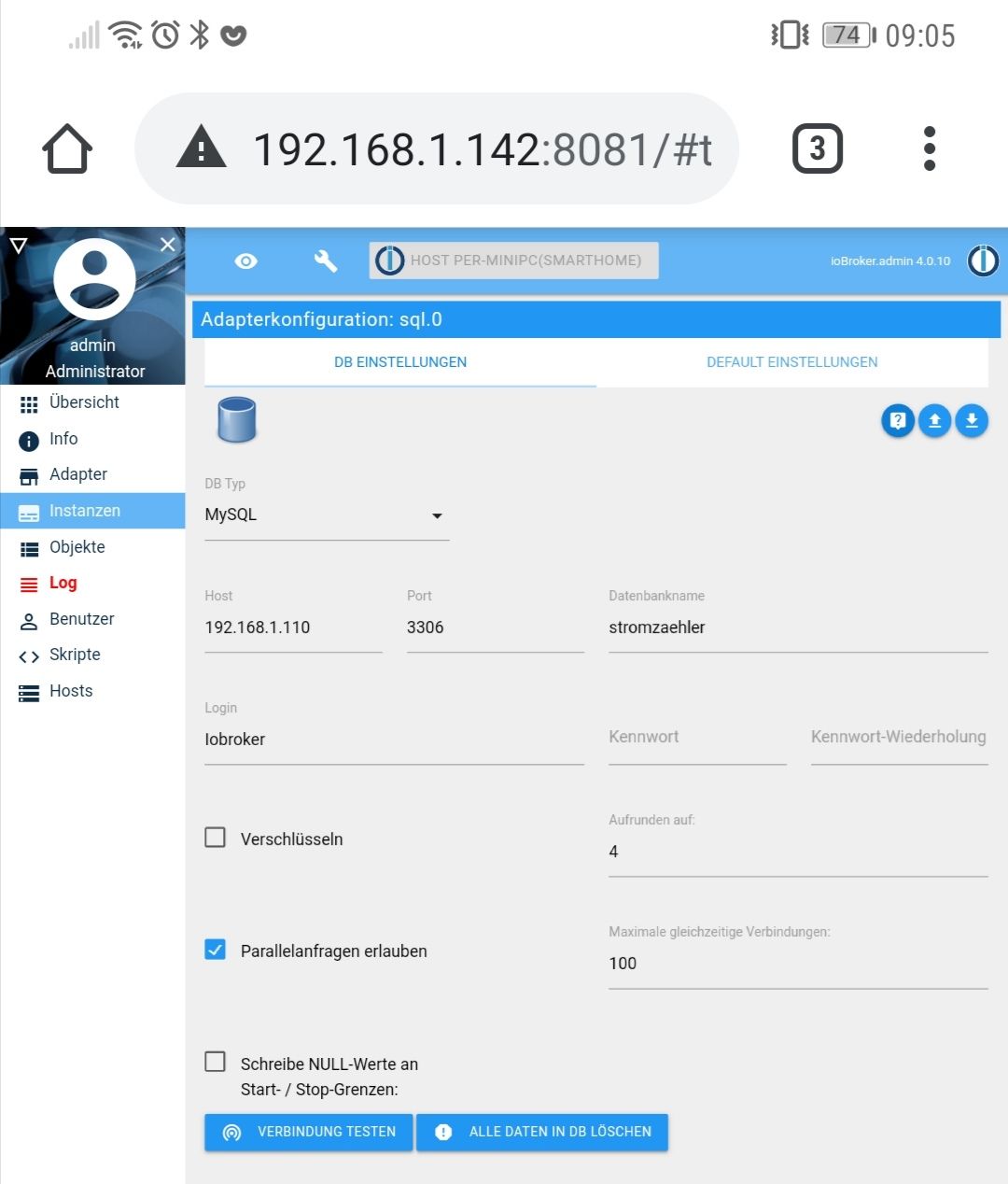

    Kann mir einer sagen warum ich immer noch einen ConnectionRefused Error bekomme?
    Benutzer ist im Raspberrypi angelegt und auch die Rechte der Datenbank? Hab ich hier nen Denkfehler?
    Ziel ist es die Datenbank stromzaehler welche auf dem Pi liegt im Iobroker zu importieren und dann graphisch darzustellen.

      @Musik231 der MySQL Adapter dient nur zur Datenaufzeichnung der Zustände in ioBroker, er ist nicht dazu gedacht alle Daten aus der MySQL Datenbank zu lesen oder Schreiben.
      Trotzdem sollte eine Verbindung auf gebaut werden können. Jedoch sehe ich in deiner Adapter Konfiguration das du kein Passwort eingetragen hast, ohne gehts wohl nicht.
