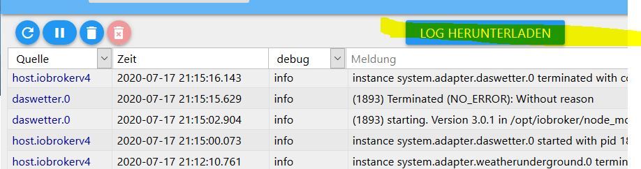

                      dann schau im ioBroker Log , was dort die letzten Meldungen sind
                      • HumidorH Offline
                        HumidorH Offline
                        Humidor
                        das log in der iobroker oberfläche?
                        dort sehe ich nicht alles? nur ständig diese Einträge

                          GlasfaserG Offline
                          GlasfaserG Offline
                          Glasfaser
                          @Humidor
                          Nee ... das sind die aktuellen Log´s
                          hier :
                          • HumidorH Humidor
