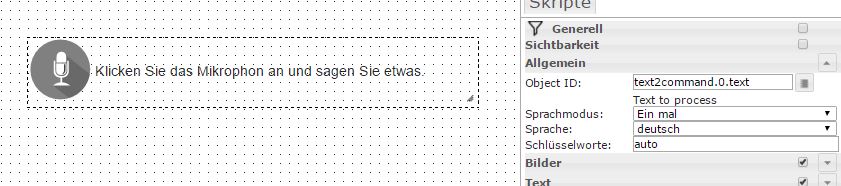

                Das Problem ist doch noch nicht gelöst.
                Wort wird weiterhin erkannt, aber kein Befehl ausgelöst.
                Über telegram geht es weiterhin; hier habe ich nix abgeschaltet. Sollte wohl parallel funktionieren!?
                • P
                  pix last edited by
                  Wenn ich das richtig in deinem Screenshot sehe, hats du als Schlüsselwort "auto" gesetzt. Das heisst, du musst das Wort "auto" auch in deinem Sprachbefehl sagen. Sonst wird nur der Text erkannt, aber nicht als Befehl ausgeführt. Ich empfehle ein anderes Schlüsselwort. Bluefox nutzt "Barbara". Das ist zum Test erstmal super (außer ein Bewohner heisst so :lol: )
                  Pix
                  • lobomau
                    lobomau last edited by
                    @pix:
                    Pix `
                    YES! 😄
                    Gut so ein Screenshot. Nun weiß ich wozu der Eintrag "auto" da ist.
