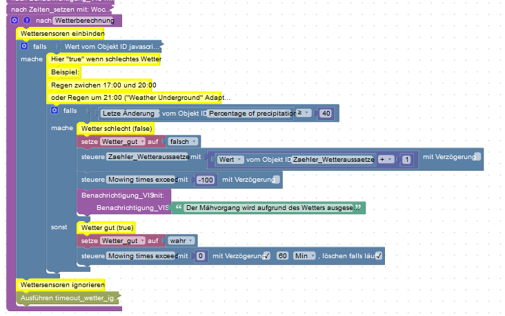

    Ich nutze den Weatherunderground Sensor der ca 500m von meinem Haus steht.
    Da ich mit der mm pro Stunde nicht klar komme nutze ich hier die Wahrscheinlichkeit auf Niederschlag um meinen Worx ggf. in der Garage stehen zu lassen bis ich irgendwann mal eine eigene Wetterstation besitze.
    Leider ändert er mir bei 80% Wahrscheinlichkeit den Wert für mowtimeexeed nicht auf -100%
    Verstehe meinen Fehler nicht,.
    Vieleicht wäre jemand so nett und würde mich belehren wie es funktioniert.

      @Fridolin01
      Letzte Änderung enthält einen Zeitstempel (ms seit 1.1.1970).

        Sry bin ganz neu dabei.
        Das bedeutet im Klatext ? ich setzte hier lieber Wert ein?
        In welchem Inervall wird dann dieser Wert abgefragt ?

          @Fridolin01 sagte:
          Ja.
          @Fridolin01 sagte in Regenverzögerung einbinden:
          Bei jedem Aufruf der Funktion Wetterberechnung().

            @paul53 kann ich das Skript auch per Intervall aufrufen ?
            Dafür gibt's ja auch einen Baustein.
            Wenn ich das Skript jetzt bsw alle 5 Minuten durchlaufen lasse prüft er die Werte alle 5 Minuten oder ?
            Falls nötig schreibt er mir dann die mowtime auf -100 ?

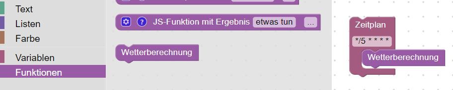

              @Fridolin01 sagte:
              Du kannst die Funktion Wetterberechnung() in einem Zeitplan (schedule) z.B. alle 5 Minuten aufrufen. Wann wird sie jetzt aufgerufen ?
              F 1 Antwort Letzte Antwort

                @paul53 sry für die blöde Frage aber wo könnte ich das finden.
                Also die Funktion (Wetterberechnung)
                Der blockly wurde kopiert und angepasst.

                  @Fridolin01 sagte:
                  wo könnte ich das finden. Also die Funktion (Wetterberechnung)
