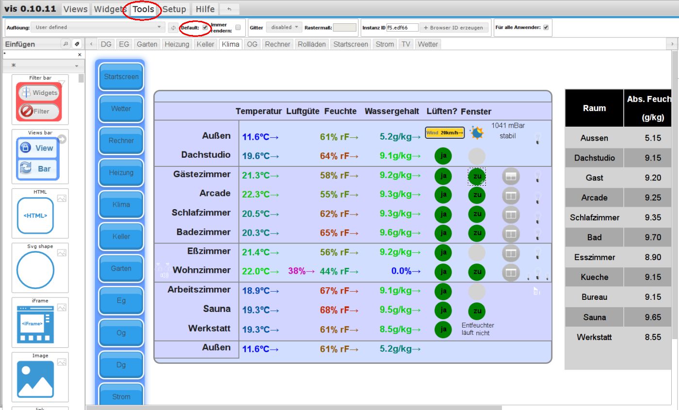

                bin gerade nach Hause gekommen und habe einen Screenshot für dich gemacht:
                Im Vis-Editor unter Tools den gewünschten view auswählen und den Haken bei "default" setzen.
                Wenn du jetzt vis ohne Nennung eines Views aufrufst (IPdesRasPi:8082/vis/) wird dieser View aufgerufen.
                Ebenso in der App, wo du keine Views explizit aufrufen kannst.
                Unter "Setup" kannst du auch verschiedene Projekte anlegen, so dass du auf Handys mit der App auf das Handy-Projekt zugreifst und mit den Tablets auf das Tablet Projekt. und dort jeweils angepassten Views erzeugen.
