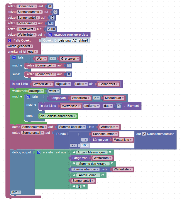

    Ich habe diverse Abläufe, die in Abhängigkeit der Sonneneinstrahlung gesteuert werden (Beschattung; Eingenverbrauchssteuerung, u.a. Ladung des PlugIn-Hybrids bei ausreichend Sonnenschein auf die PV-Anlage)
    Damit bin ich nicht mehr so zufrieden gewesen, nachdem die letzte Zeit sehr schnelle Wechsel zwischen Wolken und Sonne auftraten.
    Ich habe mir daraufhin ein ein Blockly zusammengebastelt, das mir den Anteil der (ausreichenden) Sonneneinstrahlung in den letzten (etwa)10 Minuten ausrechnen sollte.
    Das ist der erste Teil, später kommt noch der Erzeugungsüberschuss auf dem gleichen Prinzip dazu.
    geplant war:
    Die Solarproduktion wird etwa alle 7 Sekunden ausgelesen, liegt diese über einem Wert (im Moment 2000W) wird eine Variable auf 1, sonst auf 0 gesetzt.
    Der Wert wird in einer Liste am Ende angehängt.
    Dann wird die Summe der Liste gebildet und durch die Anzahl Messungen geteilt.
    Soweit zur Theorie.

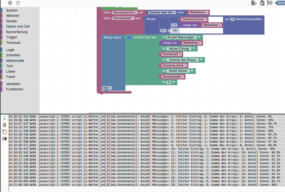

    Der debug liefert aber jetzt folgendes log:

    In meinem Verständnis müsste die Summe der Liste doch immer niedriger werden, wenn die Liste zu Beginn mit Einsen gefüllt war, die nach und nach gelöscht und am Ende durch Nullen ersetzt werden.
    (Die ersten 84 Zeilen müssten alles Einsen sein, dann müsste es bis Zeile 164 mit den Prozenten abwärts gehen, wenn mur Nullen nachgeliefert würden)
      geplant war:
      Soweit zur Theorie.

      @Homoran sagte:
      Wo wird die Liste zu Beginn mit 1 gefüllt ? Du erzeugst eine leere Liste zu Beginn. Das Log zeigt nicht den Beginn nach Skriptstart.
      Anmerkung: Die Variablen Sonnenzeit, Sonnensumme und Sonnenanteil müssen nicht bei Skriptstart initialisiert werden, da sie in jedem Fall in der Funktion gesetzt werden.
        @Homoran sagte:
        @paul53 sagte in Summe über Liste nicht korrekt?:
        Nicht zu Beginn (Skriptstart) - zu Beginn des Ausschnitts. Sorry war nicht präzise.
        Aber die Zeilen 1-84 steigt die Summe bis auf 80, weil nur Einsen kommen, ab Zeile 109 bleibt es aber bei Summe=55 und Prozent=68,75 stehen.
        Ich meine, dass da nur weitere Nullen hinzukamen.
        Aber ich kann diese weiteren Zahlenfolgen nicht nachvollziehen.
        Gerade eben war es genau umgekehrt, da war bei irgendwas um die 87% Schluss, obwohl die Sonne dauerhaft schien
            Ja, das dürfte nicht passieren.
            Danke - das beruhigt immerhin ;-)
            Habe jetzt den debug etwas erweitert:
            Mal sehen, wenn es jetzt die 85 (von 80 geändert) erreicht
            So sieht es erst einmal richtig aus
              @Homoran
              Weshalb verwendest Du die Schleife ? Da jedesmal nur ein Eintrag zum Array hinzugefügt wird, muss auch nur maximal ein Eintrag entfernt werden.
                @Homoran
                damit das Array auch am Anfang bis zur maximalen Anzahl volläuft...
                Dann reicht das falls ohne Schleife, oder?
                  @Homoran sagte:
                  Ja.
                    @Homoran sagte:
                    Ja.
                    Werde ich gleich ändern!
                    Sollte aber eigentlich am Ergebnis nichts ändern.

                        "erster_Wert" ist der erste Wert im Array, der gelöscht wird; "aktueller Wert" ist der Wert, der als letztes ins Array geschrieben wird.
                        Was seltsam war:
                        der Block zum Berechnen des Prozentsatzes war auf einmal verschwunden. Ich musste ihn neu anlegen
                        @Homoran sagte:
                        Jetzt sieht man natürlich mehr: Die Summe kann eine ganze Weile konstant bleiben, solange der gleiche Wert hinten hinzugefügt wird wie der, der vorn entfernt wird.
