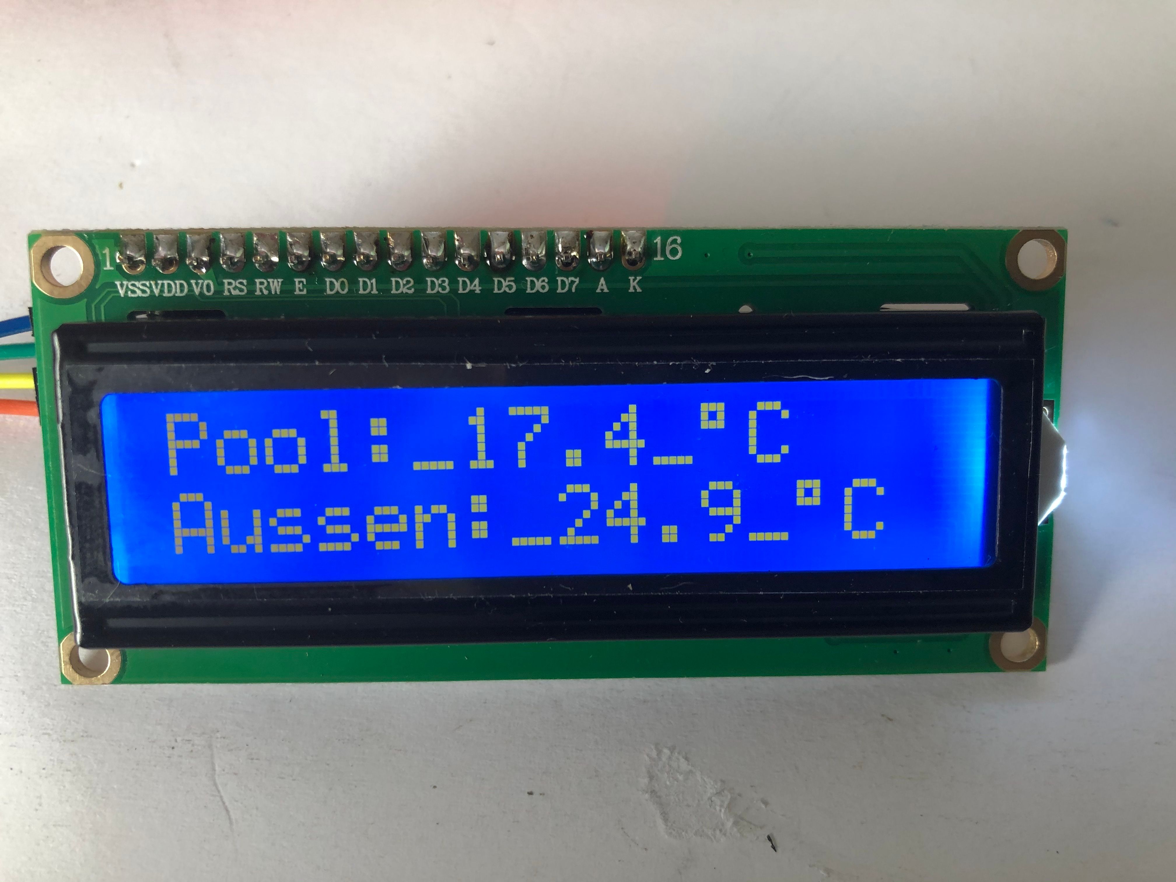

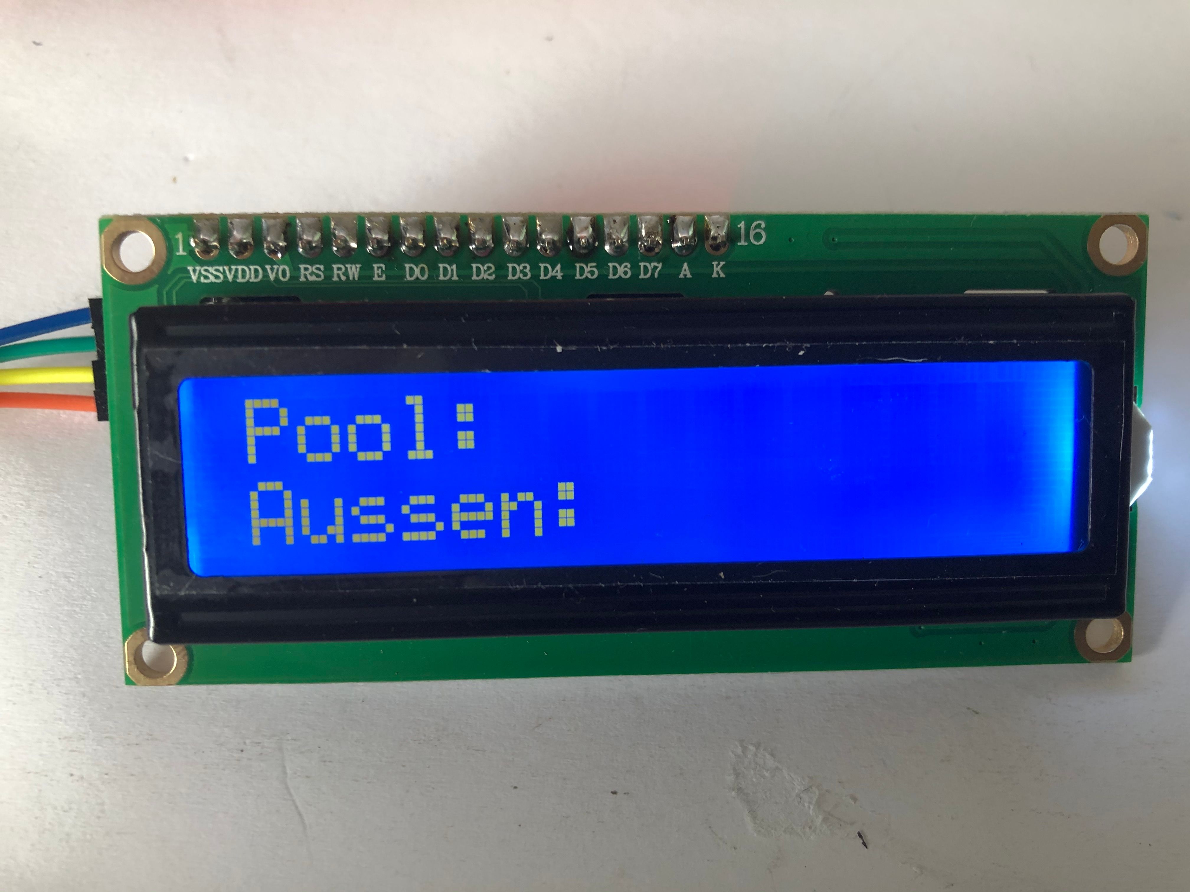

    Ich habe folgendes Problem bei der Übermittlung von Sonderzeichen mittels URL Request an EasyESP.
    Es sollen 2 Temperaturen auf ein Display übermittelt werden. Ohne "Leerzeichen" klappt es. Der Code "%20" klappt nicht, daher habe ich aktuell das "_" Zeichen gewählt, sieht aber nicht schön aus.
    mit Leerzeichen
    ohne Leerzeichen
      mit Leerzeichen
      ohne Leerzeichen

        nein, dann werden keine Werte angezeigt (erstes Bild)
