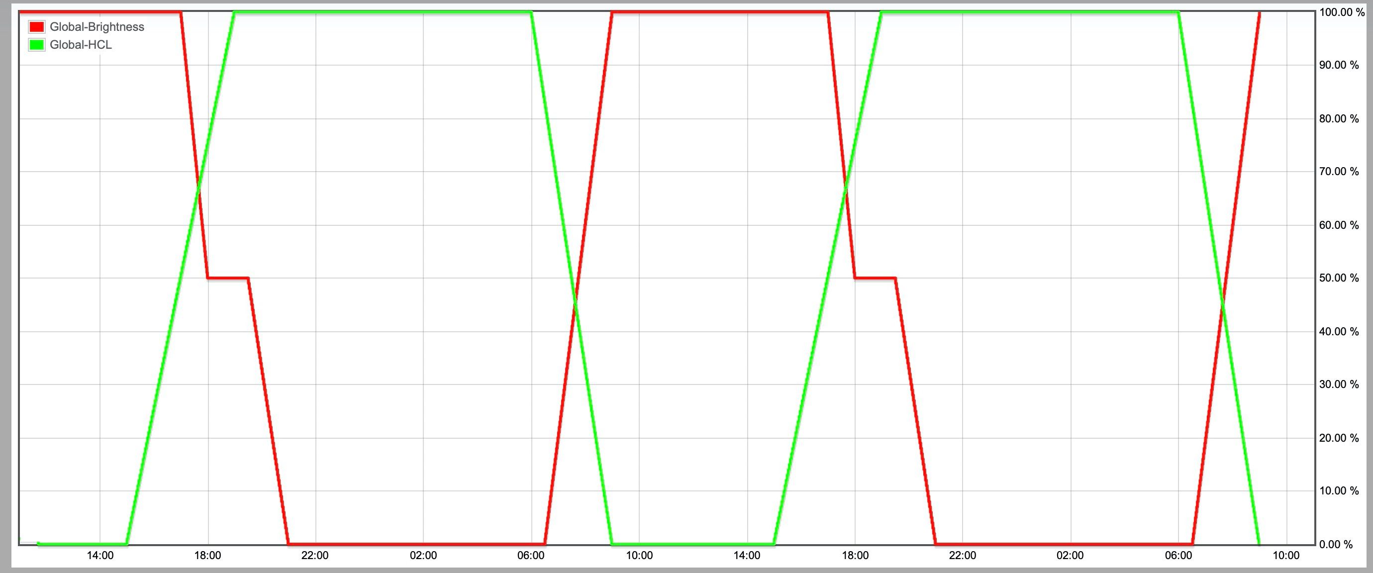

    Nachtrag:
    So sieht der HCL bzw. Helligkeitswert im Verlauf aus:

      Nachtrag:
