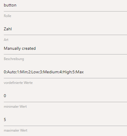

    Hey,
    ich versuche gerade einen Button via Script zu realisieren welcher meine Objekt werte bei Button Druck um eins erhöht, aber iwie klappt es nicht. Kann mir hier wer helfen?
    Wie würde ich den dann in der Visu ansteuern?

      @Stephan-Schleich
      Der Button-Datenpunkt, der zum Triggern den Wert true annehmen soll, hat den gleichen Namen wie der Multistate-Datenpunkt ?
      In Vis haben die Widgets zum Steuern von Mutistate-DP "ValueList" im Namen.

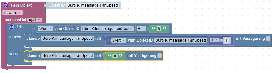

          @paul53 Zu früh gefreut :) - Es klappt nur ein ganzer Durchlauf, danach setzt er den Wert auf 0111... und erweitert pro klick um eine weitere 1, ich denke bei dem Punkt Wert erhöhen passt was nicht

            @Stephan-Schleich:
            Dann ist es keine Zahl, sondern ein String. Ändere den String "0" in eine Zahl 0.
            Stephan SchleichS 1 Antwort Letzte Antwort
              @Stephan-Schleich:
              Stephan SchleichS Offline
              Stephan Schleich
              @paul53 Danke, das wars 👍
