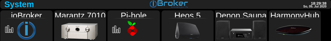

    Hallo, seit heute wird meine VIS in Teilen nicht mehr richtig angezeigt, ich sehe im editor, dass die Schriftgrößen nicht mehr stimmen, hatte da aber nichts geändert. "Problem" ist insbesondere die Menuführung, ich hatte da einzelne Menupunkte mit Font "Lucida Sans Unicode" und Font-Size "x-large". Die Schrift ist seit heute größer als sonst mit dem Effekt, dass einige Menupunkte nicht angezeigt werden (weil zu groß für das Textfeld).
    Ich kann das zwar schnell korrigieren, indem ich die Fontsize ändere aber das kanns eigentlich nicht sein.
    Hat jemand eine Idee woran es liegen kann, dass sich Schriftgrößen "von selbst" verändern und wo man das dann korrigieren kann?

                  Da ich den Fehler mit Firefox in meinem View nicht habe , hab ich ihn nachstellen können ....
                  Die Schriftart ist Egal , nur bei der Font-Size , wenn x-large angegeben ist ,dann ist Sie gleich wie xx-large.
                  Also ... alles was x-large eingestellt ist , wird auf die Größe von xx-large angezeigt , deshalb die super große Schrift :)

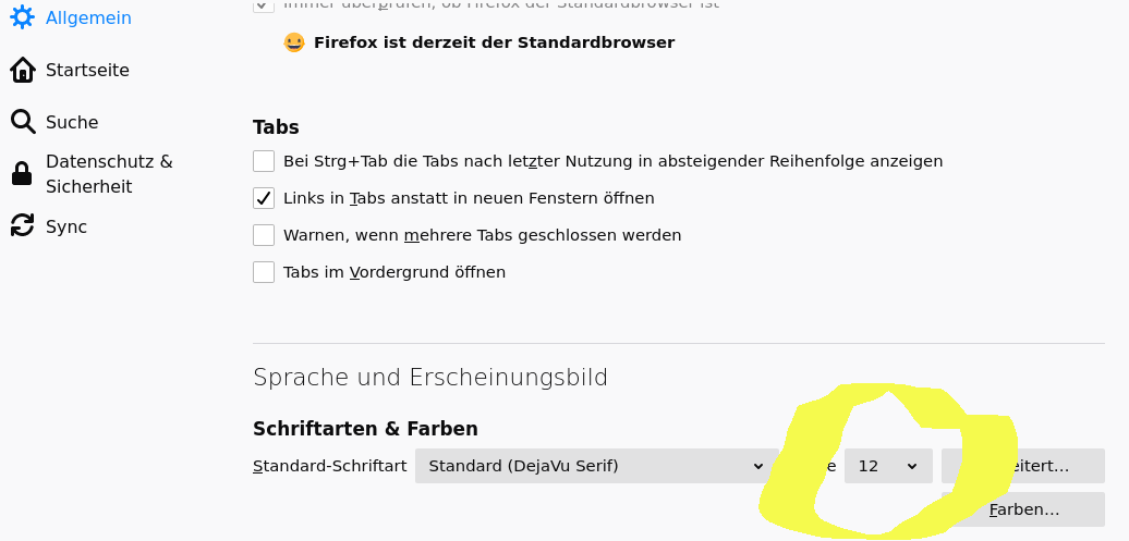

                      Ich habe in den FF-Einstellungen die Schriftgröße von 16 auf 12 gestellt. Jetzt geht es wieder.

                        @Meister-Mopper Das ist leider keine Lösung bei mir, hab grade gesehen, dass es mir mit der Einstellung die Admin Oberfläche vom iobroker "zersägt", das Menu auf der linken Seite (Adapter, Instanzen, Objekte etc) ist nicht mehr lesbar (sehr klein und ungeordnet) Ich werds wohl erstmal in der VIS anpassen und beim nächsten FF-Update schaun ob es wieder geht.
