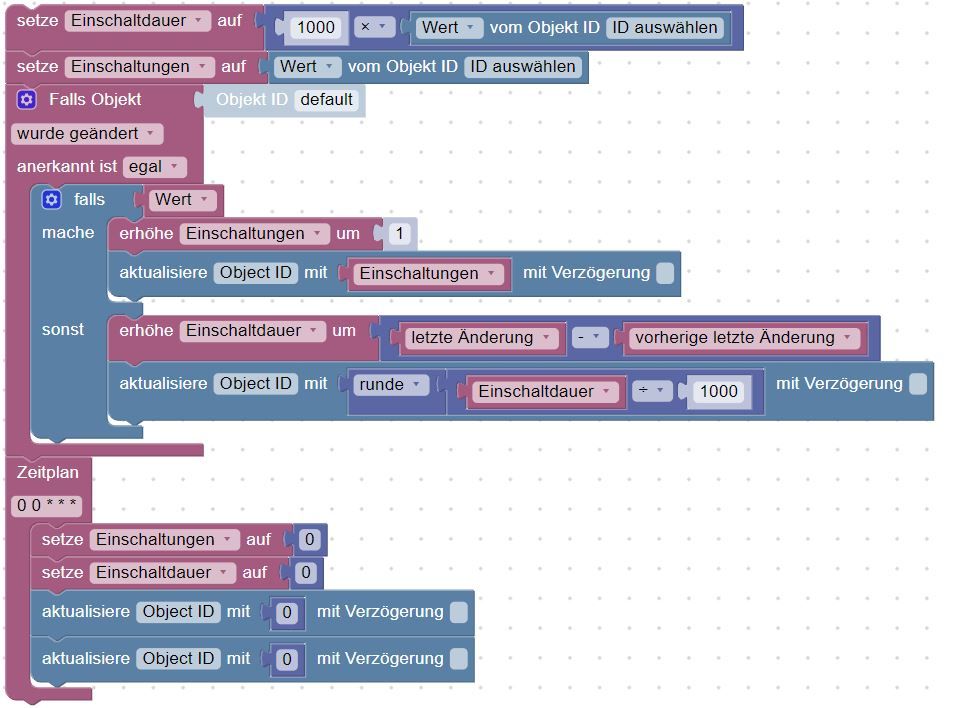

        @Aphofis sagte:
        Wie oft true war und wie lange true war. und beide werte dann in einen Datenpunkt einträgt.
        Das ganze kann 24 Std anzeigen
        Vorschlag:
        AphofisA 1 Antwort Letzte Antwort

          @paul53 Das sieht sehr gut aus!
          Wird die einschaltdauer in Sek angegeben ?
          Zur weiterverarbeitung wollte ich das ganze ja aus der Datenbank beziehen oder ist das nicht notwendig
          • AphofisA Aphofis
            @Aphofis sagte:
            Ja, im Datenpunkt.
            @Aphofis sagte in true zähler:
            Es ist nicht notwendig, da es kontinuierlich erfolgen kann.
