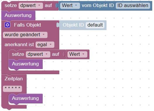

    Hallo Gemeinde,
    ich suche eine Möglichkeit ein Blockly nach Änderung eines Datenpunktes und zusätzlich jede Minute zu triggern.
    Mir fällt da nur die Mögllichkeit ein das mit 2 Blocklys zu realisieren, aber das kann ja nicht die Lösung sein.
    Gibts hierzu Vorschläge?
    Ciao, Gerhard

      @Linedancer sagte:
      Eine Funktion verwenden.

        @Linedancer Oder so:
        Triggert auf Tick_1m (Ändert sich jede Minute) und eine Anzahl weiterer Datenpunkte.

          Danke für den Input.
          Dann nehme ich das mal als Anlass mit mit Funktionen zu befassen, hatte ich bis jetzt ihnoriert.
