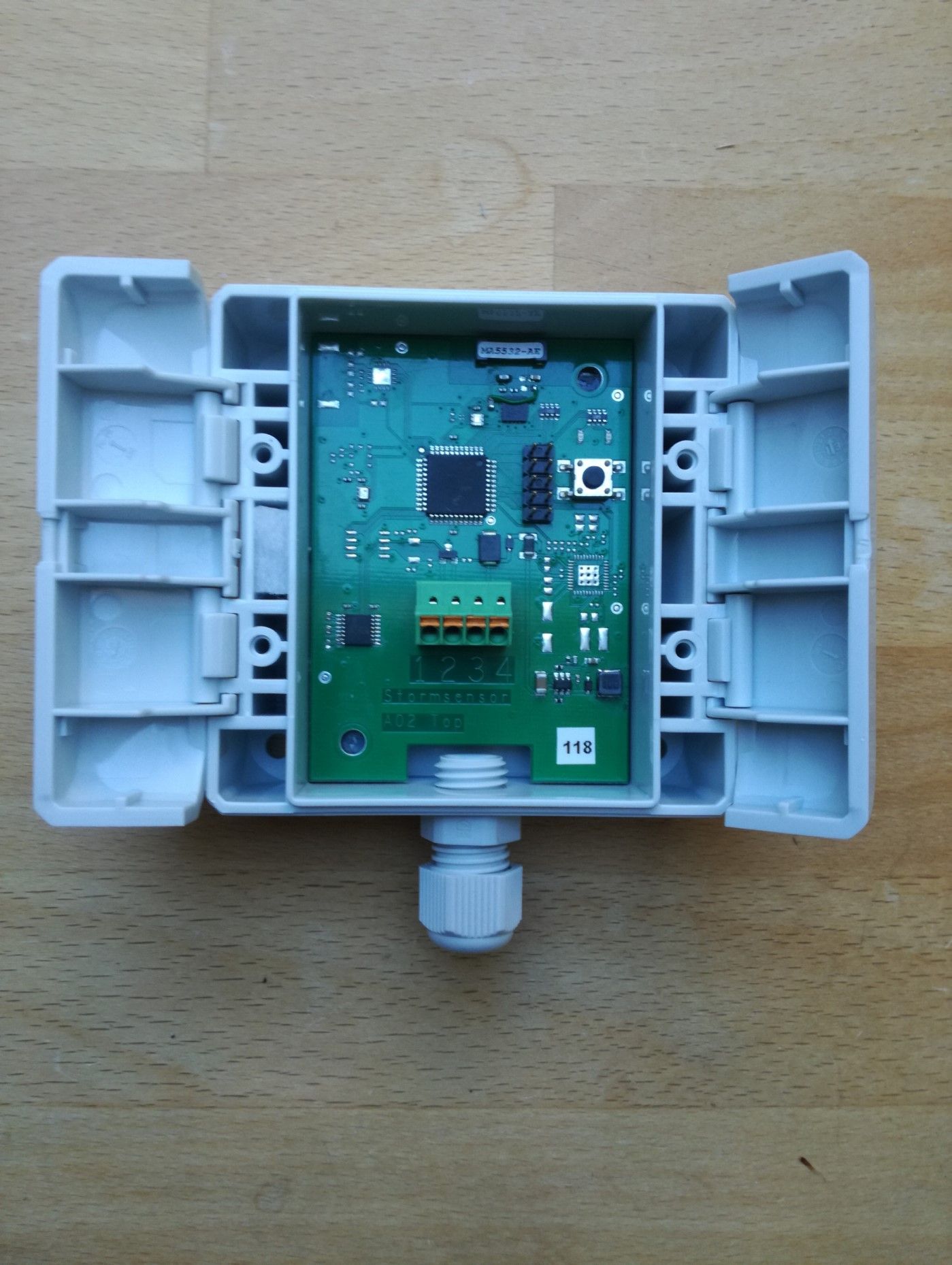

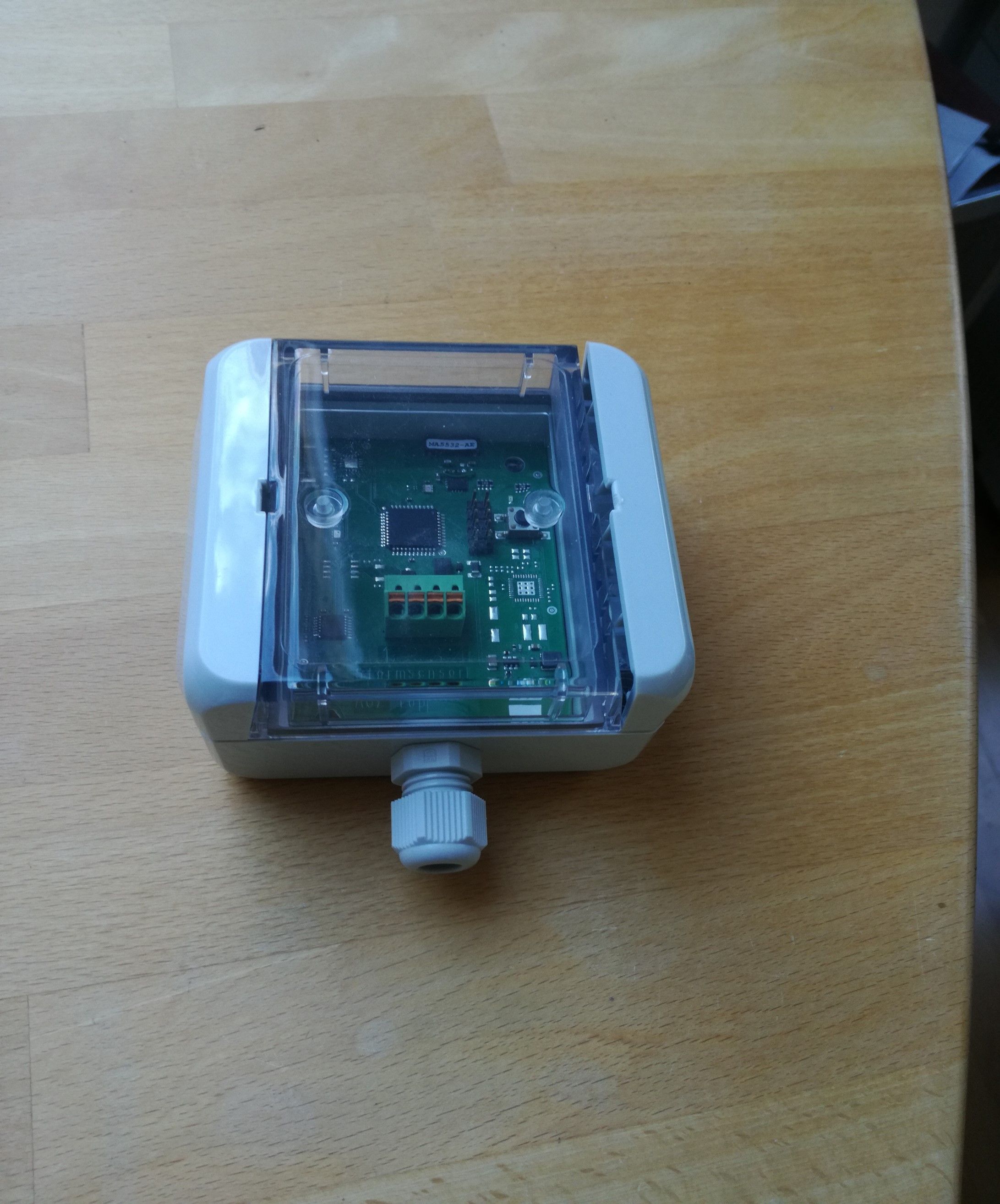

    Hier möchte ich ein kleines, aber interressantes Projekt vorstellen, den Stormsensor.
    Das Board beinhaltet einen Franklin Lightning Sensor, der Blitze bis zu 40 km Entfernung detektieren kann.
    Die Blitze werden in Stärke und Entfernung angegeben.
    Außerdem beinhaltet es einen Temperatursensor, Luftdruckmesser und Helligkeitsmesser.
    Angeschlossen wird es über eine serielle Schnitstelle (RS232 oder RS485).
    Die Ansteuerung ist ganz einfach :
    Sendet man getval\r so antwortet das Gerät mit einem JSON String:
    {"SEner":0,"Temp":2639,"Press":96786,"Light":262}
    Wenn ein Blitz erkannt wurde wird dies geantwortet
    {"SDist":10,"SEner":23670,"Temp":2639,"Press":96786,"Light":262}

      @Gargano Hört sich sehr interesannt an darf ich fragen welches board du genau verbaut hast und wo du dass passende Gehäuse herhast?

        @Hardwearhansi Die Platine und das Gehäuse ist von Home2Net. Platinen nur mit dem Franklin Sensor AS3935 und der Antenne gibt es bei AliExpress.
