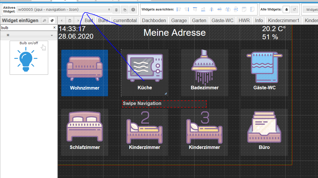

      @Helmut112 Der Widget Name steht dort: Anmerkung 2019-09-15 190219.png
      Außerdem lässt sich mit strg + c und strg + v ein Widget kopieren und in einem Anderen view wieder einfügen.

        @CrunkFX sagte in ioBroker VIS Eigenschaften:
        @Helmut112
        Außerdem kann man jedem Widget einen "sprechenden Namen" unter Eigenschaften geben
