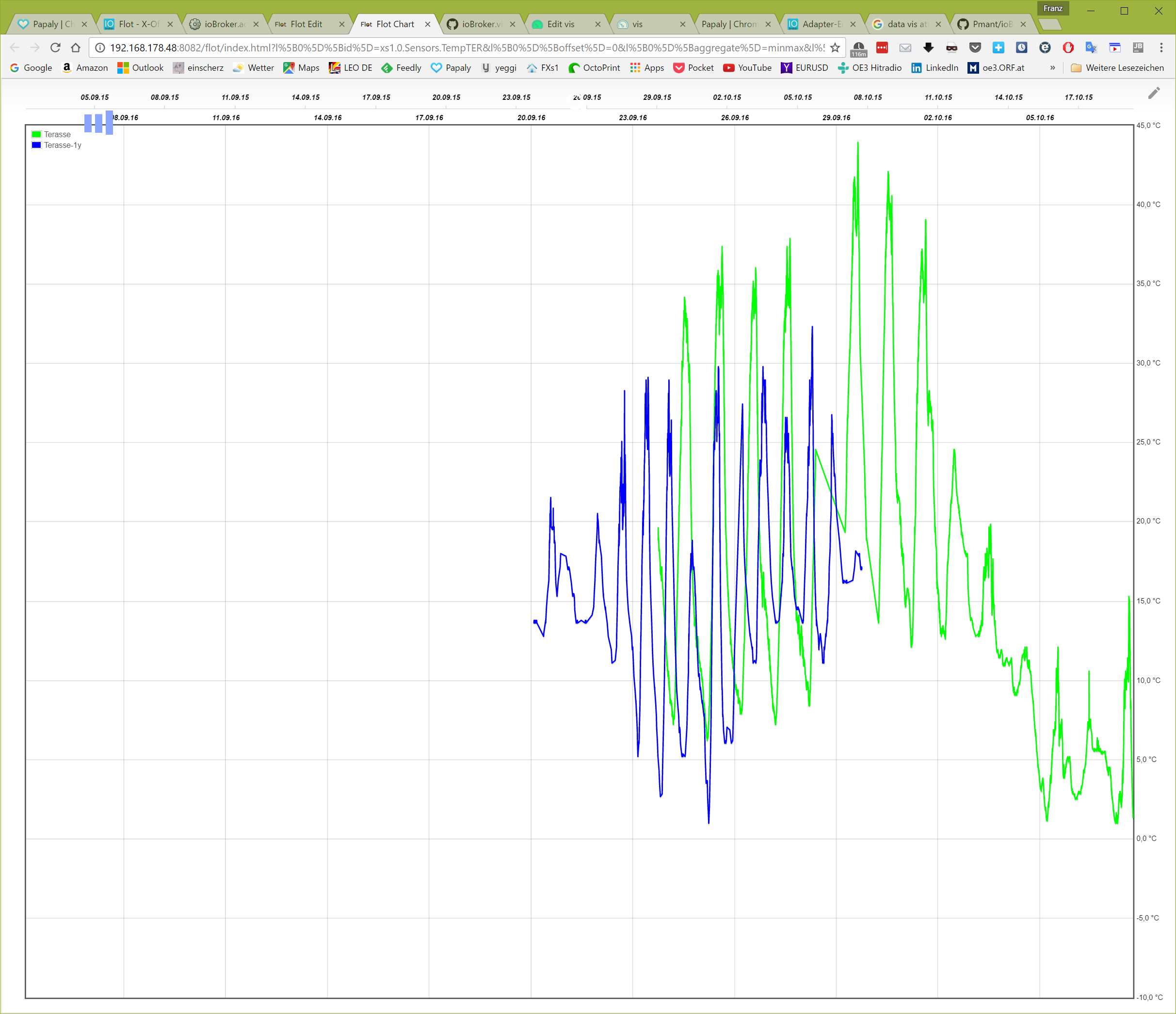

    Wollte heute mit Flot Temperaturen von vor einem Jahr (vor Einbau bestimmter Anlagen) mit heuer vergleichen.
    Ich habe dazu die selbe Temperatur mit 1Y (einem Jahr) verschoben angezeigt.
    Leider ist die Verschiebung nicht ein Jahr, und je nach Auflösung um 1-20 Tage verschoben!
    Bild ist angehängt, man sieht die Verschiebung wenn man untere und obere Achse vergleicht!
    Ich würde verstehen dass ein Schaltjahr da manchmal Probleme bereitet aber z.B. 10 Tage Unterschied sollten nicht sein!
    Übrigens, mit 2 Jahren das selbe Problem.

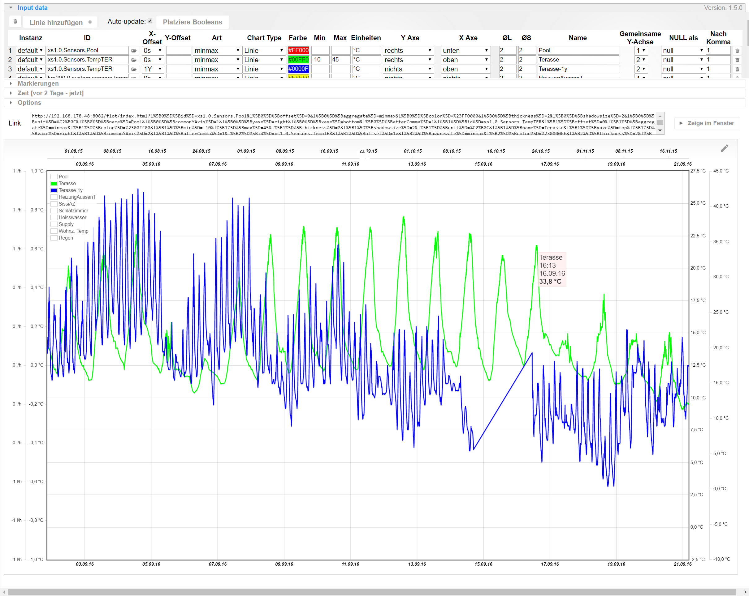

                  Die Anzeige von Zeitverschobenen Daten funktioniert noch nicht und ich hab ein Beispoiel angehängt wo man einiges sieht:
                  Die zwei achsen oben verdeutlichen dass die Daten nicht nur verschoben sind sondern auch noch komplett andere Zeiträume abdecken (jeder Peak ist ein Tag, viele Daten in Blau, also vor einem Jahr, wenige in Grün, nicht mit 1Y verschoben).
                  Meine Erwartung ist dass die Datenabfrage einen bestimmten Zeitraum umfasst und wenn ich diesen Zeitraum um ein Jahr verschiebe sollte sollte beide, der Startpunkt und der Endpunkt um den gleichen Wert verschoben sein.

                      Ok, hab ich gemacht und folgendes bemerkt:
                      Die Zeiten sind immer synchron sofern man nur nach rechts schiebt, bzw auch nach links aber nicht wenn man nach links schiebt und das Ende wäre in der Zukunft.
                      Der Grund dafür scheint zu sein dass die Hauptachse sich natürlich nicht weiter (in die Zukunft) verschieben lässt aber die '1Y-Achse sehr wohl verschoben wird.
                      Ab dem Zeitpunkt ist alles dann asynchron.
                      Ein ähnicher Effekt tritt auf wenn man (wie ich oft) heraus-zoome (mit dem Mausrad), also statt meinen Standard 2 Tagen auf eine Woche. Tut man das in der Rechten hälfte verschieben sich nicht nur die Daten sondern die Skalierung ändert sich auch da die Hauptachse nur in eine Richtung skaliert, is 1Y aber in beide.
                      Anbei ein Bild bevor nach einem Zoom-Vorgang und bevor die neuen Daten da sind. Beide Kurven haben original den gesamten Schirm umfasst, nach dem scrollen haben sich die 1Y-Daten in der Achse und der Skalierung geändert.
                      Also sollten nach zoom- oder Verschiebeaktionen die Achsen neu synchronisiert werden (bevor die Daten gelesen werden).
                      Hoffe das hilft dir bei der Fehlersuche.
