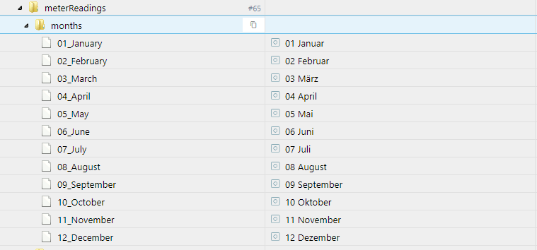

      Das wäre so der Anfang um es mir leichter zu machen. Dann muss ich für die ganzen einzelnen Datenpunkte, die analysiert werden (62 Stück), jeweils ein Script machen. Oder geht das auch noch einfacher?
      Da es so viele Ordner mit Datenpunkten sind, wo ich auch noch Namen anpassen muss, geht das Umbennen per Script?
      Die rechte Spalte soll andere Namen haben
      So soll das dann aussehen, von englisch auf deutsch (oder muss das alles von Hand erfolgen?)
      Vielen Dank

                      Die Struktur eines jeden Ordners ist im Adapter genau gleich, und sieht aus wie auf dem Screenshot
                      Nächstes Jahr kommt dann Ordner 2021 mit der selben Struktur dazu usw. Der Ordner month erhält 12 Datenpunkte, einen zu jedem Monat. Selbiges für den Ordner weeks, ein Datenpunkt pro Woche.
                      Ich mpöchte diese Daten min. der letzten 2 Jahre inkl. dem laufenden Jahr halten. Um Vergleiche anstellen zu können und auszuwerten wie sich wo welcher Verbrauch verändert hat.
