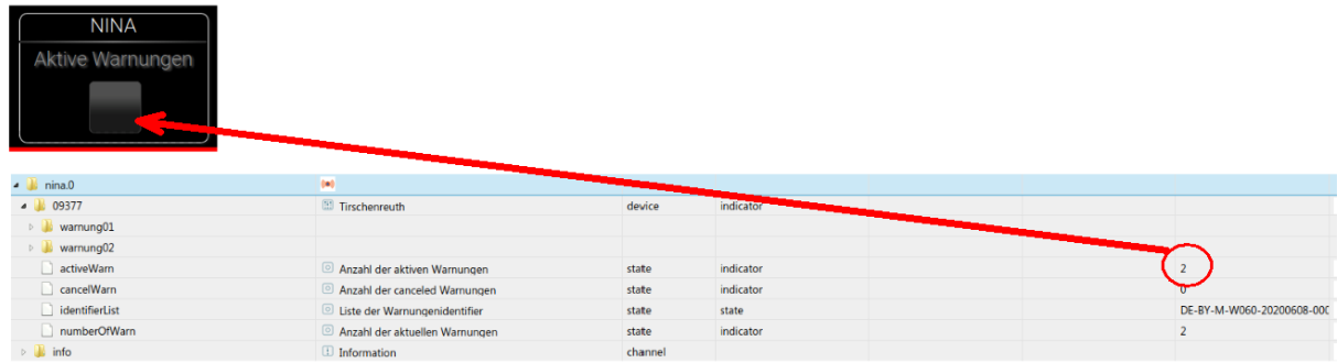

    Guten Morgen,
    ich möchte in meiner VIS neben Wetterwarnungen des DWD und evtl UWZ auch Warnungen von NINA anzeigen lassen.
    Allerdings soll auf der Hauptseite nur angezeigt werden, wie viele Meldungen vorhanden sind und über touch auf diesen Button dann ein PopUp mit den einzelnen Meldungen öffnen.
    Soweit der Gedankengang, nur: Wo muss ich dein Link eingeben, damit das hier auch erscheint?
    Danke schon mal im Voraus.

      @Hausbaer Ich würde zuerst mal ein Number Widget dort reinpacken und mir damit die Anzahl anzeigen lassen, danach packst du ein Custom jqui popup davor mit z-index und machst es unsichtbar.

        Ja, danke, genauso hatte ich mir das vorgestellt.
        Jetzt aber das nächste Problem: Es gibt ja unterschiedlich viele Meldungen (im Bild oben 2, letzte Woche warens mal 3 bzw. 4).
        Wenn ich nun das Popup öffne, möchte ich die Meldungen entsprechend der Anzahl angezeigt werden.
        Also: Eine Meldung erscheint 1 Meldung mit Rahmen drumrum, bei zwei Meldungen sind 2 Rahmen mit Text sichtbar usw.
        Und: Wenn keine Meldung, dann auch im PopUp die Anzeige "Keine Meldung vorhanden". Oder das Popup macht gar nicht auf...
        Gibts da Lösungen?
