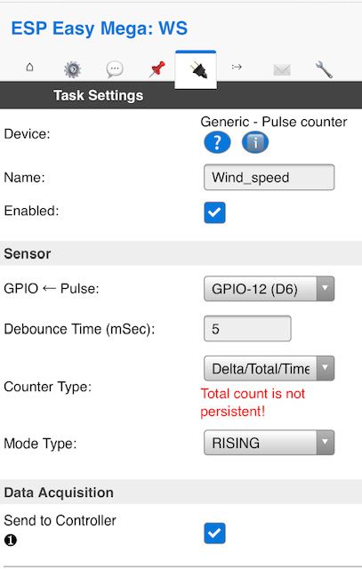

        karstent

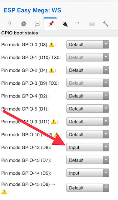

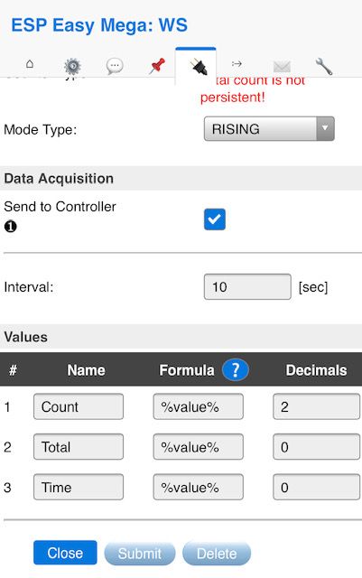

        Du kannst Dir dafür einen Pin ( in meinem Fall D6) aussuchen und den anderen an Ground. Wichtig ist das in espeasy nur die ersten 4 Tasks den Pulscounter unterstützen. Also unter Devices Task 1-4 einen Auswählen und Pulscounter auswählen.
        Vorher unter Hartware den D6 auf Input stellen.

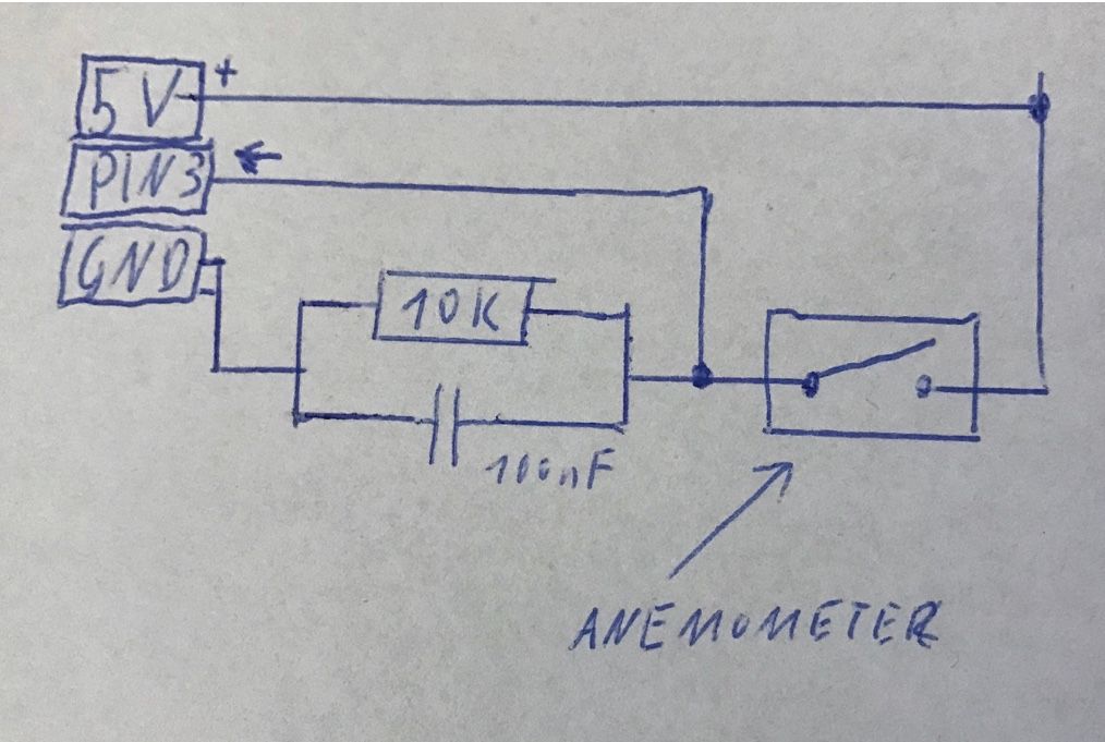

          saeft_2003
          @karstent
          ok danke. hast du mal ein Bild wie du die NodeMCU mit dem Windmesser verdrahtet hast?

              saeft_2003
              @karstent
              ok danke für die info. Das heißt dann kann ich mir den widerstand und den kondensator sparen...
              K 1 Antwort Letzte Antwort

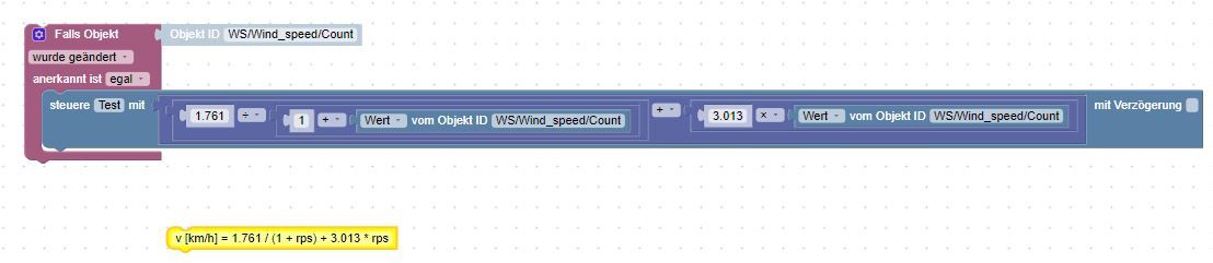

                saeft_2003
                @karstent
                Hast du die Berechnung von den kmh hinbekommen?

                  K Offline
                  K Offline
                  karstent
                  @saeft_2003 puh, da bich ich mir nicht sicher ob Deine Lösung nicht besser ist.
                  Ich habe mich daran orientiert ( Seite ganz unten)
                  http://wiki.gorjup.de/doku.php?id=public:fhem_wetterstation#webinterface
                  Die Berechnung ruht noch. Habe mich noch nicht weiter damit beschäftigt.

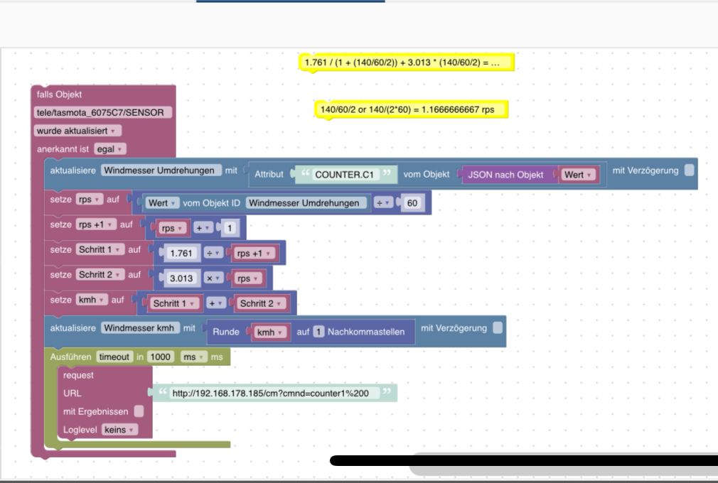

                    saeft_2003
                    @karstent
                    Ich mache zum Test jetzt die kmh berechnung nach deiner Formel. Beim test kommen auch plausible kmh dabei raus.
                    Aber es wird sich erst zeigen wenn der windmesser wirklich im Einsatz ist.

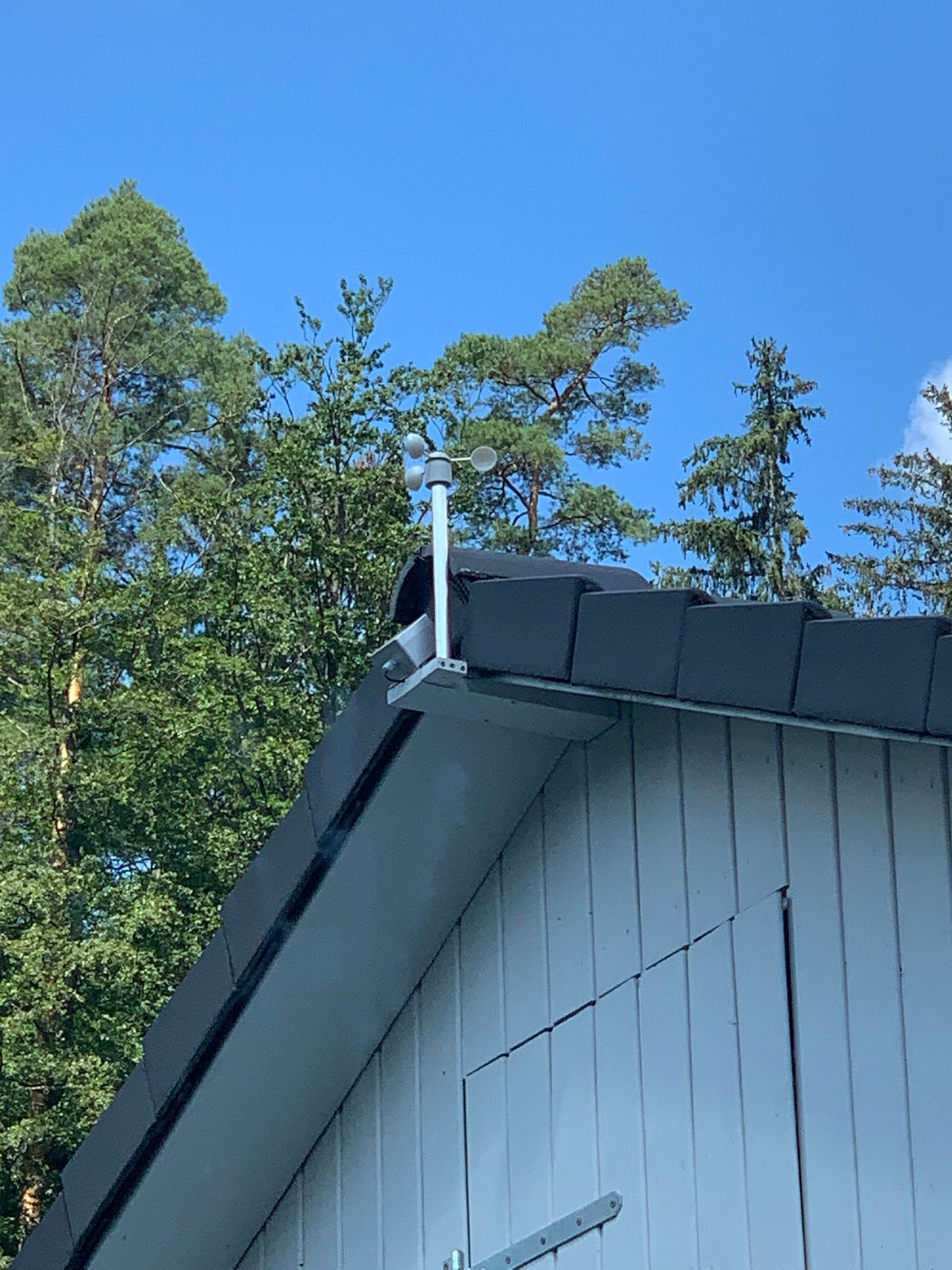

                      saeft_2003
                      schrieb am zuletzt editiert von saeft_2003

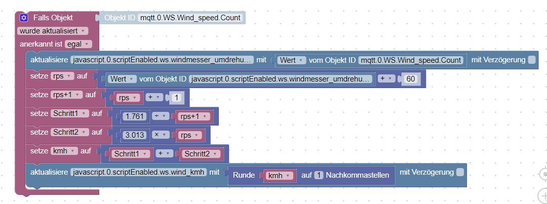

                      Mein windmesser ist seit heute Mittag in Betrieb und es kommen doch plausible Windgeschwindigkeiten (kmh) dabei herraus.
                      Die grüne und rote Kurve ist sind Daten von einer echten Wetterstation und die bläuliche Kurve ist die von meinem Windmesser.

                        @saeft_2003
                        Ich würde gerne mal dein blockly für die Windgeschwindigkeit testen. Wäre es möglich dieses für mich zu exportieren :-)
                        S 1 Antwort Letzte Antwort

                          saeft_2003
                          #21
                          @karstent
                          Kann ich schon machen aber im Moment komme ich nicht dazu. Ich glaube du bist schneller wenn du es einfach nachbaust. Ist ja in 5-10 min erledigt...

                            karstent
                            #22
                            @saeft_2003 Habe jetzt mal das Script nachgebaut, allerdings kommen da bei mir unrealistische Werte an. Immer irgendwas über 200 Muss ich irgendeinen Wert resetten?

                              saeft_2003
                              #23
                              @karstent
                              ja der letzte request block setzt den counter wieder auf 0.

                                karstent
                                #24
                                @saeft_2003 und über welchen Zeitraum wird da gezählt?

                                  saeft_2003
                                  #25
                                  @karstent
                                  Der wemos schickt alle 30 sek die Daten an den iobroker und 1 sek später wird der counter vom Skript auf 0 gesetzt
