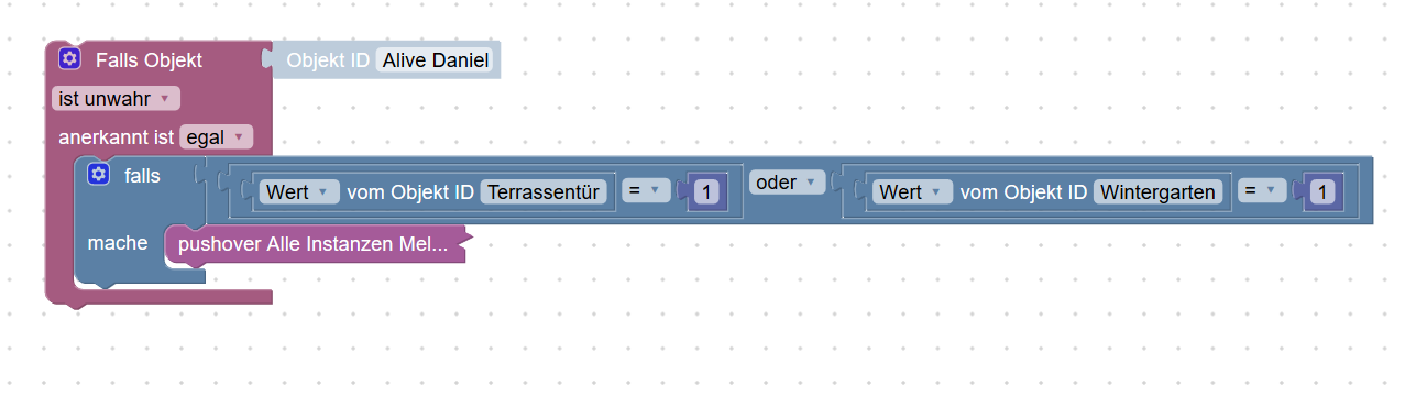

    Folgendes einfaches Skript liegt zu Grunde.
    Es handelt sich um Türsensoren (hier Terassentür & Wintergarten). Sobald ich mich aus dem Haus entferne, soll über Ping (Daniel Alive unwahr) das Skript getriggert werden. Ich möchte nun eine einzige Pushover Nachricht erhalten, falls ich eine, mehrere oder alle Fenster / Türen offen gelassen habe. Die Pushover Nachricht soll den Namen der betreffen Objekts / der betreffenden Objekte beinhalten. Hat jemand ne Idee? Bin bei "Erstelle Text aus" hängen geblieben.
    Über Eure Hilfe wäre ich dankbar. 👍
    PS: Mehrere "Falls mache" Bausteine mit jeweiligen Pushovers halte ich für unsaunber.
    Gruß Karel

          Wobei, eine Sache hat sich nun doch noch ergeben. Wenn ich mehr als 2 Sensoren habe, wie gehe ich dann mit der Sache um? Das wird dann ja sehr schnell unübersichtlich.

            @Karel-Puhli sagte:
            Dann verwendet man Arrays und ergänzt den Text in einer Schleife.

              @paul53 said in Pushover Name Objekt ID:
              Das geht dann aber nicht mit Blockly, oder?

                @Markus84 sagte:
                Das geht auch mit Blockly, wovon ich aber kein Freund bin.

                  Lese mich gerade ein. So ganz Blicke ich noch nicht durch bez. Arrays. Hast du evtl. ein Blockly Beispiel dazu? Das könnte die ganze Sache transparenter machen.

                    @Karel-Puhli sagte:
                    @dslraser hat ein paar Blockly-Beispiele veröffentlicht.

                      Fündig geworden!
                      Habs jetzt so geregelt!
                      Besten Dank für Deine Hilfe! 👍 👍 👍
