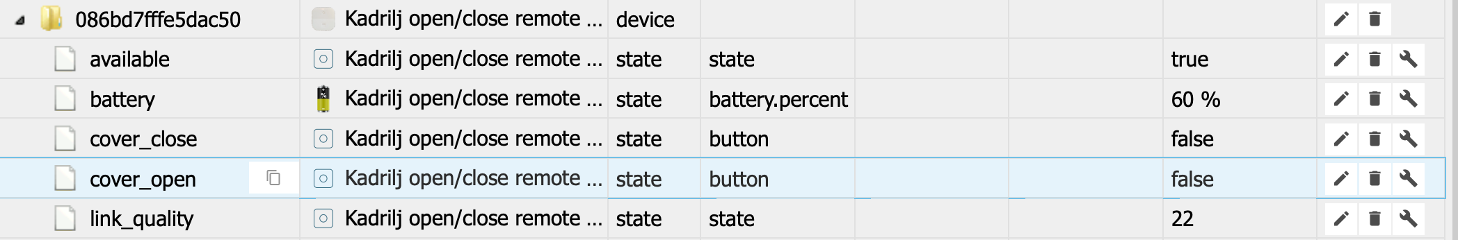

    Ich habe ein Ikea Kadrilj Rollo mit zugehöriger open/close Remote am Zigbee.Adapter.
    Die Remote hat lediglich zwei Schalter, auf & zu (https://github.com/ioBroker/ioBroker.zigbee/wiki/Supported-devices Model: Ikea E1766), damit zwei DP, beide stehen auf false, wird einer der Knöpfe an der Remote gedrückt, springt er kurz auf true und sofort wieder zurück auf false.

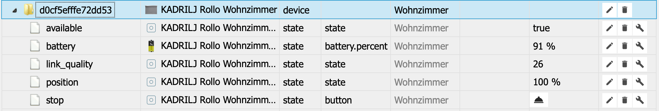

    Das Rollo selbst hat zwei DP:
    Position: 100% Rollo ist eingefahren, 0% Rollo ist ausgefahren
    Stop: wenn das Rollo fährt und man drückt Stop, so hält das Rollo kurz an, um dann auf 100% einzufahren.
    Ich brauche nun ein einfaches Blockly für die Remote, was folgendes können soll:
    Ich drücke auf den close-Knopf der Remote, das Rollo fährt komplett aus, wenn nichts weiter gedrückt wird.
    Drücke ich während der Fahrt nochmal den close-Knopf, soll es an der Stelle anhalten und dort stehen bleiben.

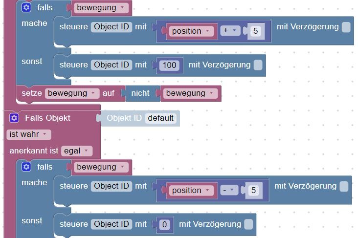

    Alles, was ich bisher hinbekommen hab:
    ABER: wie steuere ich jetzt, dass beim zweiten Mal den Knopf drücken das Rollo stehen bleibt?!
    Für Hilfe wäre ich sehr dankbar!

      @io_laurent sagte:
      Also kann man per Button "stop" nicht wirklich stoppen ? Wenn "position" den Istzustand zurück meldet, dann versuche es mal so:
       <variables>

        Erst mal vielen Dank, dass du dich meiner annimmst😉
        Ja, mit dem Button "stop" kann man nicht stoppen, verhält sich seltsam: fährt das Rollo aus und stop wird gedrückt, hält es kurz und fährt dann wieder ein;
        fährt das Rollo ein und man drückt stop, passiert gar nichts, das Rollo fährt weiter ein.
        Vielen Dank für dein Script, ich hab das leider nicht 100%ig verstanden, hab das dann so gemacht:
        Hat aber leider keinen Effekt, drücke sich close, fährt das Rollo aus, nochmal close, Rollo fährt weiter aus; drücke ich open, Rollo fährt ein, nochmal open, fährt weiter ein.
        Hab ich was falsch eingetragen oder hast du vielleicht noch ne andere Idee?

            1. Ja, während der Fahrt ändert sich die %-Angabe unter Position von 100 in ca. 4er Schritten runter , 96,92,88,83,...
            2. Prozent in Position zählt wie oben beschrieben von 100 in 4er Schritten runter, wenn ich dann stop button drücke, zählt % Position einfach wieder in 4er Schritten hoch bis 100 (da das Rollo kurz stoppt und wieder ein fährt).

                        @io_laurent
                        Versuche es mal mit einem Offset von 5 %:
                        • I io_laurent
                          Das Rollo ist eingefahren: Wert Position=100%
                          Rollo fährt aus in Richtung Wert=0%.
                          Ich gebe während dessen den Wert 50 manuell ein, Rollo fährt bis 50% und bleibt stehen.
                          Ist es schon über 50 hinaus (z.B. 20%) stoppt es kurz (also direkt nach Eingabe des Wertes 50) und fährt dann zurück auf 50%.
                          Also eigentlich reagiert alles richtig, wenn ich es richtig verstanden hab...?!
                          @io_laurent
                          Versuche es mal hiermit:

                            I Offline
                            io_laurent
                            Leider nein. Gleiches Verhalten wie bei dem anderen Script (auch das mit 5% Offset).
                            Zur Sicherheit ein Screenshot, ob ich alles richtig eingetragen hab (ich weiß, zumindest das sollte ich hinbekommen, aber guck bitte nochmal kurz drüber:)
                            Falls dir noch was einfällt, gerne her damit.
                            Bis hier hin danke ich schon mal sehr herzlich für deine Mühe und deinen Ehrgeiz! Vielen Dank!

                              @io_laurent sagte:
                              Leider nein, außer per Log zu verfolgen, was passiert.
