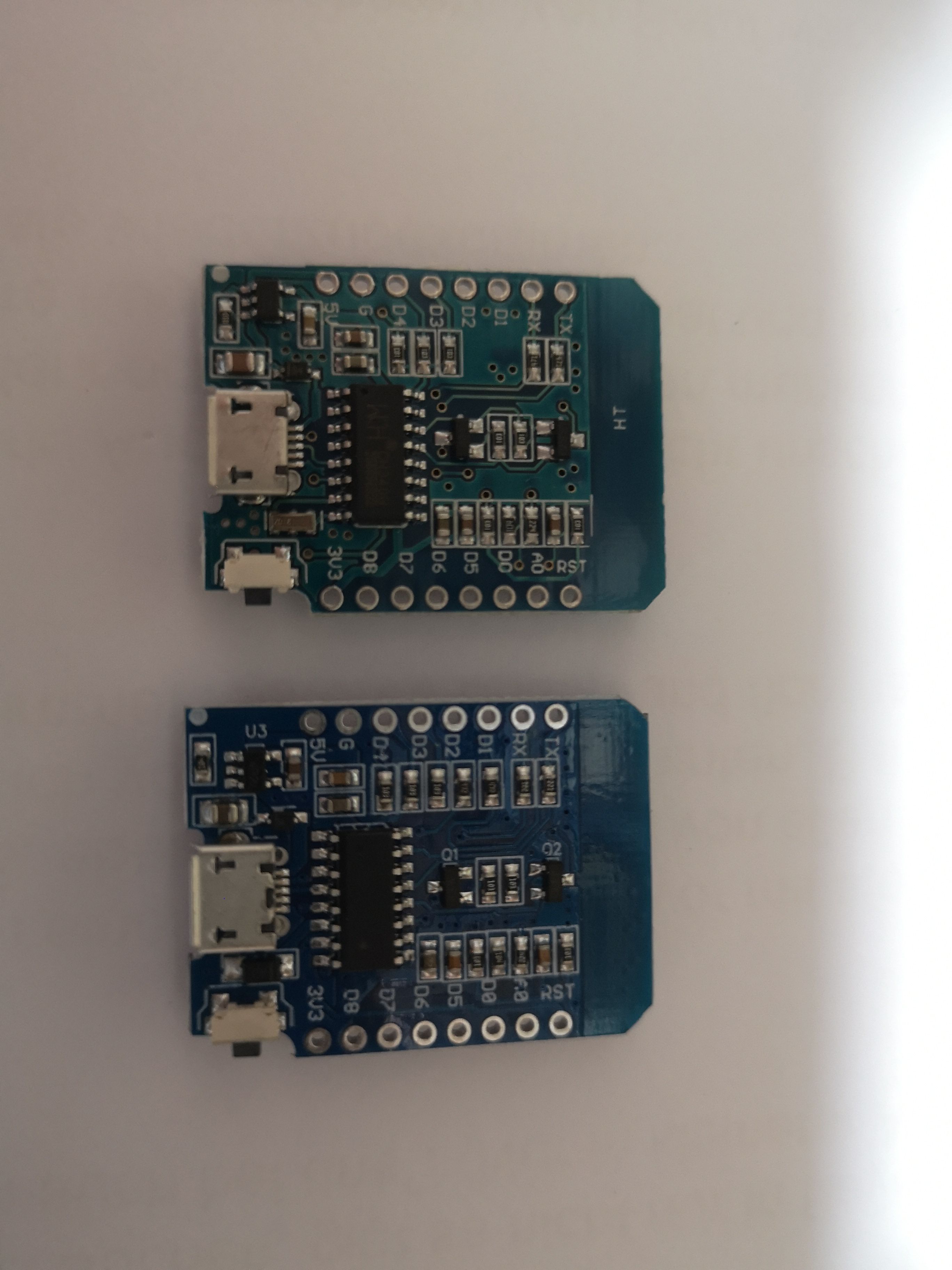

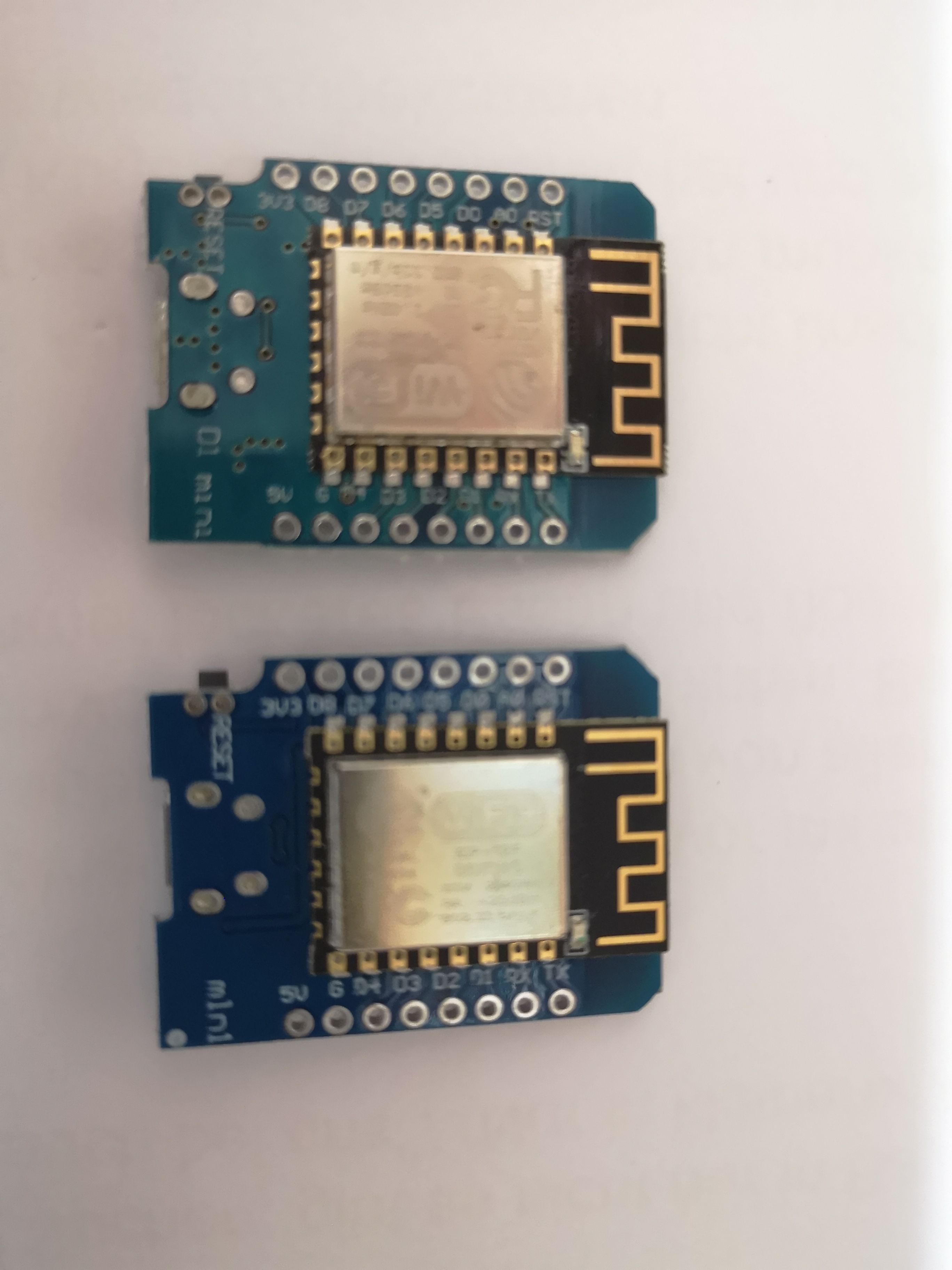

    Moin,
    ich hatte mir 12 D1Mini´s in China bestellt und jetzt beim Aufbau meiner Bodenfeuchtigkeitssensoren festgestellt das einer die Batterie immer innerhalb von 2 Tagen leergelutscht hatte.
    Ich hab dann mal den Strom an den "mln1" während des DeepSleep gemessen 25mA!
    Dann mal den USB Converter abgeklemmt, immer noch 15mA.
    Hab dann mal die "D1 mini" gemessen, ordentlichere 1,5 mA mit Converter.
    Ich hab im Netz nichts von den "mln1" Modulen gefunden.
    Hat vielleicht jemand sowas schonmal in den Händen gehabt?

      @ossisp1 deine Fotos sind leider nicht gut genug um zu erkennen welche LDO's verbaut sind. Die Nachbauten haben typischerweise billige 5v -> 3.3v LDO's welche nicht nur einen geringeren output haben als das "original", sondern wohl auch eine deutlich höhere quiescent current wie du feststellen durftest.
      Noch ein bisschen Lektüre auf englisch dazu gibt es hier: https://www.reddit.com/r/esp8266/comments/9iizx4/warning_clone_wemos_d1_minis_with_only_150ma_33v/

        @ossisp1
        Und tatsächlich ist das die Version 1 des eigentlichen Wemos.
        Inzw. ist man bei V3.1
        Leider finde ich die Schematics von v1 nicht mehr wieder auf der Seite.
        https://www.wemos.cc/en/latest/d1/d1_mini.html
        Das mit dem LDO ist übrigens ein guter Tipp von @OpenSourceNomad .
        Die Originalen sind die ME6211c. Auf dem Chip müsste zumindest schonmal das MicrOne Logo sein. Siehe Datasheet.
        Trotz allem, sind die Energiewerte, die man dem esp8266 Datenblatt entnehmen kann, nicht passend für die Entwicklerboards.
        Der ch340 benötigt Strom, div. Pullup Widerstände (wenn angeschlossen) etc.
        Deshalb verwende ich für Batterie/Akku gestützte ESPs immer nur die Platine, die auf deinen Versionen aufgelötet ist. Also die ESP12F.
        So kann man dann selbst bestimmen was man benötigt und was nicht.
        Eine ganz informative Seite ist: http://stefanfrings.de/esp8266/
        Viele Grüße.
