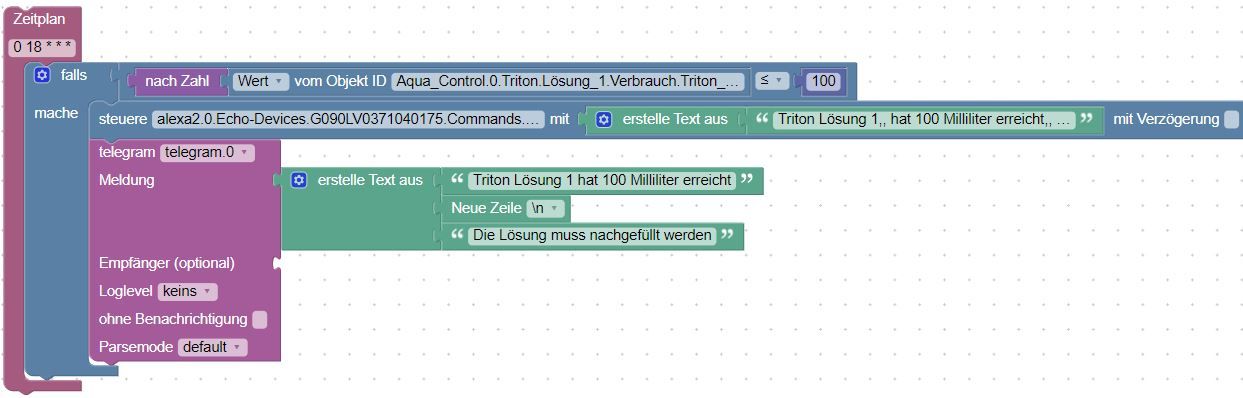

          Sorry so schnell war ich nun nicht!

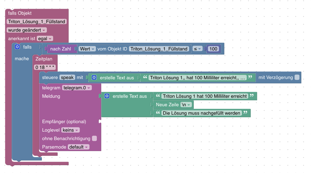

            @Aphofis
            Das ist nicht auf meinem Mist gewachsen: Trigger im Trigger !!
            Mache es so:
            AphofisA 2 Antworten Letzte Antwort
              @Aphofis
              Mache es so:

                @paul53 ^So nun muss ich leider paar Tage warten, hatte gerade resettet also den Kanister neu befüllt aber eine andere Lösung müsste in den nächsten Tagen eine Meldung ausgeben.
                Ist es möglich ab der ersten Meldung das Datum mit im text zu senden damit ich weiß wie viele Tage ich drüber bin wenn ich es durch die arbeit abends nicht mehr schaffe ?! Da ja jeden abend dann ab 100 ml jeder Lösung eine Meldung ausgegeben wird nur soll dann das Datum ab den ersten 100 ml mit rein! geht sowas ?

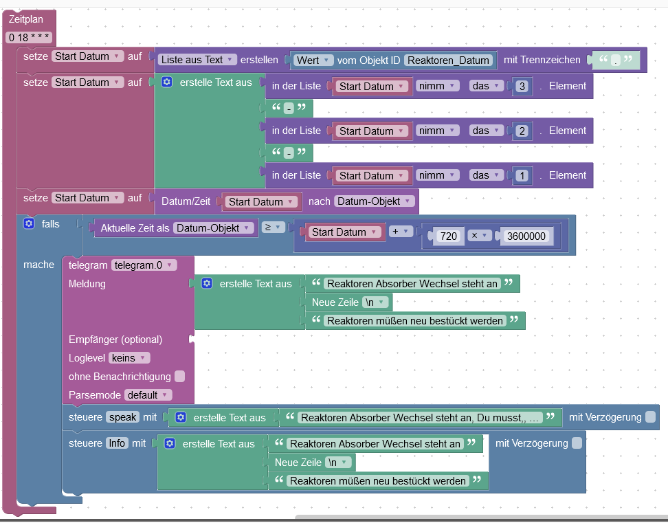

                          ist es möglich die Datums Angabe auch hier zu integrieren???

                          • AphofisA Aphofis
                              <variables>
                                <variable id="K.oz,4#UMgx/|!4vK/!}">Start Datum</variable>
                              </variables>
                              <block type="schedule" id="[H5qz$AU(jK-g*ohRGew" x="37" y="588">
                                <field name="SCHEDULE">0 18 * * *</field>
                                <statement name="STATEMENT">
                                  <block type="variables_set" id="t:07|=Y]Z5[Y{dE)b=Wr">
                                    <field name="VAR" id="K.oz,4#UMgx/|!4vK/!}">Start Datum</field>
                                    <value name="VALUE">
                                      <block type="lists_split" id="p|s;MB5#-TA#_9w0Cc6A">
                                        <mutation mode="SPLIT"></mutation>
                                        <field name="MODE">SPLIT</field>
                                        <value name="INPUT">
                                          <block type="get_value" id="`[ncv(,}hRD8H=@Gbbal">
                                            <field name="OID">Aqua_Control.0.System.Reaktoren_Datum</field>
                                          </block>
                                        </value>
                                        <value name="DELIM">
                                          <shadow type="text" id=":E?qi1Qh:_V-7F:wfz)N">
                                            <field name="TEXT">.</field>
                                          </shadow>
                                        </value>
                                      </block>
                                    </value>
                                    <next>
                                      <block type="variables_set" id="D_?.J%U)+DwN;%w?,H+D">
                                          <block type="text_join" id="bKmk8!W6Qfif--ETUyf;">
                                            <mutation items="5"></mutation>
                                            <value name="ADD0">
                                              <block type="lists_getIndex" id="EW9`4zy[fngnWwTTrz[f">
                                                <mutation statement="false" at="true"></mutation>
                                                <field name="MODE">GET</field>
                                                <field name="WHERE">FROM_START</field>
                                                  <block type="variables_get" id="8%36kyqEKIkba3QjoXFu">
                                                  </block>
                                                </value>
                                                <value name="AT">
                                                  <block type="math_number" id="G!UqN.${lfbX?9?fC(]7">
                                                    <field name="NUM">3</field>
                                                  </block>
                                                </value>
                                              </block>
                                            </value>
                                            <value name="ADD1">
                                              <block type="text" id="175Fww}yzf/:Li=:7EFZ">
                                                <field name="TEXT">-</field>
                                              </block>
                                            </value>
                                            <value name="ADD2">
                                              <block type="lists_getIndex" id="7=%sMFe1TfVXiENyv])X">
                                                  <block type="variables_get" id="B%zI(=|@mQ$E!;xWQ53/">
                                                  </block>
                                                </value>
                                                <value name="AT">
                                                  <block type="math_number" id="L?@Yy0.FrC|HpAD,19.:">
                                                    <field name="NUM">2</field>
                                                  </block>
                                                </value>
                                              </block>
                                            </value>
                                            <value name="ADD3">
                                              <block type="text" id=";eW0_/sun%t5@K5bJ2Nf">
                                              </block>
                                            </value>
                                            <value name="ADD4">
                                              <block type="lists_getIndex" id="(khUT%*jN`U6hCz;|u?/">
                                                  <block type="variables_get" id="y-r;mKOl[yuUNAI9S%cx">
                                                  </block>
                                                </value>
                                                <value name="AT">
                                                  <block type="math_number" id="^CoREjH=BLQx+w[+VBvn">
                                                    <field name="NUM">1</field>
                                                  </block>
                                                </value>
                                              </block>
                                            </value>
                                          </block>
                                        </value>
                                        <next>
                                          <block type="variables_set" id="l$Ya))eB-9)DbmW`$8f]">
                                              <block type="convert_from_date" id=";sg/oP`v/X{GBst#`iwE">
                                                <field name="OPTION">object</field>
                                                  <block type="variables_get" id="|G[Nx#SHgEXX9z@KaO)I">
                                                  </block>
                                                </value>
                                              </block>
                                            </value>
                                            <next>
                                              <block type="controls_if" id="(`^{GKOFHmiu=!*~V}3C">
                                                <value name="IF0">
                                                  <block type="logic_compare" id="ICTqO:*ALjLX2g@Mo`U~">
                                                    <field name="OP">GTE</field>
                                                    <value name="A">
                                                      <block type="time_get" id="v9.z:sj3U1CgjlI[pOff">
                                                      </block>
                                                    </value>
                                                    <value name="B">
                                                      <block type="math_arithmetic" id=":/*YP!I6tE30OrDM_{$Y">
                                                        <field name="OP">ADD</field>
                                                        <value name="A">
                                                          <shadow xmlns="http://www.w3.org/1999/xhtml" type="math_number" id="iaLFl0tm+gwBmIB;^Fa@">
                                                          </shadow>
                                                          <block type="variables_get" id="@v*2#Igz]tqz4ae~_$Ni">
                                                          </block>
                                                        </value>
                                                        <value name="B">
                                                          <shadow xmlns="http://www.w3.org/1999/xhtml" type="math_number" id=";@a8$1DnJrvd5G`#eIrh">
                                                          </shadow>
                                                          <block type="math_arithmetic" id="vf6KSTN}bXy.4ntVdSfI">
                                                            <field name="OP">MULTIPLY</field>
                                                            <value name="A">
                                                              <shadow type="math_number" id="xw[OCp^B6+7i^ggq232o">
                                                                <field name="NUM">720</field>
                                                              </shadow>
                                                            </value>
                                                            <value name="B">
                                                              <shadow type="math_number" id="JF?T)=jlgQTMcXF7V0hP">
                                                                <field name="NUM">3600000</field>
                                                              </shadow>
                                                            </value>
                                                          </block>
                                                        </value>
                                                      </block>
                                                    </value>
                                                  </block>
                                                </value>
                                                <statement name="DO0">
                                                  <block type="telegram" id="?2YC.60?J)M%@bPzt_qe">
                                                    <field name="INSTANCE">.0</field>
                                                    <field name="LOG"></field>
                                                    <value name="MESSAGE">
                                                      <shadow xmlns="http://www.w3.org/1999/xhtml" type="text" id="Ae-*h@qEA(|^L^IU-o-J">
                                                      </shadow>
                                                      <block type="text_join" id="p/`G_kh+j|GClHdd8-(,">
                                                        <value name="ADD0">
                                                          <block type="text" id="JZGB0zZ;([-oQZBUb]rL">
                                                            <field name="TEXT">Reaktoren Absorber Wechsel steht an</field>
                                                          </block>
                                                        </value>
                                                        <value name="ADD1">
                                                          <block type="text_newline" id="6__.:CFUXypx8vvV~C9,">
                                                            <field name="Type">\n</field>
                                                          </block>
                                                        </value>
                                                        <value name="ADD2">
                                                          <block type="text" id="0T$YX467PDa]rSz$=7z!">
                                                            <field name="TEXT">Reaktoren müßen neu bestückt werden</field>
                                                          </block>
                                                        </value>
                                                      </block>
                                                    </value>
                                                    <next>
                                                      <block type="control" id="{)KwDaVN%@R)p;1oue!R">
                                                        <field name="OID">alexa2.0.Echo-Devices.G090LV0371040175.Commands.speak</field>
                                                          <block type="text_join" id="DFgL?D_|.Lx#djY;*0^z">
                                                            <mutation items="1"></mutation>
                                                            <value name="ADD0">
                                                              <block type="text" id="!ADXURU^temtR1(UjD5w">
                                                                <field name="TEXT">Reaktoren Absorber Wechsel steht an, Du musst,, Deine Reaktoren neu bestücken</field>
                                                              </block>
                                                            </value>
                                                          </block>
                                                        </value>
                                                        <next>
                                                          <block type="control" id="bztvKmxJ_0x-M8s`LVt@">
                                                            <field name="OID">Aqua_Control.0.VIS.Meldungen.Info</field>
                                                              <block type="text_join" id="yLx@~$=p(^7;}8A4;}|7">
                                                                <value name="ADD0">
                                                                  <block type="text" id="AYR_#o]I(3]hgGWD])^=">
                                                                  </block>
                                                                </value>
                                                                <value name="ADD1">
                                                                  <block type="text_newline" id="iAz.I4F*nHr_Qa_dmB;]">
                                                                  </block>
                                                                </value>
                                                                <value name="ADD2">
                                                                  <block type="text" id="3k/#fXZzf#S^/MlM;`S1">
                                                                  </block>
                                                                </value>
                                                              </block>
                                                            </value>
                                                          </block>
                                                        </next>
                                                      </block>
                                                    </next>
                                                  </block>
                                                </statement>
                                              </block>
                                            </next>
                                          </block>
                                        </next>
                                      </block>
                                    </next>
                                  </block>
                                </statement>
                              </block>
                            </xml>
                            @Aphofis sagte:
                            Ja, auf die gleiche Weise wie hier.
                            AphofisA 1 Antwort Letzte Antwort
                                              </block>
                                            </value>
                                              </shadow>
                                            </value>
                                          </block>
                                        </value>
                                        <next>
                                                <value name="ADD0">
                                                      </block>
                                                    </value>
                                                    <value name="AT">
                                                      </block>
                                                    </value>
                                                  </block>
                                                </value>
                                                <value name="ADD1">
                                                  </block>
                                                </value>
                                                <value name="ADD2">
                                                      </block>
                                                    </value>
                                                    <value name="AT">
                                                      </block>
                                                    </value>
                                                  </block>
                                                </value>
                                                <value name="ADD3">
                                                  </block>
                                                </value>
                                                <value name="ADD4">
                                                      </block>
                                                    </value>
                                                    <value name="AT">
                                                      </block>
                                                    </value>
                                                  </block>
                                                </value>
                                              </block>
                                            </value>
                                            <next>
                                                      </block>
                                                    </value>
                                                  </block>
                                                </value>
                                                <next>
                                                    <value name="IF0">
                                                        <value name="A">
                                                          </block>
                                                        </value>
                                                        <value name="B">
                                                            <value name="A">
                                                              </shadow>
                                                              </block>
                                                            </value>
                                                            <value name="B">
                                                              </shadow>
                                                                <value name="A">
                                                                  </shadow>
                                                                </value>
                                                                <value name="B">
                                                                  </shadow>
                                                                </value>
                                                              </block>
                                                            </value>
                                                          </block>
                                                        </value>
                                                      </block>
                                                    </value>
                                                            <value name="ADD0">
                                                              </block>
                                                            </value>
                                                          </block>
                                                        </value>
                                                        <next>
                                                                <value name="ADD0">
                                                                  </block>
                                                                </value>
                                                                <value name="ADD1">
                                                                  </block>
                                                                </value>
                                                                <value name="ADD2">
                                                                  </block>
                                                                </value>
                                                              </block>
                                                            </value>
                                                            <next>
                                                              <block type="controls_if" id="/(OQbd.ZC`Lhn`/r[n!m">
                                                                <value name="IF0">
                                                                  <block type="logic_negate" id="e@rn3Zf(2;@lSZnOl)Of">
                                                                    <value name="BOOL">
                                                                      <block type="variables_get" id="uJ$K~j9pi1foBShY?CES">

                                @Aphofis sagte:
                                also so:
                                Ja.
                                  @Aphofis sagte:
                                  also so:
                                  Ja.
                                  AphofisA Offline
                                  AphofisA Offline
                                  Aphofis
                                  @paul53 OK dann versuche ich das so!
                                  Vielen Dank
                                    @Aphofis sagte:
                                    also so:
                                    Ja.
                                    AphofisA Offline
                                    AphofisA Offline
                                    Aphofis
                                    Also Telegram gibt das Datum korrekt aus! nur Alexa sagt das Datum nicht, woran kann das liegen?
                                    • AphofisA Aphofis
                                      @Aphofis sagte:
                                      Ich sehe nicht, dass das Datum an Alexa übergeben wird. Wenn die Alexa-Ausgabe so erweitert wird, muss Alexa aufgerufen werden, nachdem das Datum in die Variable datum geschrieben wurde.
                                        @Aphofis sagte:
                                        AphofisA Offline
                                        AphofisA Offline
                                        Aphofis
                                        @paul53 ups Sorry
                                          <variables>
                                            <variable id="=hdidY4}B|L;6..|G=D_">erster Tag</variable>
                                            <variable id="+G_CFrCr9TLsYxNuK2Kc">Datum</variable>
                                                        </block>
                                                      </value>
                                                        </shadow>
                                                      </value>
                                                    </block>
                                                  </value>
                                                  <next>
                                                          <value name="ADD0">
                                                                </block>
                                                              </value>
                                                              <value name="AT">
                                                                </block>
                                                              </value>
                                                            </block>
                                                          </value>
                                                          <value name="ADD1">
                                                            </block>
                                                          </value>
                                                          <value name="ADD2">
                                                                </block>
                                                              </value>
                                                              <value name="AT">
                                                                </block>
                                                              </value>
                                                            </block>
                                                          </value>
                                                          <value name="ADD3">
                                                            </block>
                                                          </value>
                                                          <value name="ADD4">
                                                                </block>
                                                              </value>
                                                              <value name="AT">
                                                                </block>
                                                              </value>
                                                            </block>
                                                          </value>
                                                        </block>
                                                      </value>
                                                      <next>
                                                                </block>
                                                              </value>
                                                            </block>
                                                          </value>
                                                          <next>
                                                              <value name="IF0">
                                                                  <value name="A">
                                                                    </block>
                                                                  </value>
                                                                  <value name="B">
                                                                      <value name="A">
                                                                        </shadow>
                                                                        </block>
                                                                      </value>
                                                                      <value name="B">
                                                                        </shadow>
                                                                          <value name="A">
                                                                            </shadow>
                                                                          </value>
                                                                          <value name="B">
                                                                            </shadow>
                                                                          </value>
                                                                        </block>
                                                                      </value>
                                                                    </block>
                                                                  </value>
                                                                </block>
                                                              </value>
                                                                      <value name="ADD0">
                                                                          <field name="TEXT">Reaktoren Absorber Wechsel steht seid dem,,</field>
                                                                        </block>
                                                                      </value>
                                                                      <value name="ADD1">
                                                                        <block type="variables_get" id="J=0tV1{ud=lca,7DB6+L">
                                                                          <field name="VAR" id="+G_CFrCr9TLsYxNuK2Kc">Datum</field>
                                                                        </block>
                                                                      </value>
                                                                      <value name="ADD2">
                                                                        <block type="text" id="FS#QNqjv.,hMV2kf*YZU">
                                                                          <field name="TEXT"> an,, Du musst,, Deine Reaktoren neu bestücken</field>
                                                                        </block>
                                                                      </value>
                                                                    </block>
                                                                  </value>
                                                                  <next>
                                                                          <value name="ADD0">
                                                                              <field name="TEXT">Reaktoren Absorber Wechsel steht seid dem </field>
                                                                            </block>
                                                                          </value>
                                                                          <value name="ADD1">
                                                                            </block>
                                                                          </value>
                                                                          <value name="ADD2">
                                                                            <block type="variables_get" id="moO?0hiF?607[@F#[Zuk">
                                                                            </block>
                                                                          </value>
                                                                          <value name="ADD3">
                                                                            <block type="text" id="Z4/g17s5*8l[qDMtw~G7">
                                                                              <field name="TEXT"> an</field>
                                                                            </block>
                                                                          </value>
                                                                          <value name="ADD4">
                                                                            </block>
                                                                          </value>
                                                                        </block>
                                                                      </value>
                                                                      <next>
                                                                          <value name="IF0">
                                                                              <value name="BOOL">
                                                                                  <field name="VAR" id="=hdidY4}B|L;6..|G=D_">erster Tag</field>
                                                                                </block>
                                                                              </value>
                                                                            </block>
                                                                          </value>
                                                                            <block type="variables_set" id="Y#29kGTW*rsQRU42Evyc">
                                                                                <block type="time_get" id="jM1q.*:.:O~0rlB,Y#MJ">
                                                                                  <field name="OPTION">DD.MM.</field>
                                                                                </block>
                                                                              </value>
                                                                              <next>
                                                                                <block type="variables_set" id="1=ZTTn@Uog~Xssww(7Us">
                                                                                    <block type="logic_boolean" id="V`lxG5fb#+%5T4lp9hYE">
                                                                                    </block>
                                                                                  </value>
                                                                                </block>
                                                                              </next>
                                                                            </block>
                                                                          </statement>
                                                                          <next>
                                                                                </shadow>
                                                                                  <mutation items="6"></mutation>
                                                                                  <value name="ADD0">
                                                                                      <field name="TEXT">Reaktoren Absorber Wechsel steht seid dem</field>
                                                                                    </block>
                                                                                  </value>
                                                                                  <value name="ADD1">
                                                                                    </block>
                                                                                  </value>
                                                                                  <value name="ADD2">
                                                                                    <block type="variables_get" id="lU/G,/@iO?~s]rvkYJ^V">
                                                                                    </block>
                                                                                  </value>
                                                                                  <value name="ADD3">
                                                                                    <block type="text" id="3doJLLAR1#4K[AebE[.O">
                                                                                    </block>
                                                                                  </value>
                                                                                  <value name="ADD4">
                                                                                    <block type="text_newline" id="FExw[XZ@~t^r(mcZUQ]}">
                                                                                    </block>
                                                                                  </value>
                                                                                  <value name="ADD5">
                                                                                    </block>
                                                                                  </value>
                                                                                </block>
                                                                              </value>
                                                                            </block>
                                                                          </next>
                                                                        </block>
                                                                      </next>
                                                                    </block>
                                                                  </next>
                                                                </block>
                                                              </statement>
                                                              <statement name="ELSE">
                                                                <block type="variables_set" id="Nm/JI$blRQ#]EgIsmMl7">
                                                                    <block type="logic_boolean" id="NqGA;/7*k%!AtTj|6w@w">
                                                                    </block>
                                                                  </value>
                                                                </block>
                                                              </statement>
                                                            </block>
                                                          </next>
                                                        </block>
                                                      </next>
                                                    </block>
                                                  </next>
                                                </block>
                                              </statement>
                                            </block>
                                          </xml>
                                          @Aphofis sagte:
                                          ups Sorry
                                          Wie schon geschrieben: Erst die Variable Datum setzen, dann ausgeben (steuere).
