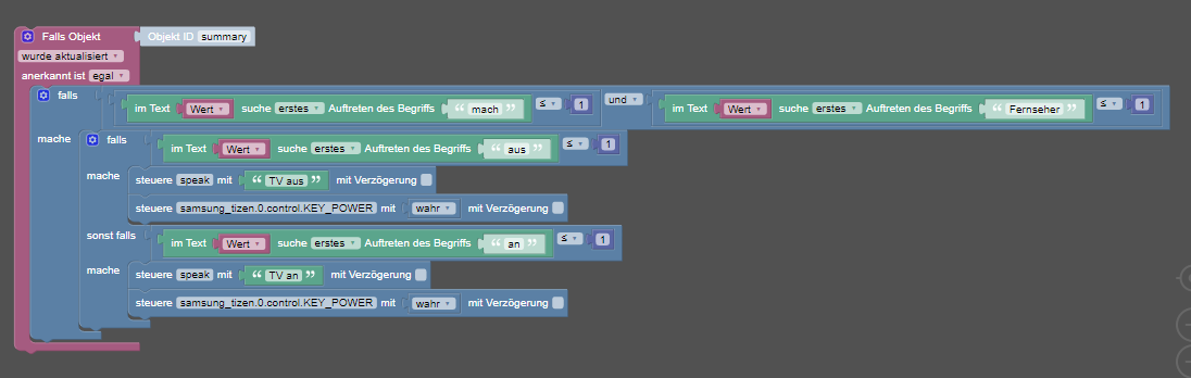

    Hi. Ich habe in den letzten Tagen versucht mein ioBroker-Gerät mit Alexa einzurichten.
    Alles klappt eigentlich so wie gedacht, nur dass jedes mal, wenn ich mit Alexa die gewünschte Routine ausführen möchte, Alexa den Code aus der Routine zufällig oft wiederholt und/oder sogar den falschen Abschnitt (der If-Anweisung) zufälligerweise ausführt.
    Mein Blockly-Block:
    Beispielsweise sage ich zu Alexa "mach den Fernseher aus"
    Woraufhin Alexa antwortet "TV aus", dies aber beliebig oft sagt (manchmal 3 mal, manchmal 8 mal, usw.)
    Durchaus kommt es vor, dass Alexa sich hierbei selbst ins Wort fällt und unterbricht
    Des Weiteren wird, wenn ich sage, "Alexa mach den Fernseher an", auch der Block des "aus" ausgeführt, wobei anschließend eine Ausgabe von beiden Anweisungen eine folge sein kann.
    (Bspw: TV aus, TV aus, TV an, TV aus, TV aus)

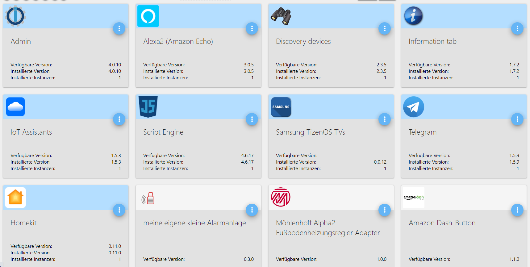

    Ich habe meinen kompletten Raspberry Pi 4 bereits neu installiert und es von Anfang an probiert, doch das Problem verbleibt.
    Meine installierten Versionen:
    Node.js: v12.18.0
    NPM: 6.14.4
    Und installierte Adapter:

      fastfoot
      probiere doch mal wurde geändert anstatt aktualisiert
