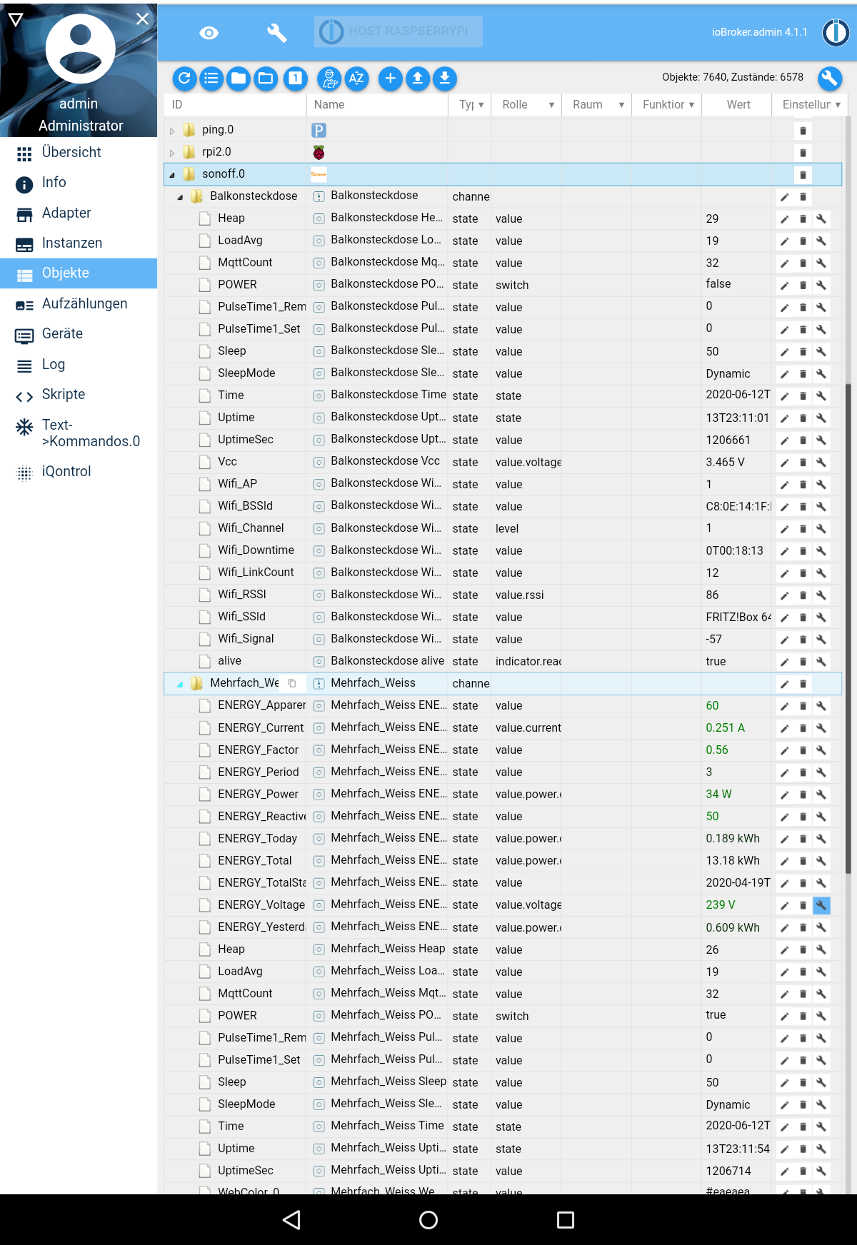

                    So sieht die Datenstruktur aus.

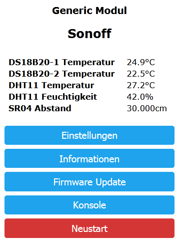

                      Das kommt vom Nodemcu:
                      Was mache ich falsch?

                                Hy Jan
                                Hatte alles schon so angeklickt wie du mir gesendet hast. Bekomme keine Daten.
                                Kann es an der alten Firmware "Sonoff-Tasmota 6.7.1" liegen? Wenn ich die aktuellste mit "8.x.x" aufspiele, bekomme ich meinen SR04 Sensor nicht mehr zur Auswahl. Allerdings habe ich mit der neusten Firmware jetzt noch nicht getestet, ob mir die Daten übermittelt werden.

                                      Ich hatte die 8.3.1 zu Anfang aufgespielt, bekam allerdings nicht mehr meinen Sensor SR04, danach ging ich Version um Version zurück bis mein Sensor wieder auftauchte und das bei der 6.7.1.
                                      Wenn ich jetzt die aktuellste wieder aufspiele funktioniert es vielleicht mit dem Sonos. Allerdings bringt mir das nichts, da ja die Werte vom SR04 nicht abesetzt werden können. Somit arbeite ich mit MQTT und dem Script von Paul. Das funktioniert soweit.
